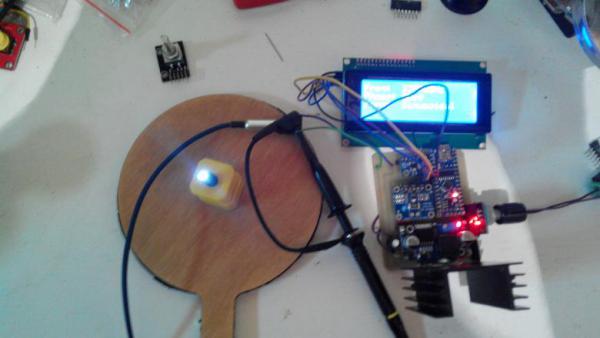

это был просто набросок, начало кода...
Ждём тогда alp... у меня пока что не на чем отлаживать
ua6em
ua6em аватар
Зарегистрирован: 17.08.2016
Наверное надо пройтись по шагам, буду собирать в чистой версии 1.8.9:
1. Для начала засветим дисплей, ниже будет код, не цитируйте пожалуйста.
    Библиотеку возьму отсюда, она русифицирована
    Не взлетело, заработало на библиотеке V112 но скетч немного поправил, вечером исправлю - выложу
   Так как девайса нету проверил только работу дисплея, всё остальное закомментировано
   надо  - расскомментировать строки с 104 по 112 и проверить установку максимума тока и отображение на дисплей

Заработало?
SPI C I2C ПО ПИНАМ НЕ ПЕРЕСЕКАЮТСЯ

Передела немного схему Ивана-исполина. Генератор заработал в ручном режиме на сктече Владимира из блога https://tsibrov.blogspot.com/2018/06/ad9833.html

в 286 строке менятеся шаг по умолчанию FreqStep = 1000
в 289 строке меняется частота по умолчанию  SetFrequency (300000)
файлы KiCad https://yadi.sk/d/rj5g4pSRr1N7wg
АндрейS
Зарегистрирован: 13.04.2018
Библиотеки были в папке libraries, удалил от туда и закинул из папки со скетчем обратно в папку libraries . Экран заработал!
ua6em
ua6em аватар
там профессионал писал однако...я так не напишу...
считаю, что ручной режим совершенно не нужен, ардуина должна сама находить резонанс на любой катушке, любой сдвиг фазы - уход от резонанса, можно но не нужно...
главное, что железо заработало!!!

И у меня ina 219 подключена не через шунтирующий резистор а  вот так:

поменял скетч еще раз, напряжение на TDA должно подаваться через силовой резистор, на нём и измеряет, перезалей скетч, посмотрим
АндрейS
Силовой резистор, это те выводы 7 и 8 что у меня перечеркнуты?
АндрейS
Перезалил скетч, теперь пишет частота 0 ток 0. Надо подключить через выводы 7 и 8? Сейчас надо отлучиться, буду часа через 2.

Библиотеки в одной папке и скетч, все из последнего поста. Такие ошибки:
error: ina219.h: No such file or directory
compilation terminated.
exit status 1
Что то нужно переименовать, не могу сообразить что и где(?  Метод научного тыка не помогает(

перезагрузить IDE должны появиться закладки с этими файлами
АндрейS
закладки есть, перезагружал и не один раз IDE 1.8.9. переименовывал, INA219.h  маленькими буквами, ошибка вылазиет на вкладке INA219.cpp та же, что нет ее

Все большими. Ошибка появляется в 8 строке скетча:
8:20: error: ina219.h: No such file or directory
exit status 1
если переименовать маленькими то таже ошибка  на вкладеке ina219.cpp в 37 строке
ina219.cpp:37:20: error: INA219.h: No such file or directory
exit status 1
Надо что-то в теле библиотек переименовывать?

Скрин экрана программы IDE покажи
АндрейS
Разобрался, нужно было в ina219.сpp в 37 строке тоже переименовать #include "ina219.h"
теперь все маленькими и компилируется

новая проблема нарисовалась, IDE похоже не видит плату:
avrdude: stk500_getsync() attempt 1 of 10: not in sync: resp=0x66
avrdude: stk500_getsync() attempt 2 of 10: not in sync: resp=0x72
avrdude: stk500_getsync() attempt 3 of 10: not in sync: resp=0x65
avrdude: stk500_getsync() attempt 4 of 10: not in sync: resp=0x71
avrdude: stk500_getsync() attempt 5 of 10: not in sync: resp=0x3d
avrdude: stk500_getsync() attempt 6 of 10: not in sync: resp=0x33
avrdude: stk500_getsync() attempt 7 of 10: not in sync: resp=0x35
avrdude: stk500_getsync() attempt 8 of 10: not in sync: resp=0x30
avrdude: stk500_getsync() attempt 9 of 10: not in sync: resp=0x30
avrdude: stk500_getsync() attempt 10 of 10: not in sync: resp=0x30
Произошла ошибка при загрузке скетча
ua6em
ua6em аватар
с чего бы ему не видеть, проверь правильность выбора ком порта
АндрейS
 Взял другую ардуину, все загрузилось, сейчас ноги припаяю и буду пробовать. Можно убить плату при заливке скетча и отсоединения во время загрузки?

Загрузил, включил, не работает. Пишет частота 0 ток 0. У меня ина219 не через резистор подключена, она будет работать?
Есть  старенький ноут у меня с виндовс хр, на нем сейчас загрузил скетч в плату в которой на линуксе не грузилось.  Линукс шатлвротский))) Хочу на LMDE 3 дебиановский перейти.
ua6em
ua6em аватар
адрес INA фактически какой?
АндрейS
С адресом ИНА не разбирался, его также как и дисплея с I2C скетчем искать?
ua6em
ua6em аватар
АндрейS пишет:
да
АндрейS
0x40
ua6em
ua6em аватар
АндрейS пишет:
0x40
ну так и поставь его в скетче
АндрейS
Иземнил. Не работает.  Но вот если вытащить ТДА то ток 65488 -65514 ма паказывает частота 0
