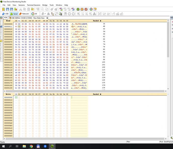

09.11.20  18:23:01                                       Webasto Thermo Test  2.16.1
Нужен только запуск при старте ардуинки... Этого будет выше крыши.

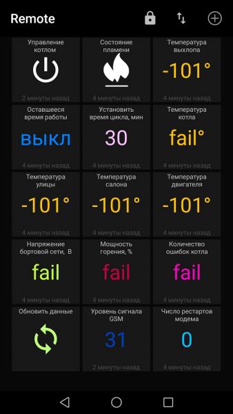

Панели управления в MQTT выглядят так

Что-то не стартует.
Диагностирование включено: 10.11.20 20:49:51
Thermo Top C, E, Handel, P, C/Z MB/DC
Активирование ...
Tx: 81 51 F1 81 44

Снял еще раз логи, от начала старта диагностики до старта запуска...

Нашел сегодня ошибку в коде поправил (моя вина), сегодня смог инициализироваться котел, по крайней мере смог получить напряжение на котлет 12.1V и температуру в 1000 градусов))) Но котел не стартует все равно. Попробовал заменить код что вы скидывали в #1519 посте. Нет даже инициализации... Снял лог  как вы просили. Прошу прощения что картинка, программа кривовата....
Вот тут в текстовом виде:

19 83 f1 51 73 22 00 5a 83 51 f1 2a 01 01 f1 87
f1 51 6a 01 cd 00 b1 00 00 b2 81 51 f1 a1 64 84
f1 51 e1 ff ff 00 a5 83 51 f1 2a 01 02 f2 88 f1
51 6a 02 00 00 00 00 00 00 36 83 51 f1 31 22 01
f1 51 6a 01 cd 00 b1 00 00 b2 83 51 f1 2a 01 02
f2 88 f1 51 6a 02 00 00 00 00 00 00 36 83 51 f1
31 22 01 19 83 f1 51 73 22 00 5a 83 51 f1 2a 01
01 f1 87 f1 51 6a 01 cd 00 b1 00 00 b2 83 51 f1
2a 01 02 f2 88 f1 51 6a 02 00 00 00 00 00 00 36
83 51 f1 31 22 01 19 83 f1 51 73 22 00 5a 83 51
f1 2a 01 01 f1 87 f1 51 6a 01 cd 00 b1 00 00 b2
83 51 f1 2a 01 02 f2 88 f1 51 6a 02 00 00 00 00
00 00 36 83 51 f1 31 22 01 19 83 f1 51 73 22 00
5a 83 51 f1 2a 01 01 f1 87 f1 51 6a 01 cd 00 b1
00 00 b2 83 51 f1 2a 01 02 f2 88 f1 51 6a 02 00
00 00 00 00 00 36 83 51 f1 31 22 01 19 83 f1 51
73 22 00 5a 83 51 f1 2a 01 01 f1 87 f1 51 6a 01
cd 00 b1 00 00 b2 83 51 f1 2a 01 02 f2 88 f1 51
6a 02 00 00 00 00 00 00 36 81 51 f1 a1 64 84 f1
51 e1 ff ff 00 a5 83 51 f1 31 22 01 19 83 f1 51
6a 02 00 00 00 00 00 00 36 83 51 f1 31 22 01 19
83 f1 51 73 22 00 5a 83 51 f1 2a 01 01 f1 87 f1
51 6a 01 cd 00 b1 00 00 b2 83 51 f1 2a 01 02 f2
88 f1 51 6a 02 00 00 00 00 00 00 36 83 51 f1 31
22 01 19 83 f1 51 73 22 00 5a 83 51 f1 2a 01 01
f1 87 f1 51 6a 01 cd 00 b1 00 00 b2 83 51 f1 2a
01 02 f2 88 f1 51 6a 02 00 00 00 00 00 00 36 83
51 f1 31 22 01 19 83 f1 51 73 22 00 5a 83 51 f1
2a 01 01 f1 87 f1 51 6a 01 cd 00 b1 00 00 b2 83
51 f1 2a 01 02 f2 88 f1 51 6a 02 00 00 00 00 00
00 36 83 51 f1 31 22 01 19 83 f1 51 73 22 00 5a
83 51 f1 2a 01 01 f1 87 f1 51 6a 01 cd 00 b1 00
00 b2 83 51 f1 2a 01 02 f2 88 f1 51 6a 02 00 00
00 00 00 00 36 83 51 f1 31 22 01 19 83 f1 51 73
22 00 5a 81 51 f1 a1 64 84 f1 51 e1 ff ff 00 a5
22 00 5a 83 51 f1 2a 01 01 f1 87 f1 51 6a 01 cd
00 b1 00 00 b2 83 51 f1 2a 01 02 f2 88 f1 51 6a
02 00 00 00 00 00 00 36 83 51 f1 31 22 01 19 83
f1 51 73 22 00 5a 83 51 f1 2a 01 01 f1 87 f1 51
6a 01 cd 00 b1 00 00 b2 83 51 f1 2a 01 02 f2 88
f1 51 6a 02 00 00 00 00 00 00 36 83 51 f1 31 22
01 19 83 f1 51 73 22 00 5a 83 51 f1 2a 01 01 f1
87 f1 51 6a 01 cd 00 b1 00 00 b2 83 51 f1 2a 01
02 f2 88 f1 51 6a 02 00 00 00 00 00 00 36 83 51
f1 31 22 01 19 83 f1 51 73 22 00 5a 83 51 f1 2a
01 01 f1 87 f1 51 6a 01 cd 00 b1 00 00 b2 83 51
f1 2a 01 02 f2 88 f1 51 6a 02 00 00 00 00 00 00
36 83 51 f1 31 22 01 19 83 f1 51 73 22 00 5a 83
51 f1 2a 01 01 f1 87 f1 51 6a 01 cd 00 b1 00 00
b2 81 51 f1 a1 64 84 f1 51 e1 ff ff 00 a5 83 51
b2 83 51 f1 2a 01 02 f2 88 f1 51 6a 02 00 00 00
00 00 00 36 83 51 f1 31 22 01 19 83 f1 51 73 22
00 5a 83 51 f1 2a 01 01 f1 87 f1 51 6a 01 cd 00
b1 00 00 b2 83 51 f1 2a 01 02 f2 88 f1 51 6a 02
00 00 00 00 00 00 36 83 51 f1 31 22 01 19 83 f1
51 73 22 00 5a 83 51 f1 2a 01 01 f1 87 f1 51 6a
01 cd 00 b1 00 00 b2 83 51 f1 2a 01 02 f2 88 f1
81 51 f1 a1 64 84 f1 51 e1 ff ff 00 a5 83 51 f1
22 01 19 83 f1 51 73 22 00 5a 81 51 f1 a1 64 84
f1 51 e1 ff ff 00 a5 83 51 f1 2a 01 01 f1 87 f1
6a 01 cd 00 b1 00 00 b2 81 51 f1 a1 64 84 f1 51
e1 ff ff 00 a5 83 51 f1 2a 01 02 f2 88 f1 51 6a
00 00 00 00 00 00 36 81 51 f1 a1 64 84 f1 51 e1
ff ff 00 a5 83 51 f1 31 22 01 19 83 f1 51 73 22
5a 81 51 f1 a1 64 84 f1 51 e1 ff ff 00 a5 83 51
2a 01 01 f1 87 f1 51 6a 01 cd 00 b1 00 00 b2 81
51 f1 a1 64 84 f1 51 e1 ff ff 00 a5 83 51 f1 2a
f1 51 73 22 00 5a 00 7f 63 dc 02 00

У меня запустил котёл. Вот лог, который при этом происходил, пометил жирным запросы на старт и ответы котла. Ответов стопа 73 22 00 не было. Всё норм. Так что пробуйте менять в ините мож чуть интервалы , вдруг точность временная страдает. Либо когда скетч поменяли, может не выждали паузу и что нибудь не сбросилось  в котле, как вариант. Я между скетчами питания с котла снимал.
 INIT
Device to Webasto:   81 51 F1 81 44
                          Webasto answer:   83 F1 51 C1 C2 46 8E
Device to Webasto:   83 51 F1 2A 01 01 F1
                          Webasto answer:   87 F1 51 6A 01 AD 00 AA 00 50 DB
Device to Webasto:   83 51 F1 2A 01 02 F2
                          Webasto answer:   88 F1 51 6A 02 00 00 00 00 00 02 38
Device to Webasto:   83 51 F1 31 22 FF 17
                          Webasto answer:   83 F1 51 73 22 FF 59
                          Webasto answer:   87 F1 51 6A 01 AD 00 99 00 78 F2
                          Webasto answer:   88 F1 51 6A 02 F4 00 FF 00 05 12 40
Device to Webasto:   83 51 F1 31 22 01 19
                          Webasto answer:   87 F1 51 6A 01 AD 00 A0 00 78 F9

попробовал скетч 1509 без изменений 1519. Всё как и ожидалось - не стартует котёл. и лог как у вас. Так что если сразу слать команду на старт 73 22 01, это не канает!  нужно первый раз слать 73 22 FF , а уже потом каждые 3 сек 73 22 01 . вот неудачный лог скетча 1509:
 INIT
                          Webasto answer:   87 F1 51 6A 01 AB 00 AA 00 50 D9
                          Webasto answer:   83 F1 51 73 22 00 5A
                          Webasto answer:   87 F1 51 6A 01 AB 00 A9 00 50 D8

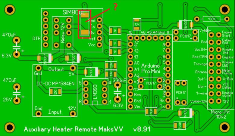

Список рассыпухи для версии платы 8.91
Электролит
470uF - 6.3v
470uF - 25v
330uF - 6.3v
Диод
1N4007 - 5шт
Резистор smd1206
330R - 2шт
1kOm - 6шт
2кОм - 4 шт
3.9кОм - 3 шт
10кОм - 9 шт
20кОм - 1 шт
Резистор 0.125
100 кОм - 1 шт
Усилитель
DIP LM393
Оптрон
PC817 - 3шт
Транзистор
BC817 - 3 шт
Керамический конденсатор smd1206
1.0uF - 2 шт
0.01uF - 1шт
Самовосстанавливаемые SMD 1206 предохранители на 1,5А до 25В.
2шт
Есть вопрос, один на картинке под знаком вопрос, второй где найти Micro-Fit 10x2 с шагом 3мм и третий диод 1N1007 или опечатка 1N4007?

MaksVV
Зарегистрирован: 06.08.2015
вопрос на картинке это танталовый конденсатор. Чем больше емкость найдете в таком размере тем лучше. Я по-моему 330мкФ ставил. Имейте ввиду, что у танталовых полоска это "+" !!!.
диоды конечно 1N4007
MQTTNAME это название instance в брокере. На cloudmqtt любое значение можно, будет работать.
разъём Micro-Fit 10x2 я покупал в радиодеталях. На али есть, но я находил только по 10шт.

vgk_com пишет:
А можно как то проверить дома идет ли сигнал на вебасту по шине. Пробовал анализатором, но там нет частоты на 10400.
Анализатор это юсб к-лайн адаптер? Если да, то  вот терминал. Там настраивается любая скорость . Там, где выбор скорости, нажимаем "custom" и чуть ниже, в окне "custom",  пишем нужную скорость. Ставим отображение в HEX. Не забываем выбрать нужный ком порт и нажать "connect".
