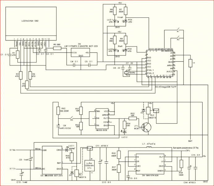

Raven 18
Зарегистрирован: 21.05.2018
Моя версия схемы после прочтения этой ветки форума. Могут быть неточности, схема ещё правится.  http://my-files.ru/onwkfg

Картинку хоть положил бы. А то spl файл.

Raven 18
Вопрос только насколько павельно я сделал верхнюю часть схемы - сам хронограф? Инфа взята с разных схем на этом форуме. И куда подключать контроль батареи (А0)? на + самого аккума? судя по даташиту на мах1674 на выходе 3 лог.0 при снижении уровня заряда до определённого уровня (который устанавливается R16 и R17 и в нашем случае состовляет 3.7в) на выходе появляется лог.1 (если я ничего не перепутал).
jeka_tm
jeka_tm аватар
Зарегистрирован: 19.05.2013
Резисторы на выводы дисплея только на цифровые 5.1к делал.
И выложи скриншот прямо сюда, фото тяжело читается чтобы какие-то рекомендации давать

Я не знаю как это сделать. Могу я посоветовать открыть файл в splan6.0 в котором он собственно и делался и в котором можно масштабировать.

Что это?)) Фото или скриншот?
Raven 18
Это фотка обрезанная в Paint c 4608x3456 в 1024х768
jeka_tm
jeka_tm аватар
)) Будем считать ты все сделал верно
Raven 18
Это про фотку или про схему?
jeka_tm
jeka_tm аватар
Про схему
Raven 18

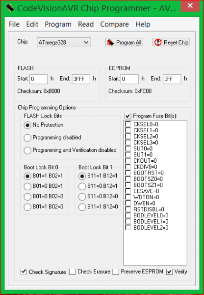

1.Фотку заменил на скриншот.  2.Действительно ли я правельно собрал схему, формулировка - "будем считать что верно" меня не совсем устраивает, так как хочется сделать хорошо и чтоб потом другие люди пришедьшие на этот форум могли без проблем повторить этот замечательный проэкт!   3.Что лучьше сделать с контролем батареи (А0)? на + самого аккума? судя по даташиту на мах1674 на выходе 3 лог.0 при снижении уровня заряда до определённого уровня (который устанавливается R16 и R17 и в нашем случае состовляет 3.7в) на выходе появляется лог.1    4.Вопрос по фюзам - у меня CodeVisionAVR и окно прграмирования выглядит так:                                        вопрос какие "галочки" мне ставить? 5. Правельно ли указаны номиналы резисторов?
