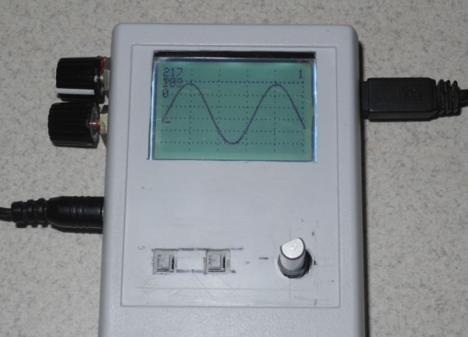

Вот запихнул прибор в корпус. КИНО
Осталось:
1. Доделать медленную развертку для просмотра сигналов от 50 Гц - 1 кГц. Тут меня ждал сюрприз. Придется попотеть.
2. Не знаю что делать с двумя кнопками (фиксрованые) на лицевой панеле. Я их впаял с самого начала, но все управление вывел на энкодер. Есть идеи?
3. Доделать интерфейс и калибровку прибора с запоминанием настроек.
4. Доделать переключение с одноканального на двуканальный режыим (возможно здесь и пригодится одна из кнопок)
5. Провести рефакторинг программы, выбросить нафиг все ардуиновские функции, ибо они жутко тормознутые и не понстно как работают.
6. Все собрать, нарисовать схему и выложить скетч.
На этом этапе версию прибора 1.00 буду считать законченой.
man_200
Зарегистрирован: 29.04.2016
Кнопку 1 использовать для оперативного переключения открытого-закрытого входа. Кнопку 2 - для х10.
Okmor
Okmor аватар
Зарегистрирован: 16.10.2015
man_200 пишет:
Кнопку 1 использовать для оперативного переключения открытого-закрытого входа. - OK Вопрос. А какой конденсатор ставить на закрытый вход?
Кнопку 2 - для х10. - хочу купить китайский щуп, а там уже есть такая кнопка. Предлагаю использовать для включения второго канала.

Лекс 59
Лекс 59 аватар
Зарегистрирован: 02.04.2016
Посмотрел КИНО дважды. Не буду утверждать, что все понял. Но интересно! Многообещающий результат.
С кнопками я бы сделал так. Одна - открытый/закрытый вход. Емкость можно в р-не 0,1 мкф вольт на 200. Если не смотреть герц-два. Для 50 гц и далее должно хватить. Даже и 20 гц пожалуй будет адекватно.
Вторую можно либо делитель (его лучще иметь встроеным. Либо подсветка.
Щуп нормальный. Я с ним работаю. Не всегда удобно отсутствие иголки (не снимается там крючок, по крайней мере я не смог), Про его характеристики на высоких частотах сказать ничего не могу, не в курсе. 100-200-300 кгц - полет нормальный. Мягкий и гибкий. Но не склонен к запутыванию.
man_200
Тоже КИНО глянул. Что там за циферки бегают? Частота сигнала не совпадает. Может уровень или частота развертки? Подписать бы. На высоких частотах хочется глянуть.
А так красиво, аж до слез

Okmor
Okmor аватар
man_200 пишет:
Интерфейс еще не доделан от слова СОВСЕМ. Пока только вывел сигнал для того, что бы посмотреть работает ли в приципе моя затея с виртуальной землей.

man_200
Что за экранчик?
Okmor
Okmor аватар
man_200 пишет:
Что за экранчик?
Брал здесь. Пришел с уже распаянным стабилизатором 3,3В, от которого я и запитал подсветку. Нормально работает с уровнями 5В по SPI. Довольно шустрый. Выдает до 80-100 обновлений в секунду. Работа с памятью односторонняя, тоесть можно записывать, но нельзя прочитать. Потому придется для него выделить 1кБ оперативки.
man_200
А так все хорошо начиналось.
Где-ж взять-то его, такого? 3310 есть, 5110 есть, а этого нет! По-проще бы чего.

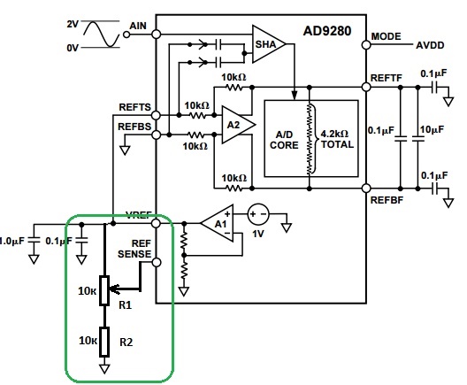

Полная схеме системы рабочей с виртуальной землей будет?
sirota
Зарегистрирован: 18.08.2015
GFX пишет:

GFX пишет:
Полной схемы еще нет. Постоянно что то переделывается. Вчера поборол проседание опорного напряжения. У меня опорное регулировалось переменняком 10К от 2В. Это было плохо, ибо на высокой частоте, мощности опорного, которое прошло через 10К не хватало. Пришла в голову идея использовать операционник стабилизации опорного, который стоит внутри АЦП на выходе генератора 1В-2В.
Эксперимент прошел успешно. Если раньше опорное могло отклонятся на 1.5%-2% в зависимости от входа, то теперь отклонений отловить не смог. Также значительно возросла идентичность отрицательного плеча сигнала и положительного. Появилась возможность плавно измерять входной делитель с 100%-200% до 100% - 300%.
Вот последнее на чем остановился:
//D0-D7 ADC
//D8 lcd
//D9 ADC clock
//D10 lcd
//D11 lcd
//D12 lcd
//D13 lcd
//A0 ADC второй канал
//A1 Измерение опорнгого напряжения
//A2   Free
//A3 encoder
//A4 encoder
//A5 encoder button
//A6   Free
//A7 Измерение смещения земли
//   Free
Okmor
Okmor аватар
Кстати о экспериментах.
Если пойти по не стандартному пути, то можно плавно регулировать опорное напряжения АЦП.
При R2 = R1 размах регулировки составляет 1В-2В. Пр уменьшении R2, опорное можно изменять в большем диапазоне, но в крайнем положении, в АЦП срабатывает ключь который прижимает REFSENSE к земле, потому R2 не должно быть равно 0Ом.
И да.... Забыл пару резисторов через которые измеряю опорное и землю.
Схемы проверенные и рабочие
EgorKa
Зарегистрирован: 15.08.2016
Уважамый Okmor, неподскажете можно ли ваш скетч добавить подключение дисплея нокиа 5110?
Я начинающий ардуинщик и у меня не оказалось кнопочек для реализации проекта от bodriy2014.
Но у меня есть энкодер и дисплей 5110 к ардуино.
С уважением.
sirota
EgorKa пишет:
С уважением.
Купите кнопочек. Экран перписывается по факту только линком на "драйвер" экрана и если ссылки. Уж коли начинающий, то советую занятся этим. Энкодер отбросьте или научитесь сами, иначе все это будет темный лес. А собрать макетку и нажать загрузить не стоит называть себя даже и начинающим урдуинщиком. Это просто эникей. Разбирайтесь с основ. Отдельно запустите экран, отдельно энкодер, потом совместите, ну а потом можно в этот скетч интегрировать и Ваш экран и энкодер и все что захотите.
Okmor
Okmor аватар
EgorKa пишет:
С уважением.
Использование дисплея 5110 вижу безперспективным из за маленького разрешения. Переделывать тоже очень сложно. Для оптимизации быстродействия, повсюду использую сдвиги которые кратны 64. Переделывать под количество линий 48 довольно геморно.
В следующих этапах код будет оптимизироватся исключительно под этот дисплей и идти в сторону прямой записи в память дисплея без использования библиотек.
А кнопки можно выпаять например из страрой мыши.
Okmor
Okmor аватар
В догонку.
Ищу черно-белый дисплей с интерфейсом SPI и возможностью двусторонней передачи данных. Тоесть не только писать, но и читать память дисплея. Должен быть не дорогой и разрешение не менее 128х64.
Ivan_Kornege
Зарегистрирован: 23.06.2016
sirota пишет:
EgorKa пишет:
С уважением.
ну ты дал дельный совет =купить гомна . Я уже купил все перещелкались до издыхания.
Егорка как вариант используй мышку со шнурком. Я мышку подключил. Старая валялась )))
Извращаюсь как могу )))
EgorKa
Okmor, спасибо за ответ!
Отдельное спасибо Ivan_Kornege за предложение использовать мышку! У меня есть старая мышку со шнуром - попробую приспособить. Придется там видимо выпаять микросхему и кнопки припаять на прямую к разъему шнура.
bodriy2014
bodriy2014 аватар
Зарегистрирован: 12.05.2015
EgorKa пишет:
В этом приборе у меня кнопки от мышки, отлично щелкают и короткий четкий ход.
Okmor
Okmor аватар
EgorKa пишет:
Найдите на барахолке два таких магнитофона, и з один вечер у вас будет два десятка кнопок и пол кило всякой рассыпухи.
