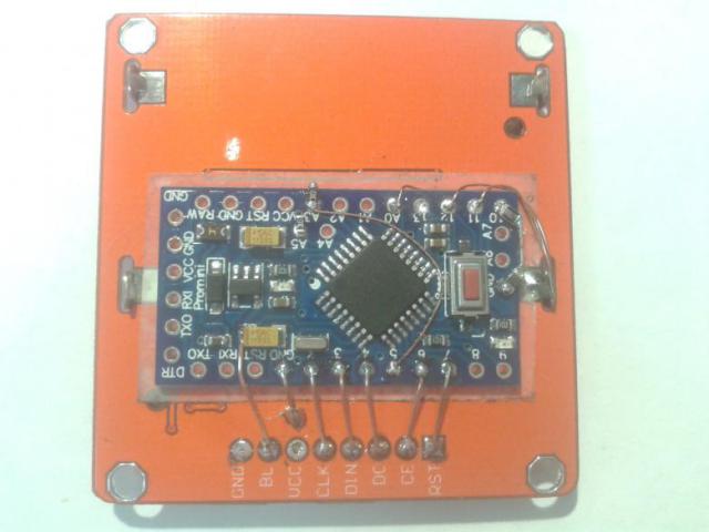

просто ради интереса хотел собрать в корпус повербанка, хотя осцилов и генераторов всяких у меня хватает, хотелось бы этот чудный проект осцила сделать.
кнопки на минус, переделать не проблема , установить пины в HIGH (включение внутренних подтягив. резисторов в микроконтроллере) и в редакторе дать задание исправить все while(digitalRead(ok)== на инверсию while(digitalRead(ok)==! , по другим кнопкам аналогично.

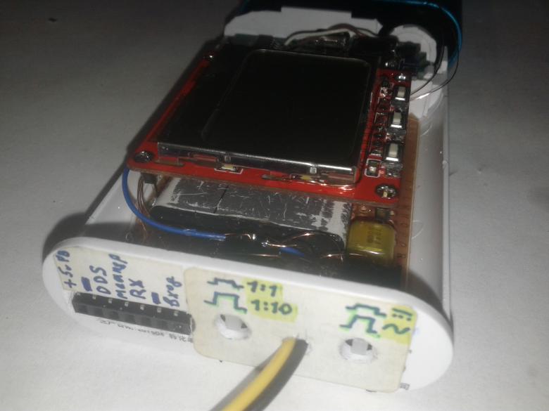

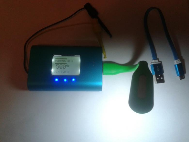

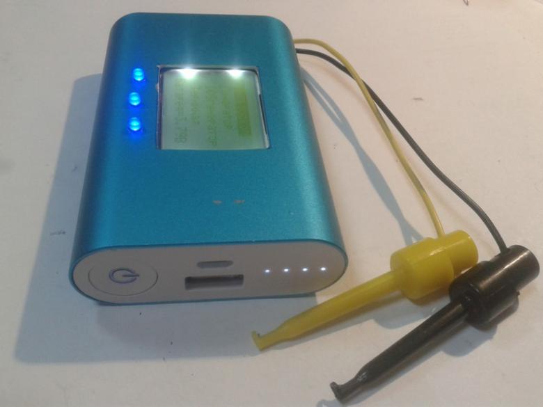

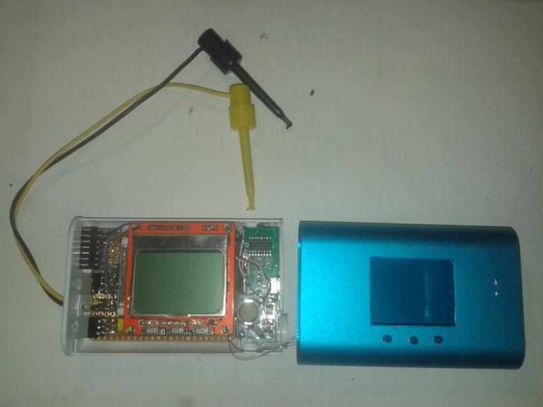

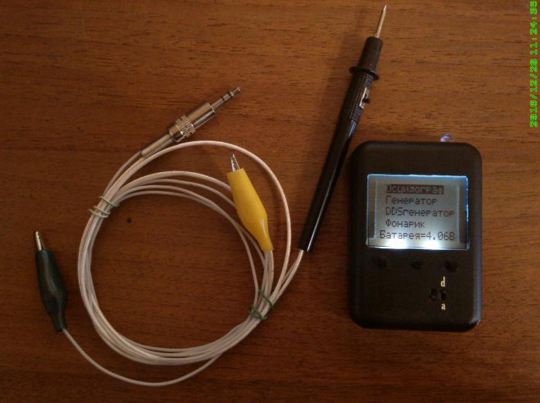

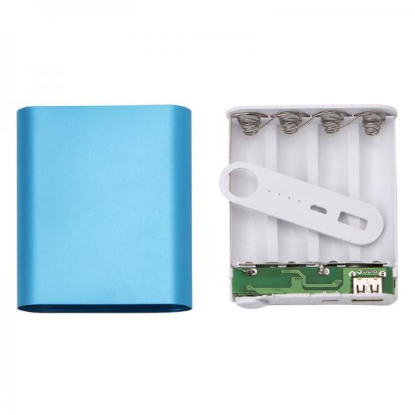

Интересная компановка. Не очень понял, в пленку вакуумированием? Или это скотч удалось так ровно положить?
Но все же это не может быть окончательным видом прибора, по моему мнению. Питание, разъемы и т.д.
Предложу для окончательности вида свой способ. Не знаю, как это называют по науке, я называю полукорпусом. Делаю из пенополистирола толщиной 8 мм. Он применяетс в рекламной и оформительской деятельности и есть шанс разжиться обрезками, а не достаточно дорогим листом. Снизу на клею тонкий пластик. https://yadi.sk/d/4DXBOpia33wsn8 тут будет понятен принцип. Индикация контроллера зарядки лития прямо сквозь пластик. Мне способ понравился, применил его уже дважды. Правда платы не специальные, для этого не продумывались, поэтому часть пришлось сфрезировывать часть в сверлильном станке фрезой. Но пластик легко фрезируется. Основное отверстие лобзиком и ножем. Под выступающие контакты и пайку фрезировка. Достаточно не трудоемко и более ничего не замкнет снизу. И прибор становится монолитом. Впредь, если планирую подобный полукорпус, буду делать специальный контур в лайоуте для фрезировки, распечатал и фрезируй.

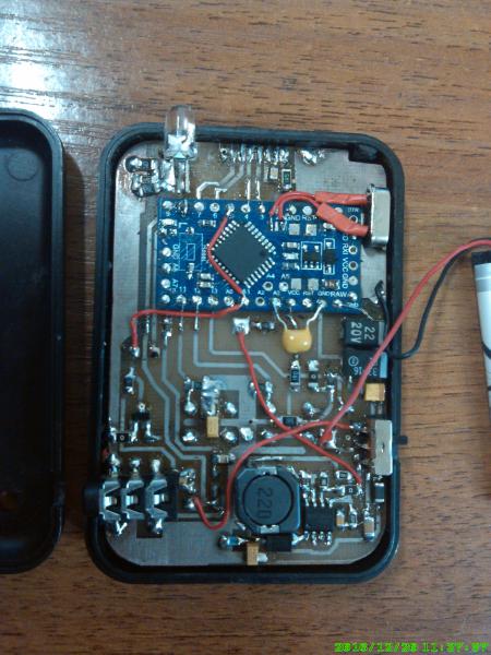

первым делом надо сказать большое спасибо за написание программы , bodriy2014 :).
как нибудь попробую собрать совсем мини на этом же диспе, + также на 2х сторонний скотч к дисплею готовые платки повышайки mt3608 и зарядки TP4056 . + плоский акуум от сотового. И все это в прозрачную термоусадку. //для микро варианта, так и не дошли mp3 плееры.

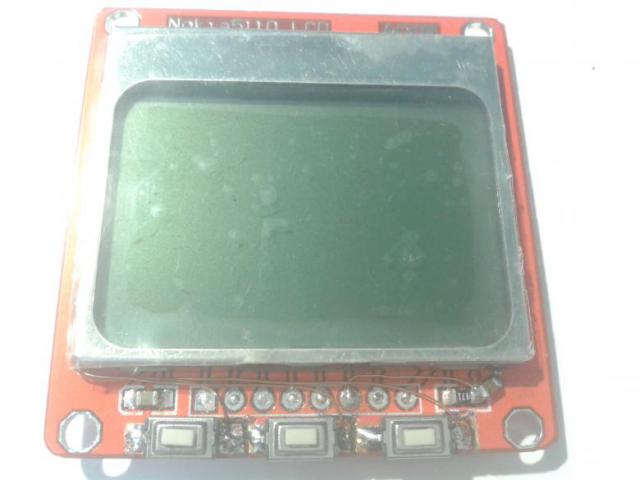

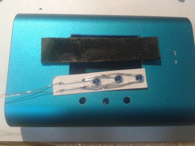

Теперь про то как доделал.
bodriy2014 говорил что в пластмассовом корпусе повербанка делать не кошерно :) , корпус хлипкий. ( ну , смотря у каких ). Поэтому попробовал сделать в алюмине. Вырезка отверстий горячим тонким жалом паяльника здесь уже не канает :) . Для вырезки в 1мм металла прямоугольного окошка пришлось прикупить в Леруа дремель ( гравер ) с комплектиком за ~1150руб + там же в магазе очки стильные прозрачные :) ~70р , чтоб не ждать все с Али. Да и в будущем может пригодится, разве что с Али заказал дополнительно всяких отрезных дисков, фрезерную подставку , фрезеры , цанги, прозрачную защиту, .....
Круглых маленьких толкателей кнопок (пимпочек) не нашлось в загашниках от бытовой техники, но подошли 3мм светодиоды, заодно и подсветить можно, (и выплавить на них какой рисунок), поставил резистор 1шт 5,6ком (иначе слишком ярко светят) общий на все 3 светика . линзы сточил. со стороны выводов, чуть срезал корпус светодиода, чтобы выводы были как можно ровно заподлицо, остальное сглаживает толщина скотча (есть в любом магазе автомобильных запчастей). С обратной стороны светодиодов их держит полоска двухстороннего скотча. Нажимаемость, на удивление, получилась превосходная. На диспе стоял резистор на подсветку аж 470ом ! , поставил поверх 100 ом. Яркость сильно выросла, общее потребление не много. питание диспа сделал от этой и подсветки. получилось около 3в.

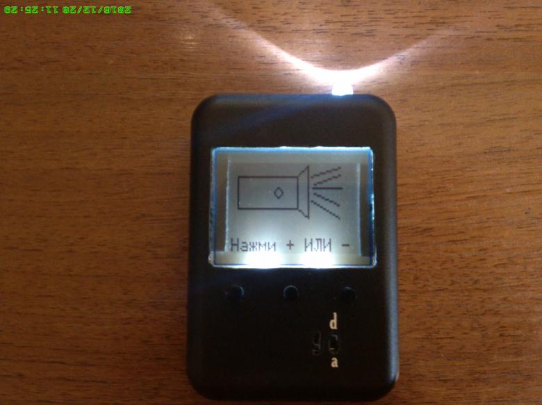

Для стабильных 5.0в с ардуиновского стаба, в повер банк добавил подрезанную повышайку mt3608, запитал от выходного USB, подстроечный резистор заменил на делитель 8,2ком+100ком , на выходе получилось 8,0в . Как раз на ардуине мини стоит по входу диод , получилось что на входе стаба 7.5в для малого потребления ардуинки.
Пришлось только добавить для себя переключатели на делитель 1:10 (резисторный делитель 10ком+10ком 9шт ) , и разделительный пленочный кондер для переменки. Аккум BL-5C 800мач от Nokia . Разъем М-П для допов. А за колпочками для переключателей еще предстоит поход в магаз.
ну и можно немного использовать повербанк по назначению :)
такие вот пироги :)
//на всё про всё потрачено около 2-3дней. получилось прикольно. Хотя по потраченному времени можно было и готовые устройства купить, сыграло интерес, радость творения.

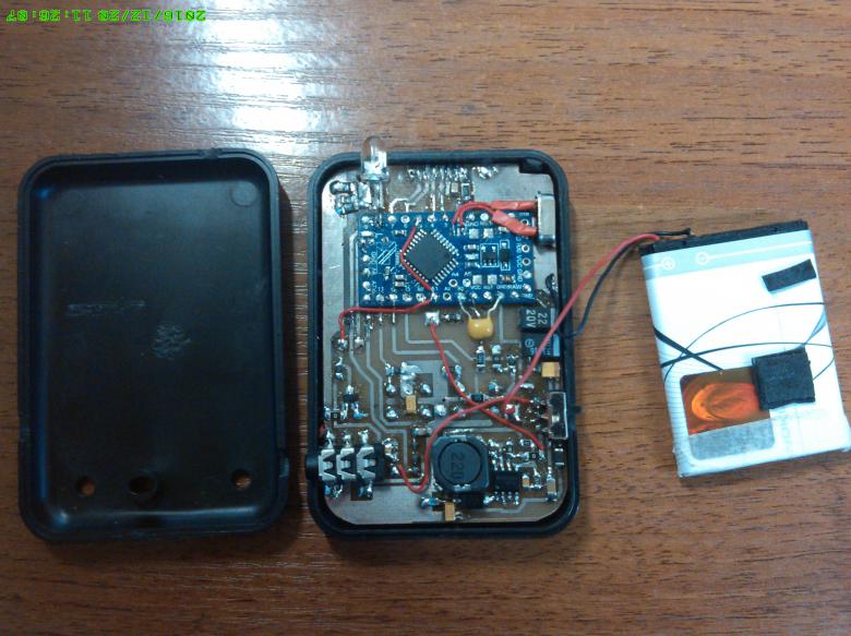

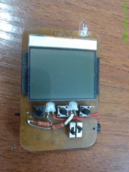

Я вот тоже собрал пультоскоп, собирал с сайта сруками. Сделал переключатель DDS и ШИМ , AC/DC, и вместо терминала сделал фонарик, сделал щуп универсальный с делителем 1:1 - 1:10 немного переделал под себя скетч и вот что получилось.
Размер устройства 72х50х17.

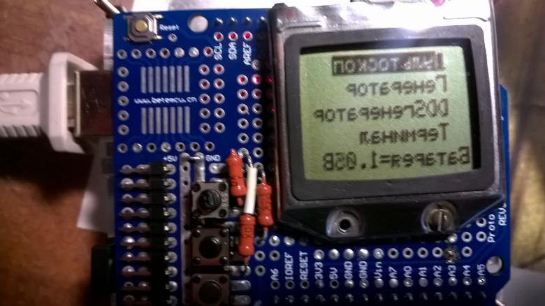

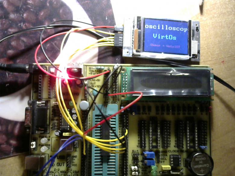

Други, помогите повернуть изображение 5110 на 180 гр. Функция Adafruit display.setRotation() при значениях 0 или 2 (0 гр. или 270 гр.) ничего не делает. при значениях 1 или 3 получается вот так:
Перевернуть сам экран физически не могу, с обратной стороны все потроха приклеены. Черт, не ожидал такого прикола!
Juris. в этом сообщении давал ссылку на переходничок под LS020. Сваял такой , работает стабильно - не мерцает.
http://arduino.ru/forum/proekty/virtos-samyi-prostoi-dvukhluchevoi-ostsillograf-ostsillograf-na-arduino?page=5#comment-225872
Дешевые китайские повербанки не особо годятся для современных телефонов, т.к. выдают ток около 0.6-0.7А . 1А не напряжных номинальных - редкость, и то начинают дико греться. А для поделок, хорошо годятся. повер банк покупал здесь за 120руб (2USD) , там в отзывах и тест выложил https://ru.aliexpress.com/item/3X-18650-Battery-Charger-Box-5V-2-1A-Aluminum-Power-Bank-Case-Kit-for-Cell-Phone/32721588374.html
выключается/включается (выдача 5в) стандартной электроникой повербанка, нажатием кнопки.
такие вот пироги :)

--Прошу вас выложить схему, часто начинающие спрашивают как собрать делитель или посмотреть переменку.
--Понравилась решение с кнопками из светодиодов.
--Думаю стоит свой пультоскоп переселить в такой корпус, под такое дело еще и прошивку обновлю.
хорошо. позже черкну схемку (и скетч для кнопок с общим минусом, чтоб народ не парился по этому поводу).
по прошивке, да, если будет место , можно и частометр добавить.
по корпусу сейчас попался похожий на 4 банки, почти в рядом теже деньги https://ru.aliexpress.com/item/USB-5V-1-2A-Power-Bank-Case-Kit-4X18650-Battery-Charger-DIY-Box-For-Mobile-Phone/32768794355.html , заодно и аккум 18650 от старого ноута влезет.
заодно и плашка есть , чтоб закрыть рез для втаскивания толкателей кнопок. только фиксаторы плашки чуть покромсать надо, а то намертво как застегнется.
slider Заказал еще и такой
https://goo.gl/Vvnmh6
в перспективе может сгодиться даже для более крупного дисплея.
П.С. bodriy2014, можно и моё рукотворство добавить в вашу галерею ? Начинал строить его с вашего сайта, эту тему нашёл только сегодня)).
Спасибо.
lexdi
Конечно можно, думаю людям будет полезен ваш опыт.
На сайте есть почта шлите туду архив с вашими материалами и пожеланиями- как хотите это видеть.
Симпатично, мне нравитса! :) Что за корпус? Из под чего-то, или покупная коробочка для проектов?
С интересом посмотрю все технические подробности, когда опубликуете.
Кстати, а как там с основным меню, ну вот сдесь, скажем, фонарик вместо чего-то, а добавлять не замещая не получаетса? Спасибо.
Спасибо, корпус покупной, от каких то брелков для сигнализаций, меню можно сделать как вам угодно и добавить и заместить, просто мне терминал ненужен и я вместо него сделал фонарик, если не замещать а добавить то немного будет наляпистое меню, между строками не будет места, ну или можно убрать вольтметр, что совсем не хочется делать.
В планах сейчас добавить модуль зарядки, место позволяет на отдельной плате. Сейчас заряжаю через универсальный (разъём щуп) от БП, вроде удобно.
Архив со всеми файлами отправил автору проэкта. Могу выложить сдесь если интересно.

прикольно, а как вы дисплей подключили, я немного не пойму... это китайский дисплей 5110 или с телефона?
Разместил вариант от lexdi на страничке проекта,
http://srukami.inf.ua/pultoscop_v25110.html
-там можно скачать архив с материалами от автора.
и фото в галерею.
от телефона 3310
где же вы их берете) у нас в городе там где мобилы ремонтируют одни барыги сидят.... за 500 рублей толькопару человек отдать хотели, другие даже за пару соток не хотят в халме своем возиться искать
