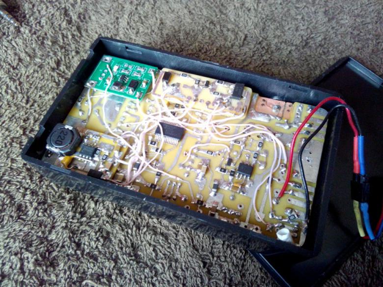

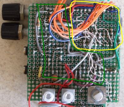

Небольшой фотоотчет с некоторыми из шероховатостей. Плюс словами. Я на нем совершенно не могу наблюдать наводок 50 гц от руки. Как будто я перестал быть антенной. Хотя входное сопротивление осциллоскопа отнюдь не маленькое. 425 килоом. Но даже если я пинцетом берусь за щуп, ничего на дисплее не отражается. Мне совершенно непонятно почему так происходит. Физику этого явления не понимаю.
Ну ладно. Обещаные внутренности. Пока не установлен контроллер заряда литиевого. Место под него - слева между двумя преобразователями. Преобразователи расположены как можно дальше от ОУ.

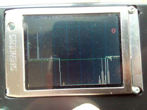

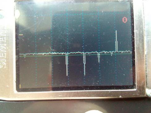

Шумы на максимальной чувствительности. Естественно, они не всегда так видны, но часто. Это специально отловлены и на паузе.

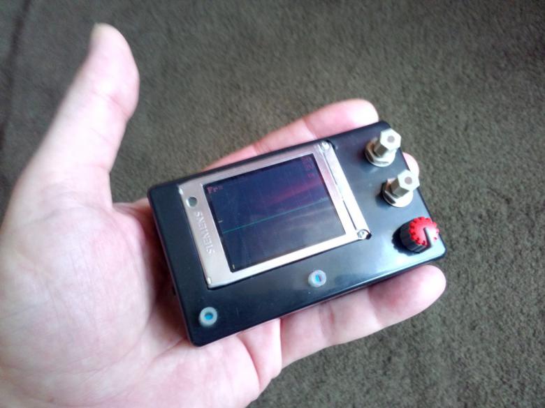

Лекс 59, симпатично получилось . Экран выпирает - вы шилдик под него не делали ?? Мне недавно тоже досталось пару экранов , один оказался LS020 , а другой L2F50126. Думаю сделать такую платку переходник. Нарыл также разную инфу по экрану. На яндекс диск кинул. https://yadi.sk/d/3qS08693whhGa

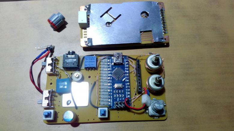

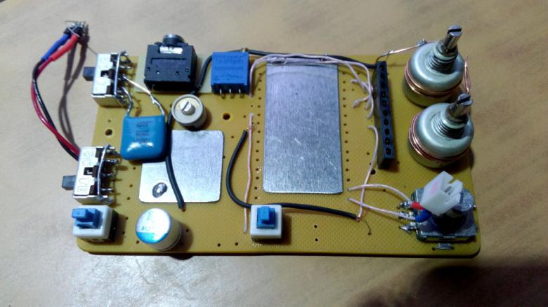

Да. Я сделал отдельную печатку-переходник. Схема есть в архиве. На пост выше. Я там проще все сделал, без микросхем. Единственное отличие от схемы - стоят три диода по питанию, вместо 4 по схеме. Но это от диодов зависит.
А из-за того, что дисплей, особенно на своей плате, да в родном металлическом обрамлении не столь мал, пришлось бороться, чтобы вместиться по высоте. Пришлось прорезь точно под дисплей лепить, иначе этих 3 мм не хватало для этого корпуса.

Вопрос к тем, кто силен в электронике. На новорожденом осциллоскопе я не вижу наводок от руки. СОВСЕМ. Входное сопротивление около 425 ком. Чувствительность не так уж мала. При этом он исправно показывает любые частоты герц от 10 до пары мегагерц. 50 герц в том числе, естественно. Я могу как угодно браться за щуп. Могу братся большим хирургическим пинцетом - нифига. Я не могу понять, как это возможно в принципе.
Вопрос к Okmor и VetalST, у вас так же? Возможно такова особенность схем с виртуальной землей? Я не понимаю физику этого.

Сгородил огород, припаявшись наICSP разъем проводами. Авердуде шелл. Программатор самопальный USBASP. Ну, вроде загнал hex в Ардуино. Все работает. Подробностей пока нет. Что могу сказать сразу. Вольтметр вы убрали напрасно, с моей точки зрения. Наводку от руки как не показывал, так и не показывает. Не то, чтобы меня это беспокоит, просто не могу врубиться, как это вобще возможно.
Что можно сказать сразу. 6 проводков сантиметра по 4 на этот разъем заметно подняли шумы. Т.е. плата критична к таким вещам. Тем, кто будет собирать его могу посоветовать сразу запаять эти 6 штырьков.

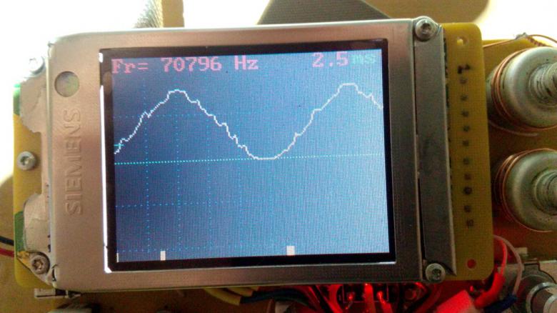

По миганию. Кажется понял. То, что я называл миганием (оно осталось), это попытки синхронизации сработать на импульсные помехи. Помехи, кстати, носят у меня не регулярный характер. Как результат получается некое моргание примерно раз в секунду. С нерегулярным периодом. Похоже, что мне всерьез предстоит борьба с помехами. А средства для этого ограничены.
Борьба с наводками. То, что помогло. В порядке убывания заметности эффекта.
Отодвинул 5 вольтовый преобразователь от потенциометра R3. Сделал под него (преобразователь) экран в виде стальной пластины на днище через двусторонний скотч для изоляции. Сделал экран на дисплей. С кучей вырезов, чтобы ничего не замкнуло. Как ни странно, но преобразователь 12 вольт подсветки дисплея практически не фонит.
Снизил таким образом паразитные наводки на два порядка. НО осталась одна из наводок отдельные импульсы вверх примерно 1,2 вольта частотой 2-6 кгц и частокол такой же амплитуды вниз (частоту замерить не удается, на вид килогерц 10-20). Эта наводка имеет пульсирующий характер. Переодически исчезает. Но она уже явно регулярная. По впечатлению - взаимное влияние АЦП и Ардуино. Возможно идея разместить АЦП между ног Ардуино не самая удачная. Проявляется эта наводка при частоте развертки 100 мс на деление. В других положениях ее не видно. И вот по миганию дисплея - он мигает примерно с той же частотой, что пульсируют эти наводки. Возможно придется выпаивать Ардуино и пробовать разместить под ней экран. Поэтому, если будете повторять мою плату, делайте ее двухсторонней. Вторую сторону как экран. И возможно его придется делить на несколько частей (между ардуино и АЦП, над ОУ, Над потенциометрами, под преобразователями). Которые тоже должны объединяться в одной точке.
Борьба пока не окончена. Уже стало гораздо лучше. Но еще далеко не все.

На самом крупном масштабе бывают всплески 0,1-0,3В, но они одиноки и их видно только, если остановить захват и то надо постаратся поймать.
НО!!! при макетировании я словил несколько раз жуткие наводки. Они были от не смытого флюса, а также от неудачного расположения проводников. Разводку, я думаю, придется переделывать.
Сейчас прикупил деталей на несколько приборов, но забросил, ибо нечем паять и занялся паяльной станцией.
Мдяяяя. Ничего не паял. Просто подвигал проводки, которыми припаяны преобразователи к основной плате. Тупо пинцетом. Закрыл корпус и вуаля. Наводки остались. В один пиксел на максимальной чувствительности. Судя по характеру от прео 5 вольт. Чешу репу...
Добавляю. Не все так просто. Вот так у меня выглядит синус с наводками. Сигнал подобран, чтобы изображение получилось наглядным. На сигналах других частот просто проскакивают отдельные зубчики.

Собрал. Промыл. С час просушил. Результат пока неоднозначный. Может завтра что проясниться.
Но несколько фото, как я изгалялся над прибором (или он надо мной?).
Ну и для тех, кто интересовался реальным сигналом. На одной клемме встроенного преобразователя 12 вольт подсветки дисплея. По частоте, если правильно помню, в расчет закладывал 700 кгц. Сигнал снят с делителем-времянкой. Достоверность показаний частотомера не проверял. А возможен и стробоскоп. ХЗ.

По шумам. Самый хороший эффект дал кондер между виртуальной землей и физической землей. В принципе достаточно керамики 0,1 мкф. Я поставил 10 мкф+0,1 мкф. Никакого видимо ухудшения управляемости не происходит.
Как ни странно, но связка преобразователь 8 вольт +линейный стабилизатор 5 вольт, вместо преобразователя 5 вольт никакого положительного эффекта не имела. Даже чуть хуже стало, уж не говоря об возрастании тока потребления прибора со 170 ма до 240. Правда это скорее говорит о качестве преобразователя на 5 вольт, чем о порочности самого принципа.
То, что уже получилось (1-2 пиксела) я уже готов принять и смириться. Из глюков - периодические паразитные сигналы порядка 1,5 вольта на диапазонах 50 мс и 100 мс. Но они ведут себя странно. Сразу после включения - есть. Покрутишь частоту туда-обратно - нет. Не всегда появляются, но и не всегда исчезают.
Еще почему-то ухудшилось управление энкодером. Крутишь в одну сторону, а изменяется в другую. Потом правильно. Возможно я его залил при промывках. Возможно ему не нравятся провода от китайских наушников. Буду пробовать. Возможно надо поставить подтягивающие резисторы на 5 вольт.
Еще пожалуй сведу подключение земли в одну точку. На минус аккума. Сейчас они для красоты монтажа растянуты вдоль прямой. Да и все пожалуй.

Пост 150 стр. 3 снимки дают представление о строении модуля. Единственное отличие сейчас - стоят СМД резисторы для снижения толщины модуля.
Ну и сверху прикрыто родной железкой от телефона, но под него положил пленку от смартфона для защиты дисплея. Такой вот винегрет. В принципе родная гребенка пружинных контактов неплохо отпаивается. Не паяльником, разумеется. Но тогда надо лепить двухстороннюю плату. Я так не делал, потому, что первую гребенку запорол. Не сообразил сразу ее использовать.

Красиво получилось.
К сожалению, нередко бывает и так

получилось весьма неплохо, но можно было бы место освободить если бы модули повышайка и еще что-то отдельными платами сделано, можно было бы их на стенки закрепить если плату немного уменьшить по размерам, я в такой корпус себе так повышайку засунул
