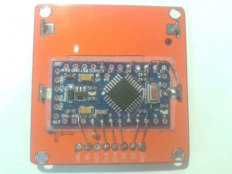

есть проблема,Сразу после запуска он сам переключает режимы,как будто я нажимаю кнопки,плату осмотрел...
Может не установили резисторы подтяжки на землю? Если установили, проверте, всё ли там в порядке. Без резисторов будет бардак там.
sirota
Зарегистрирован: 18.08.2015
Juris пишет:
Bosch пишет:
С чего ли? Ставя пин на выход мы по дефолту подтягиваем его к земле. и ни чего там не будет страшного

Не знаю что должно быть по теории, а вот в практике, когда я делал пробный запуск своего, без резисторов на землю входы кнопок жили своей жизнью. Так что мой совет остаётса, это реально из практики.
Xumuk
Xumuk аватар
Зарегистрирован: 03.03.2016
тоже без кнопок запускал, неудачно, пришлось на макетке паять, попробуйте резисторы дальше видно будет...

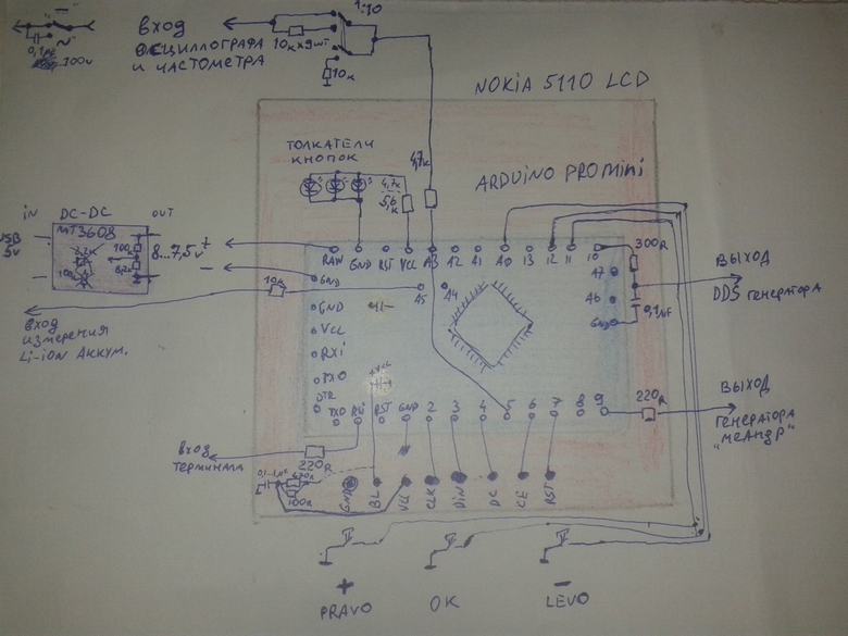

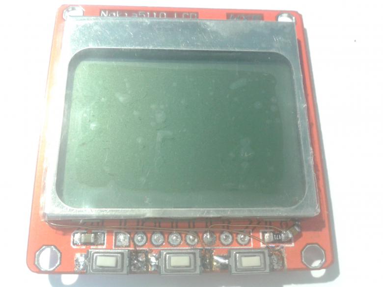

slider
Зарегистрирован: 17.06.2014
Juris пишет:
Скажите, будут ли на основной страничке пультоскопа полные комплекты материалов вариантов от Slider, Sasha80 ? Спасибо.
 bodriy2014  на своем сайте обозначил главное, а там уже кому как заблагорассудится реализовать.
по поводу как делал в постах (разобрал, схему накидал, обычно схемы в голове, т.к. оригинал изменяется по мере изготовления желаемого результата)
comment-2161 и  comment-2168
напомню
схема получилась такая:
(так наглядней и быстрей выполнить, дабы не тратить время на обдумывание как и куда скроссировать проводники)
дисплей (его Vcc) запитал от падения напряжения на его белых светодиодах. параллельно добавил кондер smd 1мкф на всяк случай . это видно на фото с лицевой стороны. там на подсветке еще оказался большого сопротивления резистор 470 ом , просто добавил ему в параллель 100 ом для увеличения яркости подсветки.
все необходимые библиотеки с оболочкой, взял с сайта bodriy2014  : https://drive.google.com/file/d/0BxfSZik0BpsAZHNDbjBUVzY4dlU
скетч немного переделал под кнопки без внешних подтягивающих резисторов, с удобным подключением дисплея как на фото, с навигацией в главном меню по + и - .
//Страница проэкта  http://srukami.inf.ua/pultoscop_v25110.html
//подредактированный под кнопки с общим минусом, без резисторов.
//изменено подключение дисплея и кнопок. (а то светодиод на 13 пине мешает кнопке с общим минусом)

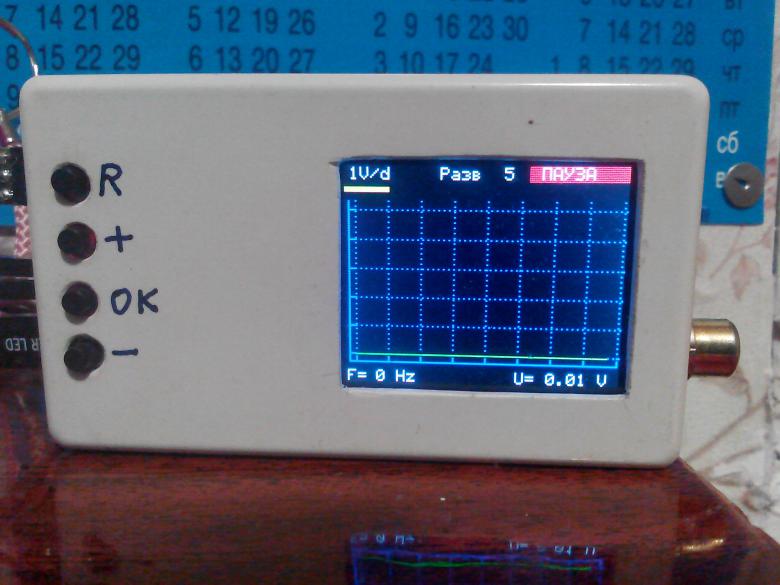

[code]
//страничка проекта http://srukami.inf.ua/pultoscop_v2.html
// форум http://arduino.ru/forum/proekty/pultoskop-na-arduino-27mgts?page=12#comment-175783
// скетч и библиотеку изменил под LCD_ls020 VetalST
// скетч и библиотеку изменил под LCD 1.8 дюйма 160х128 ST7735 Владимир Иванов ( 240265 )
// LCD_ls020 подключаем:
// к ардуине на ATmega328
#include <Adafruit_GFX.h>    // Core graphics library

Экран ST7735 160x128
Схема пост #2308
Скетч пост 2318
Фото пост 2320

Скажите пожалуйста, 240265, что за корпус это у Вас использован?
Xumuk
Xumuk аватар
Juris пишет:
предполагаю с алиэкспресса за 50 рублей штука
bodriy2014
bodriy2014 аватар
Зарегистрирован: 12.05.2015
Bosch пишет:
Интерес-то есть,да только в программировании я не шарю(
Пришел от кумовей, вечерю носили немного «веселый»,
прочитал ваш пост и сразу на душе потеплело и настроение еще поднялось!!!)
Вот ради таких ощущений многие вещи и выкладываю в сеть!)
240265
240265 аватар
Зарегистрирован: 12.08.2015
Juris пишет:
https://ru.aliexpress.com/item/Free-Shipping-5pcs-lot-Plastic-Electronics-Project-Box-Enclosure-Case-DIY-New-3-34-L-x/32334996832.html?spm=2114.13010608.0.0.PtAkAj
Juris
Juris аватар
Зарегистрирован: 28.10.2016
Aha, понял про коробочку, Спасибо. 5 штук за 3 доллара - неплохо  :)

Ребят,а к каким входам вы подключали щуп?А то на всех схемах лишь один вход
240265
240265 аватар
Bosch пишет:
A4,D5  A4 - Вход осцилографа , D5 - Вход частотомера TTL - уровня , D9 - Выход DDS и генератора. На схеме же есть...
