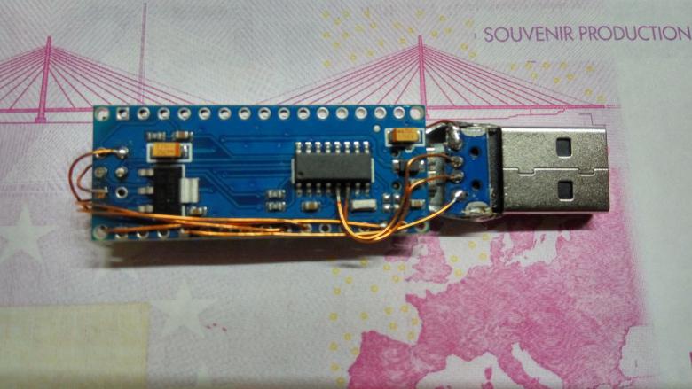

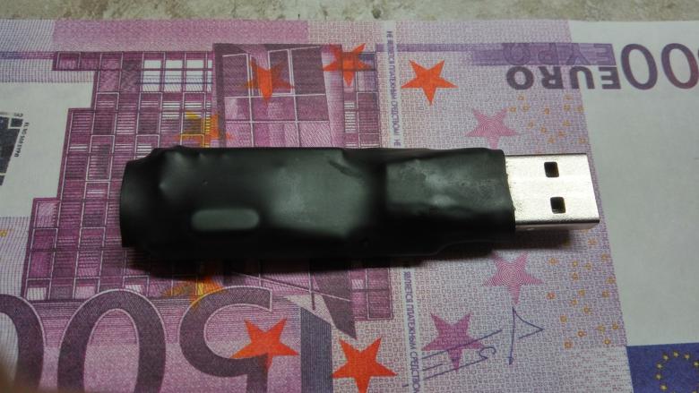

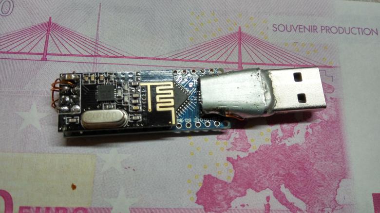

у меня кстати собран такой модуль: ардуина нано + nrf24l01+разъем USB. удобно когда нужен однозначно рабочий радиомодуль с известными пинами для инициализации

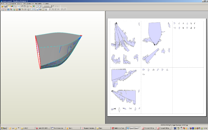

Жень подскажи. Сделал в Solidе модельку под свою лодку. А Pepakura выдает развертку в виде хрени какой-то. Настройки все посмотрел, все вроде нормально. Ты не знаешь, может там какая-то хитрость есть что бы нормальный раскрой выдавала?
все просто: слишком изогнутая криволинейная модель. представь бумага может растягиваться и сжиматься как резина? эта программа чтобы из 3д модели делать выкройки для бумаги, не для ткани чтобы обтягивать каркас. короче учись делать модели без вытягиваний, сжатий и скрукчиваний. изгиб нормально, но без скручивания
