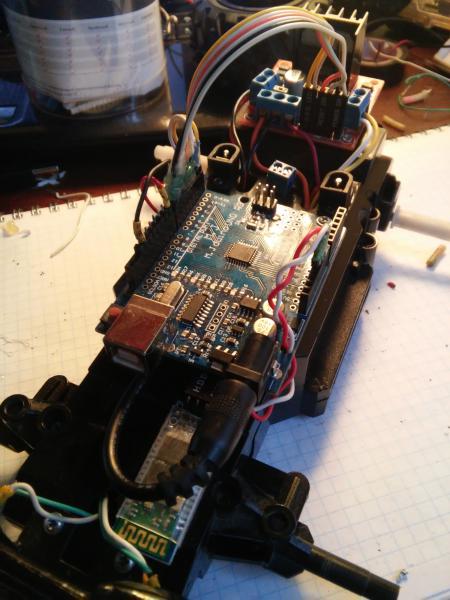

Еще сделал машинку на блютуз управлении. Она была на р/у. Поставил ардуино, запрограммировал. Написал приложение для телефона.
можно подробнее ? в чём писал ? коды, тексты.... пробовал http://beta.appinventor.mit.edu/ , но версия onLine мне не нравится, а offLine не могу понять как скачать :(
проектов нету ( только тестовые ) , потихоньку осваиваю все направления... крайняя тема - управление ардуинкой из приложения созданного в Delphi....
Вот тут и делал.. App Invertor. http://appinventor.mit.edu/ Но тут не все можно реализовать. Например тачпад. Одновременное нажатие двух кнопок тоже не получилось сделать. Приложение, которое я написал, выглядет так
Вот эти кнопки по диагонали вставлены из-за того что 2 кнопки сразу не получается нажимать.. Например вот слева сверху. Машинка едет вперед и поворачивает влево одновременно.
Я сделал движение все. Скорость меняется. Фары включаются. НАжал один раз, они включились, еще раз нажал - выключились. Скетч там легкий. Сначала Просто в функциях описал движения. потом вызывал взависимости от символа. Потом переделал. Написал функции для скорости, для фар, для движения. Движение автомобиля сделал через swith. Ну в принципе и все. Вот сама машинка, правда колеса открутил)

Хаха)) Я уже сделал замер расстояния) И почти сделал автоматический режим. Но вот команду 'SA' (т.е двигататься назад и влево одновременно) ардуино не воспринимает.. Когда с телефона приходит, то работает все. Например есть функция. Получаю 'S' он едет назад. И получив следом 'A', он поворачивает влево. Поэтому с телефона получается делать это. И будет поворачивать назад и влево, до тех пор пока не придет символ 'T'(соответсвует отпусканию кнопки). А вот в программе записать не получается. Я так понимаю надо переменную которая принимает команду, сделать массивом символов (строкой).
Сейчас проблема в следующем.
Машинка на блютуз управлении. Приложении есть 11 кнопок. 4 из них это ехать вперед(W), назад(S), влево(A), вправо(D). другие 4, это вперед и влево (WA), вперед и вправо (WD), назад и влево(SA), назад и вправо(SD). и оставшиеся 3 это выбор скорости 100 - (I), 200 - (O), 255 - (P). Сейчас все работает как надо. Решил переделать приложение, и вместо такого выбора скорости, сделать чтобы скорость изменялась бегунком. Но не получается синхронизировать приложение и ардуино. Ведь переменная одна в скетче, которая принимает команду. Имеет тип char. И например W,S,D,A она воспринимает как символы (как и должна). А вот цифры, она тоже переводит в символы. Короче надо разобраться с этим. Вот идея и проблема подробнее:
Есть Бегунок в приложении. Значения изменяются от 0(крайнее левое положение бегунка) до 100.(крайнее правое полжение бегунка). Вот например я могу попробовать с телефона отправить на ардуино строку "Speed100". Что будет означать: Speed - режим выбора скорости. 100 - поставить скорость на 100 (регулируется значение бегунком). Саму функцию написать могу. В программе 0 будет нулем, а 100 - это 255 (максимальное напряжение на выходе пина). Но вот ардуино должен сделать следующее. Получив эту строку, понять что это относится к скорости. Обратиться к функции и выставить скорость на 100(255). Как это сделать? Ведь переменная одна на все команды.. И на движение, и на выбор скорости..
посылать "Speed/100/" , в ардуине разобрать строку на две строки "Speed" и "100" по признаку-разделителю "/" http://www.cplusplus.com/reference/cstring/strtok/
Все кнопки работают. И отправляют на ардуино определенный символ. И уже взависимости от символа выполняется команда. Я смотрел видеоурок как создавать приложение. Там все подробно рассказано и описано. http://www.youtube.com/watch?v=y2jAJ05s2EQ . А вот сама тема http://habrahabr.ru/post/252137/
Самая первая статья, которая поддалкнула на эту идею http://cxem.net/uprav/uprav46.php Вот еще эти посмотри: http://cxem.net/uprav/uprav43.php http://cxem.net/uprav/uprav57.php http://cxem.net/uprav/uprav34.php
