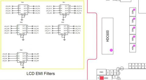

Вот и я думаю, не начать ли с первого класса интегралы изучать. А то 2+1=3.
Шина управления подписана на шлейфе. Дисплей 16 битный.
Остается найти + питания. Скорее всего два проводника.
Шлейф прозвоните. И вперед, определять контроллер.
slider
Зарегистрирован: 17.06.2014
Derex12, прочтите тему и подумайте справитесь или нет , подпаяться то сможете к нему? .  тогда еще изучите ардуино.
  Разберетесь как как подключить ваш дисплей , заодно и сюда напишите как, мож кому пригодится, хотя врятли , и не всякий сможет паять столь мелкий шаг.  Все советы в теме уже даны, даже нубские и на 10й раз.
// схема в инете есть , вернее по фильтрам, по ним и прозвоните что куда приходит на разъем.  можно еще подобные распиновки есть.
Derex12
Зарегистрирован: 07.12.2017
Спасибо. Я интегралы начал ещё в детском саду изучать, что не так-то? Прозвонил бы, да понадеялся, вдруг кто-то уже сталкивался с такими матрицами, мне бы вообще ничего делать не пришлось, а так придется.
Derex12
Обязательно прочту. Надеялся, вдруг кто-то уже такие делал, вот и не прочёл. Подпаяться смогу. Если получится, в свободное время, всё сделаю.

Доброго времени суток!
Достался мне по случаю дисплей от Samsung SGH-X830 (он же на X838,F200,F210,S430?), выглядит оно так:
Очень он мне понравился по своим параметрам (1.5", 220x128, 262144 цветов).
Нашёл сервис мануал к телефону
Там имеется распиновка коннектора (стр 5)
Как я понимаю (а я нуб в плане микроконтроллеров итп :)) -
мы имеем:
Восьмибитную шину
LCD_DO(0)
LCD_DO(1)
LCD_DO(2)
LCD_DO(3)
LCD_DO(4)
LCD_DO(5)
LCD_DO(6)
LCD_DO(7)
Ногу сброса
LCD_RESET
Подсветку
BL-
BL+
И какие-то
LCD_REN_O
LCD_WEN_O
LCD_CS_O
LCD_RS_O
Все ноги, кроме подсветки, идут к процу.
Подсветка идёт к LT3465AES6
Господа (Дамы)!
Как понять, какой там чип, структура данных? Возможно есть какая-то готовая библиотека для ардуино иде? Или какая-то общеизвестная шина данных?
Drexxter
Drexxter аватар
Зарегистрирован: 08.12.2017
LCD Shield с оо-ооочень похожей распиновкой. ;)
LCD_DO(x) = LCD_Dx
LCD_RESET = LCD_RST
LCD_REN_O = LCD_RD (A read strobe signal and enables an operation to read out data when the signal is low.)
LCD_WEN_O = LCD_WR (A write strobe signal and enables an operation to write data when the signal is low.)
LCD_CS_O = LCD_CS (A chip select signal.)
LCD_RS_O = LCD_RS  (A register select signal.)
Контроллер SPFD5408 (ILI9320?). Правда 240х320.
Есть ощущение что нужно брать библиотеку от него и править...
Видимо нужно подключить аналогично, и "спросить у экрана" кто он такой ))

Может глупый вопрос, но пока не понял. В инитах для нано я должен прописывать примерно так?
UTFT myGLCD(LPH9135,A2,A1,A3,A4);  // PCF8833  (Serial):
И второй вопрос: можно ли в прошивке для этого телефона найти какой контроллер стоит?
Подключение такое:
На шилде сверху вниз:
CS,CD,Wr,RD к A3-A0 ардуины соответственно, D0-D7 к D8,D9,D2-D7 ардуины,Res на A4.
Итоговая схема такая
Im-1 на +3.3, IM-2 на землю. У резисторов 20 кОм напаян проводочек на землю, как croc19 учил :)

В прошивке контроллера не нашел. Читалка ничего не выдает.  Выложи все-таки фотки
подключения. Может определим в чем косяк.

Прогнал все иниты как слайдер сказал.(Разобрался с подключеникм UTFT и MCUFRIEND_kbv) результата ноль. Может перефоткать шильд или еще чего посоветуете?

Samsung GT-C3752  21 pin
По схеме гораздо больше выводов с разъема уходит, так что даже в распиновке толком не разобрался

линза почти любая, другой сотик или лучше цифровик
#599       #522    #440     #758      #489
иногда нужно и шлейф как заходит на стекло , потому как бывает и такое
#99
из даташита  можно будет прикинуть где IM
