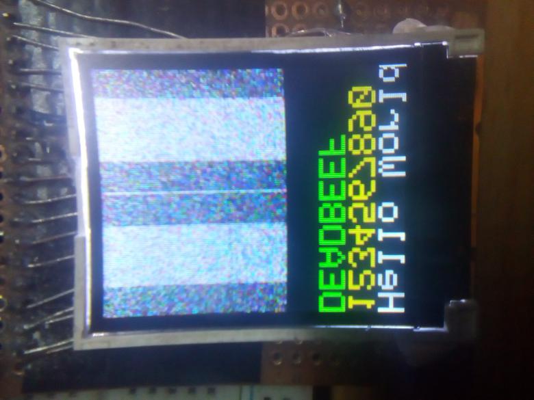

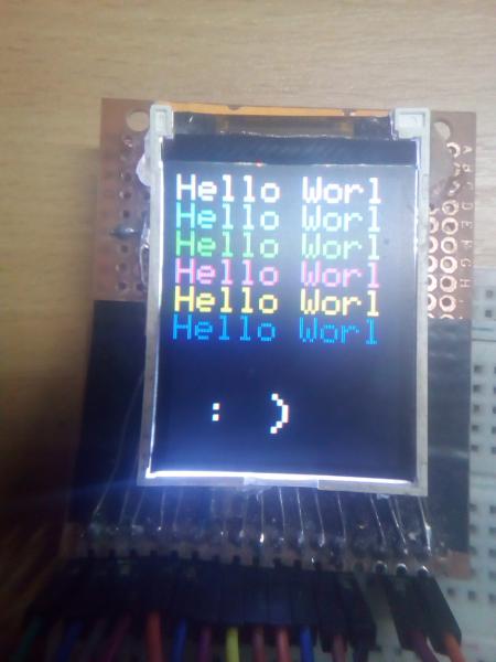

Скачал
Тут она и лежит - https://github.com/prenticedavid/MCUFRIEND_kbv
Прописал
ST7793 прописывать как 0хВ509
Подключил
Res  A0  A1  A2  A3   8  9  2  3  4  5  6  7
Вот так .. У меня всё пошло...  спосибо  croc19   и   lawr За предоставленную информацию...

Блин не получается запустить. Не могут же все 3-и мертвыми быть. ))
Прописывал то где? В каком примере? График -тест или другой какой?
Lotus6202
Lotus6202 аватар
Зарегистрирован: 12.01.2018
GLUE_Demo_320x240      Вот этот попробуй  у меня только на нём  запустился

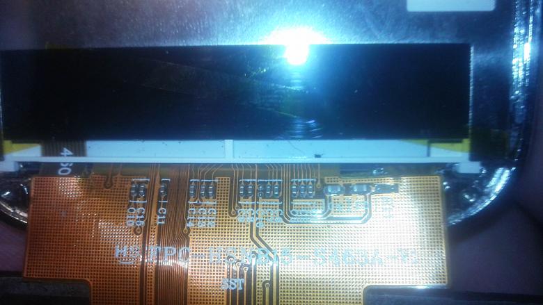

ВСЕМ ЗДРАВСТВУЙТЕ . Я понимаю, что по толщине пинов это вроде как питание толще чем те же данные ..но детально и сам не знаю как вы это все определяете . Как всегда с подсветкой разобрался, а осталное не соображу как . Выцарапал этот дисплей из МФУ при этом рабочем . Просто сервис мены их не заправляют и не чинят и отдали его мне даром .
На дисплее написано wd-h1606y-6wlwc
28 пинов
7.2см на 4.2 см по диаганали 19см
Принтер был WorkCenter 3045
Весь гугл и яндекс перерыл и ненашел на него совсем ни чего ( ...
Находит только HDD Western Digital
вот фото https://pp.userapi.com/c840330/v840330755/65cfb/_zvxTHBXMfI.jpg
Основное фото на странице вк https://vk.com/duvall86
Я что-то не умею сюда грузить фото ...
croc19
Зарегистрирован: 17.02.2017
Судя по фото принтера дисплей 6 строк по 16 символов. Заказной, значит даташит найти будет трудно.
Фото платы, куда подключается выложи. Только не на VK. Я на нем не зарегистрирован.
По схеме из сервис мануала должен быть графическим с 40 пиновым шлейфом. На видео дисплей
графический, а на фото нет. Видимо шли с 2 видами дисплеев. Попробуй питание подать и посмотреть
какой он. Судя по маркировке, у тебя символьный 16Х6.

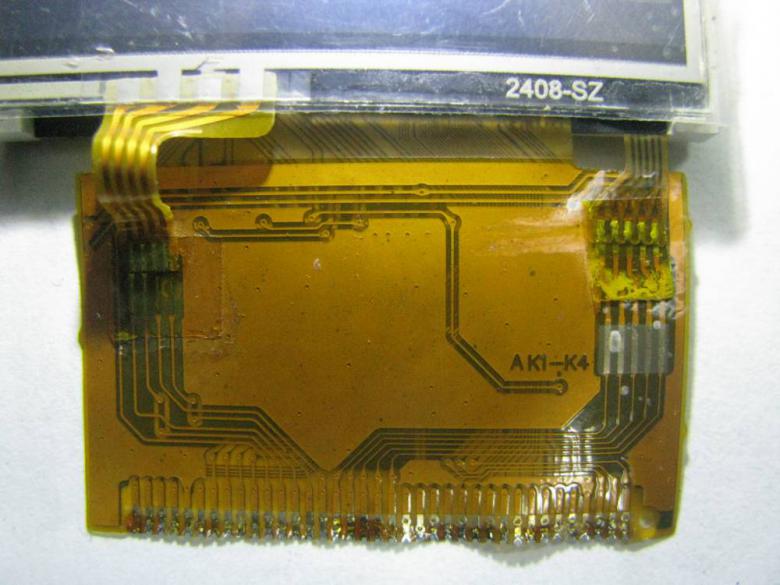

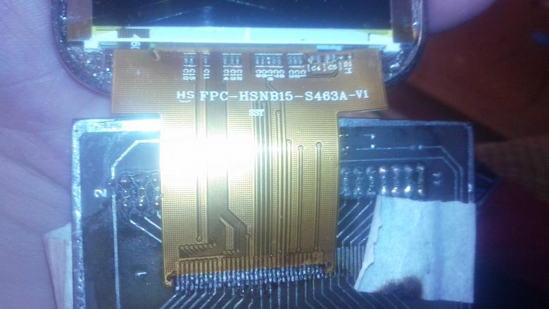

И второй вот такой от регистаратора с названием на шлейфе fpc-t227p05
croc19
Первый от алкателя 2000, 240х320. Вполне подключаемый. Можно пробывать. А вот в регистраторах и навигаторах
ни разу не видел дисплеев с контроллером с памятью.
TonitoCampos
TonitoCampos аватар
Зарегистрирован: 05.02.2018
Но все же без вас мне не разобраться по распиновке . Как и ранее говрил, что без стронней помощи не могу разобраться с пинами и какой как называется ( . У меня раз получилось запустить , но сжег блин. Не  так построил резисторный делитель !

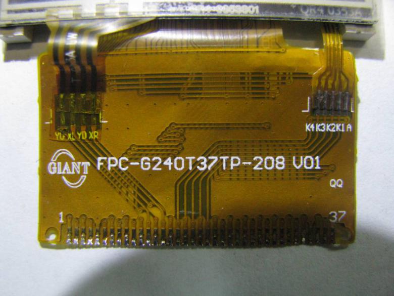

croc19

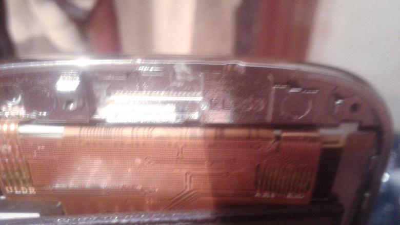

Тогда фото шлейфа с 2 сторон.
TonitoCampos
TonitoCampos аватар
2354resd
Зарегистрирован: 21.11.2017
croc19 пишет:
Сложно только вначале. А дальше по накатанной. Могу описать как сделать инит для 7793.
На языке ардуины его легко воспроизведешь.
А можете описать как делать иниты.

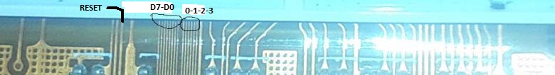

croc19

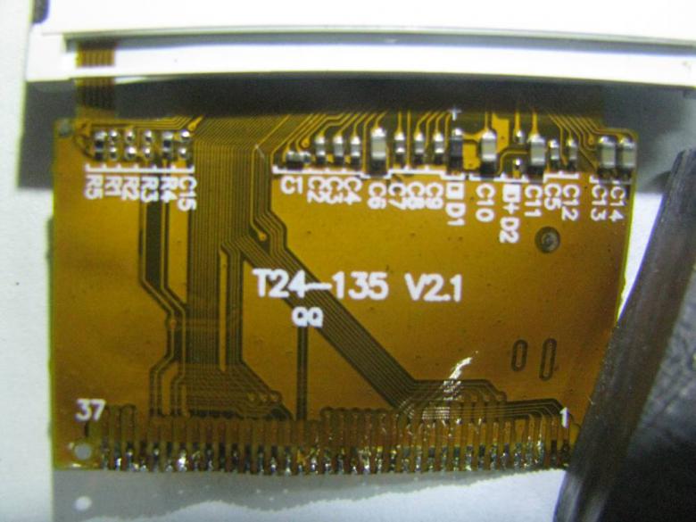

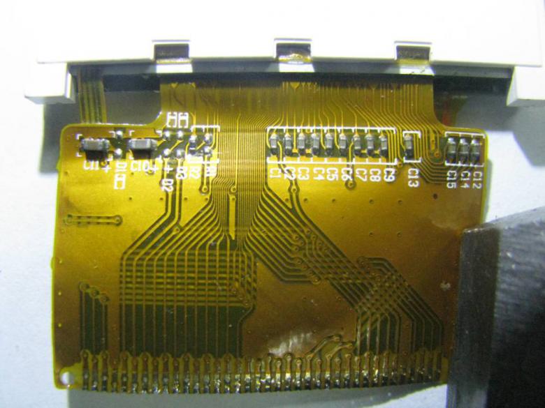

Вторую фотку сделай, чтоб нормально дорожки просматривались. И покрупнее. Выложи на какой-нибудь обменник или
на яндекс диск.
TonitoCampos
TonitoCampos аватар

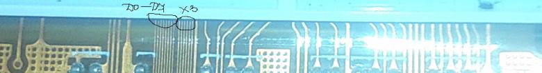

croc19
2 сторону, где нет названия шлейфа, сфоткай, чтоб видно дорожки было с одной стороны. Как на фотке на форуме, только крупнее.

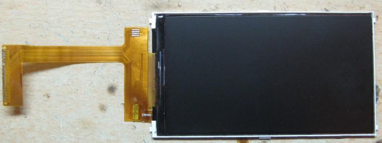

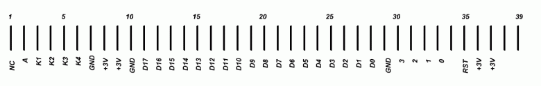

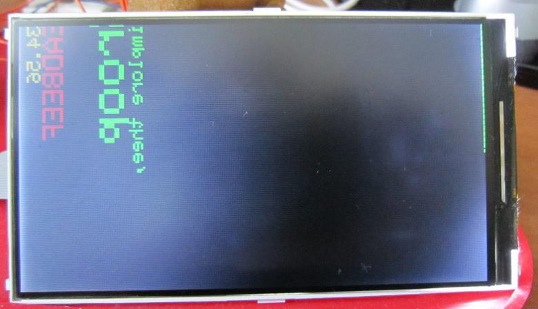

Tvicks
Зарегистрирован: 11.05.2017

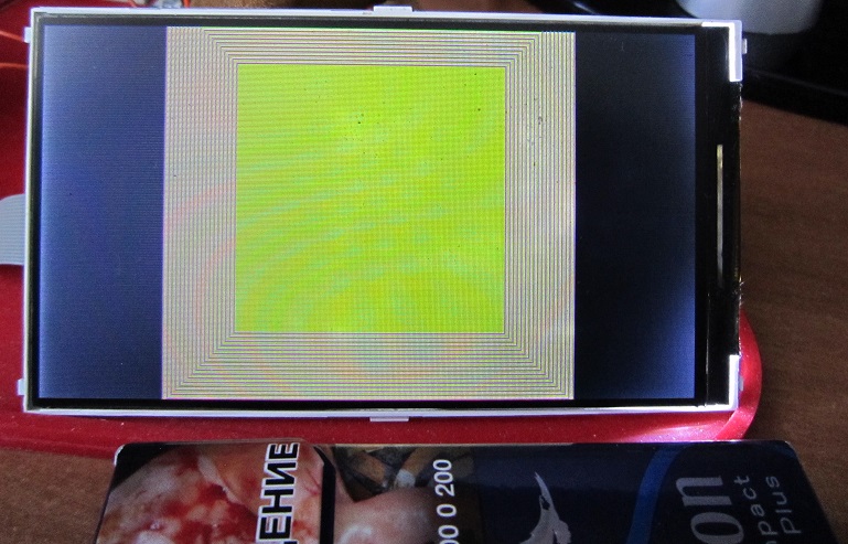

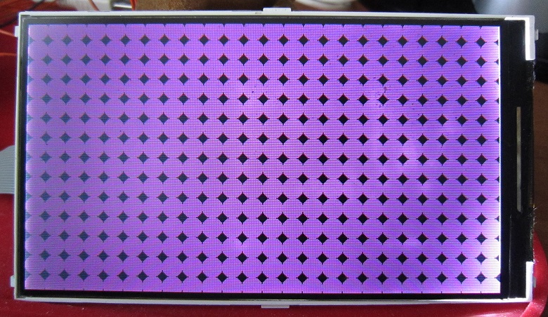

Добрый день ребята. Попался мне дисплей на 5 дюймов китаец от GT-i9500 с 8 бит режимом. Запускается на ILI9328_8, ili9341, но работает не правильно не могу зеркально перевернуть, вроде просто в регистре поменяй значение и все. Читалка выдала мне:
v5.3 read all register + read ID + TFT LCD test
for 8bit TFT LCD UNO shield pinout Adafruit D89234567
on board Arduino UNO & Arduino MEGA
TFT size set is 320x240
include LCD drivers: ILI9325 ILI9328 HX8347G HX8347D* HX8357D ILI9341
v5.3    B0h  <- 0xFFFFFF   <- 0x040404  from  Slider
www.arduino.ru/forum/apparatnye-voprosy/arduino-i-displei-ot-sotikov-mob...

Жалко что тачскрин на нем не работает - разбит. Может подскажете какой инит будет лучше с ним работать.

Здравствуйте! Помогите запустить дисплей!
Устройство поддерживает дисплеи с ILI9320, ILI9325, ILI9328. Купил такие дисплеи, китаец заявлял как ILI9325
Но не запустились, белый экран. Похоже, что контроллер всё же R61505 и на самом дисплее есть маркировка 61505. Продавец говорит, что контроллеры ILI9320 и R61505 идентичны. Но дисплей не работает.
На других моделях управлял 8/16бит 11 пином. На этом дисплее 11 пин вообще никуда не идёт.
Может, есть какие нюаны заставить его работать?

Pevek
Зарегистрирован: 15.05.2016
slider пишет:
попадались такие в теме.
там на шлейфе видно перемычку R2 . перепаяйте на место R1  , битность и изменится.
Менял, но дисплей так и не запустился. Может, распиновка другая? Вот такие работают без проблем.
alexzarx
Зарегистрирован: 11.11.2017
попался дисплей, вот схема, от чего неизвестно, пологаю ардуина потянет, только библиотеку переделать нужно
2354resd
croc19, нужен ваш помощь. Те диспы от i9100мертвые. На одном попробовал уменьшить напряжение до 3 вольт, что-то вроде очень тускло начало показывать(подсветкау слабо запитал), потом по дурке случайно перепутал ноги и лупанул в него 5 вольт, теперь молчит, оставшие 2-ва тоже тишина.
.Попался очередной вариант китайского Галакси аж на 4,7 дюйма. 33 пина. Подсветку проверил вроде целый. Вот что определил, а с управляющими посложнее. Там 6 дорожек нераспознанных осталось. (6-ая как раз поставила в ступор:)) Буду признателен за помощь.

2354resd
alexzarx
Подключайте по SPI (RST, CS, RS, SCL, SDA) в гугле много разжеванных картинок. Пробуйте запустить на библиотеке ST7735, может прокатит.
croc19
TonitoCampos немного замороченный дисплей. начни с этой распиновки. Считай D0-D7, и D10-D17.
2354resd опять 25. А нормальные фото шлейфа с 2 сторон?

Привет всем ...   Запустил дисп ILI9163C c с кодом  ILI9341    как вот это исправить.....
croc19
Если уверен, что контроллер 9163, то у него разрешение 132х162, а у 9341 240х320. Нужно инициализировать
инитом от 9163.
2354resd  на две правые из шести пока забей.
TonitoCampos
TonitoCampos аватар
так на яндекс диск ссылки выше . Нормальнее некуда . Размершлейфа  в увиличенном режиме вообще не лезит в картинку . ( Пардон .
croc19
Это не тебе. Это 2354resd , твоя только картинка.
Lotus6202
Lotus6202 аватар
Вот ссылка на дисплей и код по которому запустился ..  Как убрать зеркальность и мусор ...

croc19
Lotus6202
Lotus6202 аватар
С этой темы я и нашёл библиотеку по которой запустился ...  Н о у меня 8 бит ....
croc19
Если по этой библиотеке вывел то, что на фото, то смотри библиотеку и даташит.
Пора начинать вникать в программирование.

Tvicks
Дисплей от SAMSUNG GT-i9500 размер тачскрина 113х63, рабочая область дисплея 104х59. SAMSUNG GT-i9500 китайский их несколько разновидностей подделок, соответственно и дисплеи, распиновки шлейфа тоже отличаются. Вот фото дисплея:
Моя распиновка:
HL-F46084VA 480х280 ILI9488

Пишут что подойдет от ILI9488, пробовал не подошел. Но подошел SPFD5408-master инит ILI9341, но не выставляется картинка по центру, пробовал подменять инит ILI9341 на ILI9488, не помогло картинка так же не по центру.

А подумать? Для начала нужно правильно установить параметры ариентации. Во вторых при повороте экрана, если такое будет использоваться, учитывать размер по Х и У. При необходимости вносить смещение в адресацию по оси где изображение уходит за облость видимости.

Tvicks именно этот дисплей есть на форуме. Выкладывал ссылку на даташит.
И размер у него 480х272, контроллер 9488. Остальное в предыдущем посту.

croc19
В библиотеке, которую ты используешь, скорее всего установлено разрешение 480х320. А у дисплея
272х480. Вот и смещается. Смотри библиотеку и правь.

Lotus6202
Lotus6202 аватар
Запуск прошёл успешно  ILI9163C   с библ ILI9341
