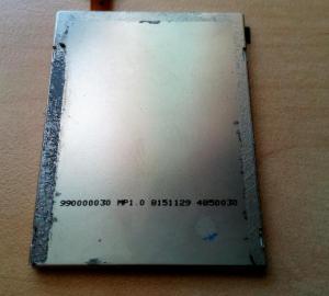

сделай нормальное фото
Jonno2
Зарегистрирован: 09.05.2018
постараюсь лучьше
Jonno2
Вот пару самых чотких
Надеюсь виднее
croc19
Зарегистрирован: 17.02.2017
Это место крупно с 2 сторон.

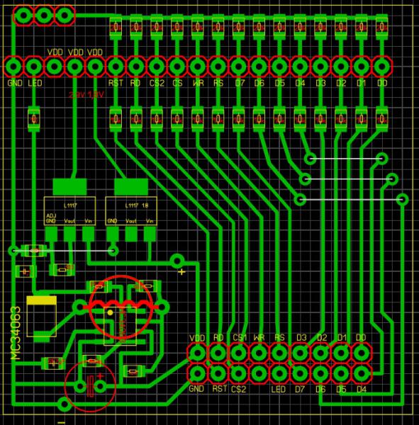

Forfrends я использовал библиотеку Adafruit_ILI9341_8bit_STM, в среде ардуино . Я посмотрел видео и решил попробовать подключить,  платка у меня STM32F103C8T6. Я тоже в программировании очень слаб. Подменял ILI9341 заработал сразу, подключение
/Port data |D7 |D6 |D5 |D4 |D3 |D2 |D1 |D0 |
//Pin stm32 |PA7|PA6|PA5|PA4|PA3|PA2|PC1|PA0|
//Control pins |RD |WR |RS |CS |RST|
//Pin stm32    |PB4|PB5|PB6|PB7|PB8|

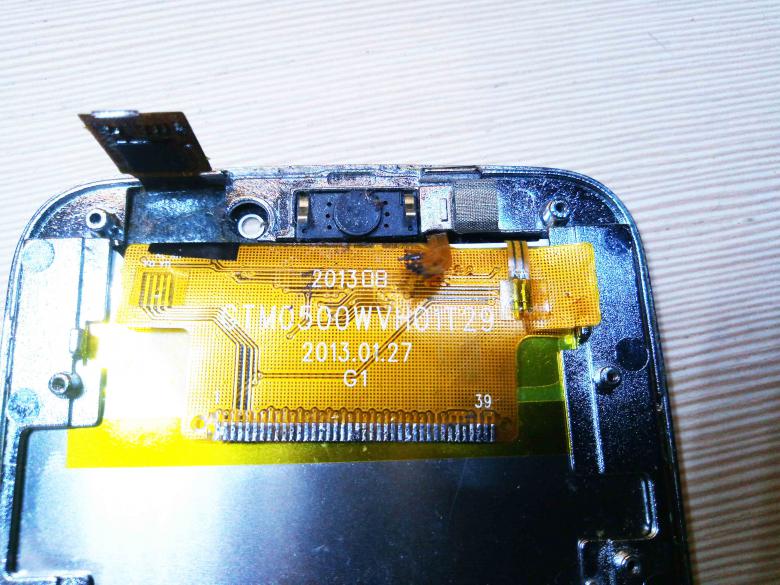

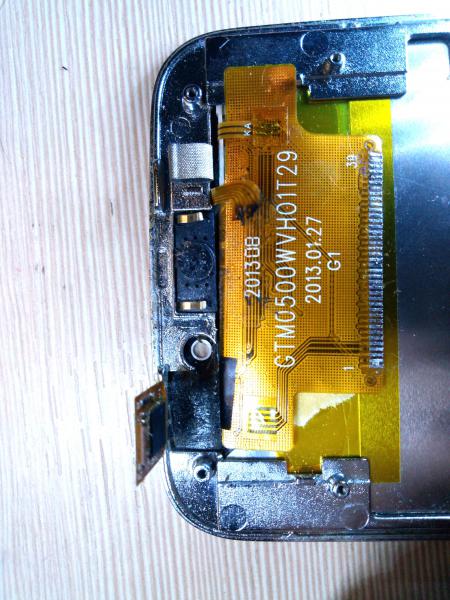

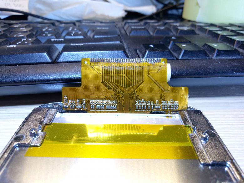

croc19, по результатам:
Распиновка (предположительно):
1 - NC
2, 3 - GND
4 - CS
5 - CD
6 - WR
7 - RD
8-23 - D0-D15
24 - RESET
25 - +3.3
26 - ? (подтягивание к + или к - ни на что не влияет)
27 - NC
Читалка выдала следющее:

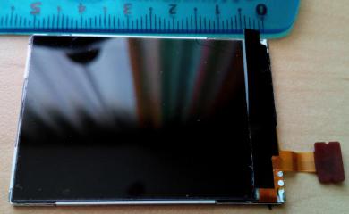

Здравствуйте! Имею классный экран 24 pin от телефона nokia 6120, очень хотелось бы подключить его к ардуино. Не могли бы вы подсказать распиновку? Я так понимаю, что этот экран достаточно распространенный, тк также его ставят на некоторые другие модели nokia.
Eldarbr
Похоже нашел решение, http://phreakerclub.com/464 - если кому будет полезно.
Tvicks
Зарегистрирован: 11.05.2017
Ну молодец что нашел сам. Заметь там два питания 2.8v и 1.8v, поставь два стабилизатора. Я ставил на такие дисплеи две LM1117-ADJ, да и делители не забудь сделать.
Jonno2
croc19, по твоей просьбе наконец-то смог сделать лучше фотки моего экрана, но когда их загружаю, они теряют качество и дорожки сливаются, как залить нормально фотки?
Jonno2
Eldarbr
Для согласования управляющих уровней я думал использовать txs0108e, тк столько резисторов на делители на найду дома.
Eldarbr
Такой согласователь уровней пойдет?
Tvicks
Не знаю им не пользовался, но так то пойдет. Имей ввиду тебе надо подключить D0....D7, RS, CS, WR, RD через согласователь уровней.

!!!РЕШЕНО!!! стр.37
Всем привет! Дернул дисплей с китайского S3 (i9300) диагональю 4 дюйма с маркировкой на шлейфе FPC400W263-B. Распиновка шлейф 39 пин:
1-4  - тач
5- GND
6 - RST
7-14 - D7-D0
15-22 - NC
23 - RD
24 - WR
25 - DC
26 - CS
27-28 - VCC
29 - GND
30 - Anod
31-36 - K1-K6
37 - ? - не влияет
38-39 - K7-K8

Вопрос такой - как ты его припаивал?
Нет ли у кого готовых макросов для СпринтЛейаута под этот (24pin), 22pin, 12pin и 10pin от остальных нокий и желательно с разведенными делителями уровней на резисторах.
Tvicks
Да так набросал  схемку в лайоте на подключение 8 бит дисплея с двумя питаниями и подсветкой на 13вольт. Подключал проводом от транформатора, делал потому что для проверки разных дисплеев. Подпаиваться муторно к мелким разьемам.
