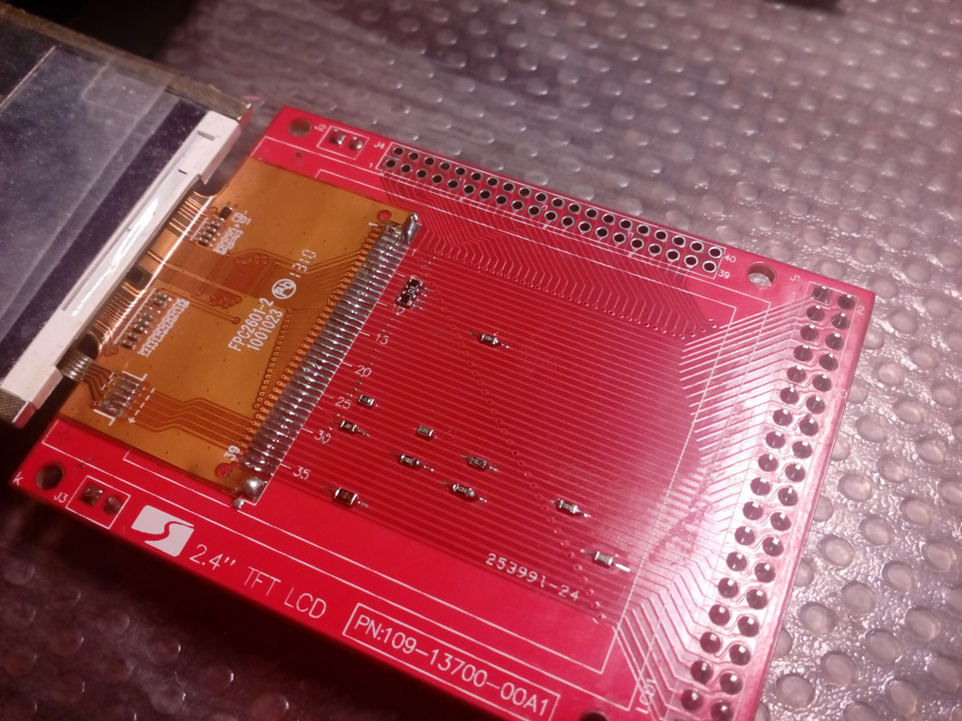

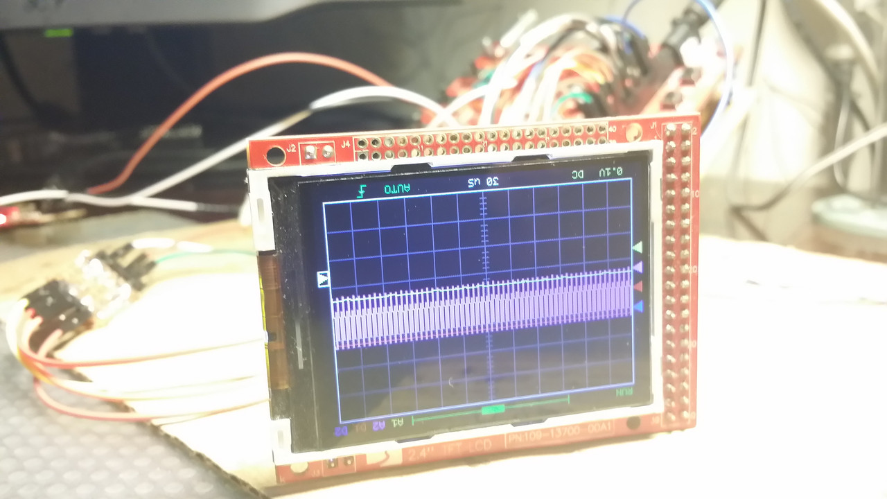

Вот так выглядит переделанный шилд от DSO138 с припаянными дисплеем fly ds125 и резисторами на 10 kom.
Дисплей на ili9341 с той же библиотекой mcufriend без проблем запускается на той же плате с stm32f103c8.

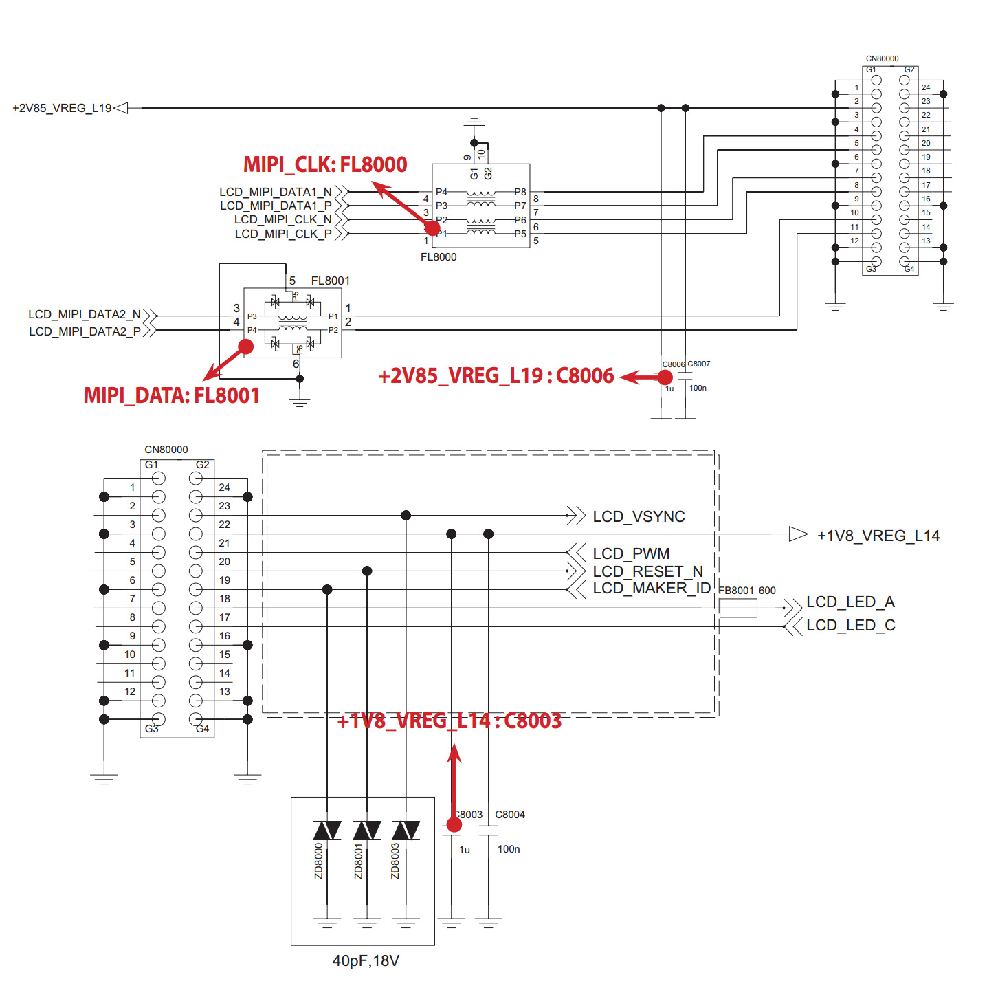

за распиновку спасибо. Из мануала на телефон нашел вот
The LCD control signals are generated by MSM8210. It needs two external powers like +1.8V_VREG_L14 and +2.85V_VREG_L19. And its interface is MIPI having two data lanes and one clock lane
перевел через яндекс (Сигналы управления LCD произведены MSM8210. Для этого нужны две внешние силы, такие как +1.8V_VREG_L14 и +2.85V_VREG_L19.
И свой интерфейс MIPI имея 2 майны данных и одну майну часов) и совсем запутался.

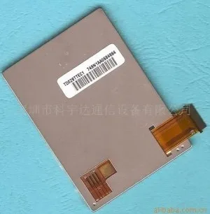

Здравствуйте имеется дисплей от телефона nokia c5-03 он очень нужен для проектов но не могу понять куда чего есть схема одна в интернете в месте с тачскрином но она не понятная помогите кто может
Добрый день! Имеется на руках телефон explay n1 с рабочим экраном(включается и все отображает), но так как поломка у телефона в другом, то хочу использовать дисплей от него в проекте. Уважаемый slider уже писал сообщение #118( http://arduino.ru/forum/apparatnye-voprosy/arduino-i-displei-ot-sotikov-... )про этот экран.

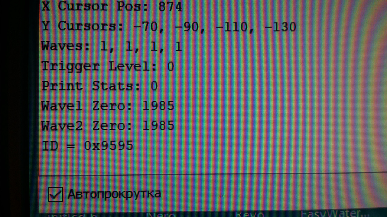

Всем привет вот такой дисплей читалка выдала следующий лог (9222) помогите с поиском библиотеки

Уже вс голову сломал. Дисплейчик от Fly ds125, схему выше выкладывал. На ардуино про мини 328 3.3 в. дисплей заводится без проблем с библиотекой MCUFRIEND kbv. Хотел прикрутить его к DSO138 т.к. родной шилд от него разбил. Припаял дисплейчик от телефона на плату - управляющие и информационных линии идут через резисторы 10kOm. . По питанию стоит стабилитрон на 3 + резистор 200 ом и конденсатор 0.1 мкФ.
Но не в какую не запускается этот дисплей на stm32 с модифицированной библиотекой MCUFRIEND kbv. Есть еще шилд на ili93 41, он с этой библиотекой работает на ура...В общем, ili 9341 работает и на ардуино и на stm32f103c8 без проблем. HX8347-I работает только с ардуино. .
В чем может быть засада ?
Пробовал ограничивать питание на IOVCC и VDD согласно мануала 1.8 и 2.8v. Все равно, на про мини 3.3в дисплей запускается, на stm32f103c8(3.3v) - молчит....
<a href='https://postimg.cc/fkxdHG3Q' target='_blank'><img src='https://i.postimg.cc/y6GTNBsx/IMG-20181012-195351.jpg' border='0' alt='IMG-20181012-195351'/></a>
Ещё вопрос, по схеме выше младшие D0-D6 притянуты к земле. Может это как то повлиять на вышеуказанной проблему, если я эти выводы оставил висеть в воздухе.?! С другой стороны, на ардуино дисплей же работает.
Всем спасибо за любые подсказки.

В терминале почему-то половина ID. Eсли подключить шилд на ili9341 (c обратной стороны распаяны преобразователи) то выдает целиком его ID 9341..
В тоже время читалка от mcufriend

Спасибо за пинок в нужное направление. Поставил мычки вместо резисторов, и дисплей с полоборота завелся на stm32f 103
редактор картинок
ID сразу начал целиком отображаться. В общем, еще раз большое спасибо !

Имеется дисплей от Glofiish X650 с тачскрином, TPO TD028TTEC1. Нарыл на него спецификацию.

Подскажите, пожалуйста, возможно ли его подключить к ардуино мега без дополнительных контроллеров?
Опыта работы с ардуино не имею, но хочется с чего-то начать вникать в эту интересную тему.
paul_88, насколько я понял, этот дисплей без встроенного контроллера, а значит, подключить его напрямую к Ардуино невозможно.
