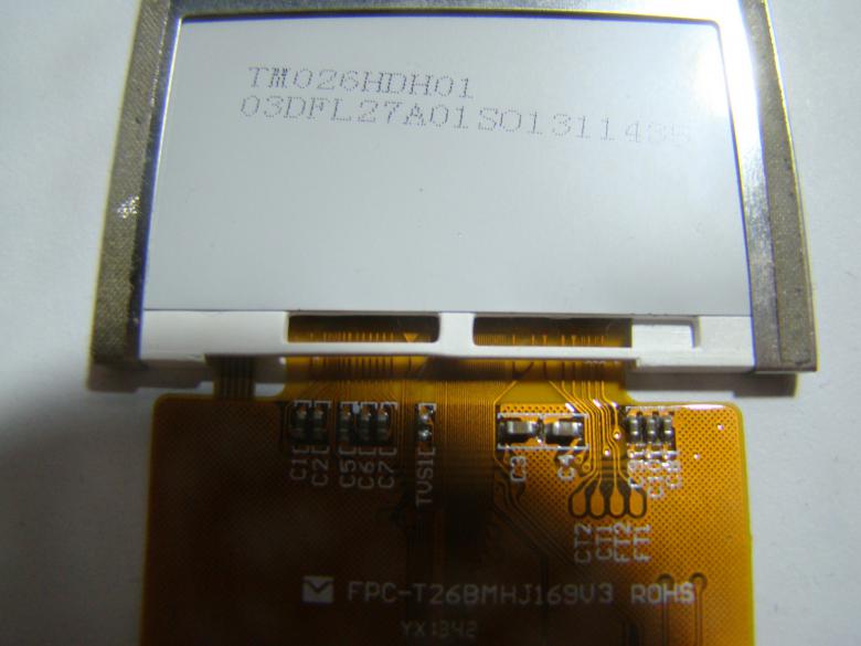

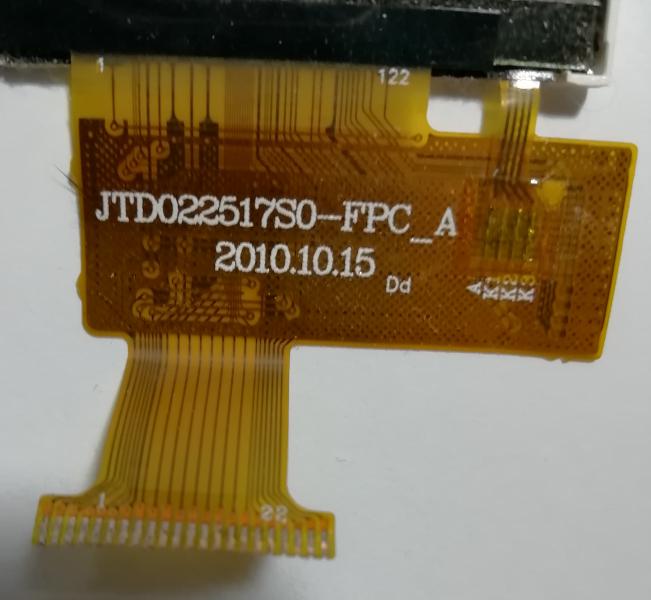

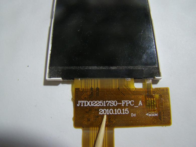

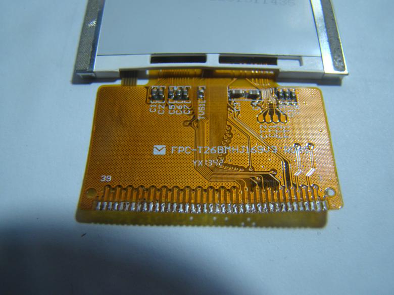

может кто опознает?
Контролер возможно ILI9341 но не факт.
zbot
Зарегистрирован: 15.03.2020

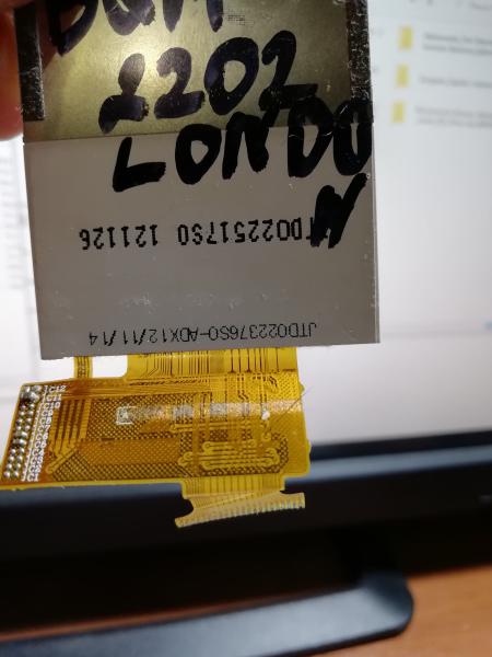

и такой:
данных о нем вообще нет кроме того что телефон "BQM 2202 London"

zbot зачем на просвет сфоткал. Нихрена не видно.

zbot
croc19, исправляю

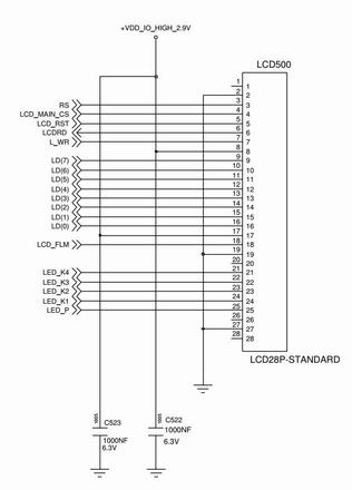

первый:
второй:

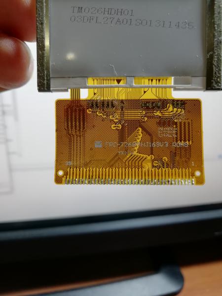

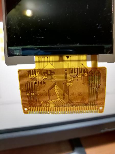

croc19
Зарегистрирован: 17.02.2017
посмотри пост 2361. Все четко видно,  что куда идет. Сравни со своими. Мне ж по дорожкам смотреть.
А у тебя все размыто.
croc19

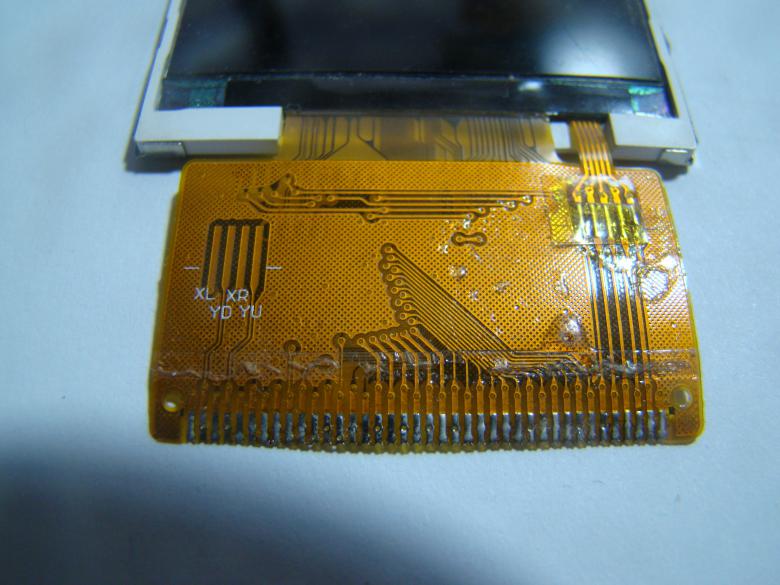

zbot
Ну попробую еще попытку, другой фототехникой :

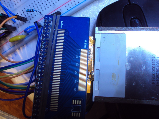

Здравия желаю товарищи по теме. попался мне утопленник gt-c5212. отковырял я экран и вроде он ничего. Загорелся его запустить, но как ни курил уголь, ничего кроме внешних параметров не нашёл. Модель вполне знаменитая. Продажа есть и только. Шлейф 28,подсветку ясно нашёл. С помощью мультика нашёл шину хотя мог и ошибиться. В общем получилось так 1,20,26,28 неисп. 21-25 подсветка пожалуйста. 9-16 шина. 17 вроде питалово 18 возможно второе. 3-8 ? Дальше всё. Если у кого есть данные по данному экземпляру, сообщите. Так же есть один вопрос, какой минимум контактов нужно подвести к подобным экранам для того чтоб через ардуино хотя бы чип запустить и узнать что он работает и как его по батюшке, ну сигнальные типа WR RD, или для этого всю шину втыкать надо? Я тут не нашёл как фото отправить но в пёрнете их дофига а у меня нет микроскоп чтоб сделать качественно. Заранее всем спасибо.
croc19
croc19
криворук
Зарегистрирован: 04.04.2020
Большое спасибо. Буду пробовать. однако остаётся вопрос сколько нужно пинов для проверки. Если получится,напишу. Весьма интересно почему ни кто не задал вопрос как я определил сравнительно точно большинство пинов одним только мультиком. неугадал только 18
криворук
croc19
Почитай ветку. В ней есть про прозвонку выводов.

И снова здравствуйте. Дисплей завести пока не удалось. У меня вопрос , пин RS и CD это тоже самое? и второе, зачем нужен пин FLM и является ли он нужным для запуска вообще?
croc19
да это два названия одного и того же сигнала.
FLM оставь в воздухе
croc19

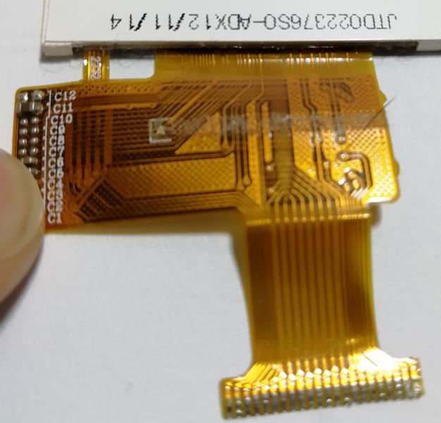

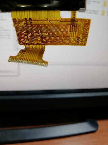

приветствую, ни кто озадачивался нахождением распиновки с рабочего устроиства, есть старый авто видеорег. и навигатор, на оба ни схем ни какои информации по lcd нет, но оба работают, питание понятно наити не проблема, вопрос в остальных "ногах"
invite
Зарегистрирован: 08.04.2020
а нет наврал, по одному из дисплеев нашел инфу T043T48027240AC01,  OTA5180A
остался второи)))
croc19
РЕБЯТА в ветке есть ответы на ваши вопросы.
по 8 битной - d0-d7  по 16 битной  d0-d15
 дисплеи от навигаторов, фотиков, видеорегистраторов, планшетов и т.п. имеют шину
которую к ардуине напрямую не подключить.
invite
про подключение к ардуине я не спрашивал такто))))
основной вопрос о опредиление распиновки с рабочего устроиства
какими методами это лучше всего сделать

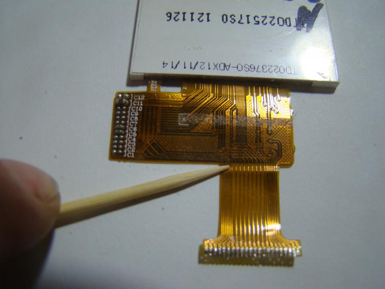

oldman
Зарегистрирован: 27.03.2020

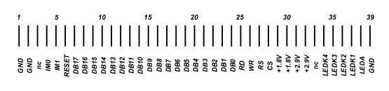

 Уважаемые знатоки дисплеев! Дисплей от Explay Pover (not Pover Bank!) 2,6", 320x240, 39 pin. Прозванивается как исправный, 1,2,39-GND; 3-свободен; 29,30 и 31,32- питание; 33,34,35,36-катод LED; 38-анод LED. Может у кого-то есть распиновка? По аналогии с другими дисплеями подключал в различных сочетаниях, читалка во всех случаях выдает сплошное "FF". Маркировка FPC 2601-1, в сети только продажа, сервис мануала на телефон тоже найти не удалось.
croc19
invite   Точно узнать распиновку твоих дисплеев можно только из даташита или схемы устройства.
Можно подключить к шине логический анализатор, записать сигналы на комп и далее разбираться.

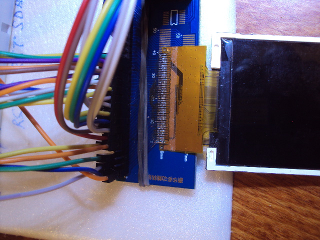

oldman
croc19 пишет:
oldman фото
  Приветствую! Четкие фото сделать нечем, да и отпаивать от платки... Я тему читаю давно,  где что на шлейфе примерно определил.
 Смущает, что никакого ответа от драйвера нет: то ли дохлый дисплей, то ли сильно путаюсь в подключении. Потому и вопрос - не встречал ли кто такого дисплея.
oldman
  Вот так это выглядит, сорри за качество.
oldman
  Что-то стало проясняться...

croc19
это твой?
oldman
ДА!!!
croc19
на правом фото по центру шлейфа земля оранжевая. Сколько шин идет справа?
Сколько шин слева от земли  до следующей земли?
oldman
 Нашел фотку, вроде все видно.
Слева-4, справа-18 и 2 выше.
oldman
Вдогонку: непонятно назначение 37 вывода, вроде выбор разрядности?
oldman
 Подключение от lawr

 На выводе 37 +через резистор(на минус тоже самое), если подавать + напрямую - слегка пригасает подсветка.
croc19
Пляшем от средней полоски земли. Справа идет шина  данных. Первый от земли D0 и т.д. Шина у тебя 18битная.
Резисторов нет. Скорее всего выведены два IM для управления шиной.
Слева от земли первые четыре сигнала это RD, WR, DC, CS или наоборот.
Остается 4 не найденных сигнала для контроллера дисплея.
я бы сначала попробывал так.  Справа от шины данных, который скорее всего идет на 37( мне не видно),
оставить в воздухе.  Левее 4 сигналов шины управления  распределил бы как Reset за ним IM0 далее IM1.
Сигналы IM0 и IM1 управляют битностью. Посмотри любой даташит. Они могут быть включены в 4 комбинации.
Соответственно можно получить 8,9,16 или 18 битный режим.
Переключая комбинации IM0 и IM1 считывай контроллер. потом поменяй наоборот шину управления и снова 4 попытки.
Не получится будем думать дальше
oldman
 Пробую...
D17 и D17 заземлить или пусть пока висят?
lawr
Зарегистрирован: 19.02.2017
oldman пишет:
Судя фото, по шлейфу и расположению конденсаторов, можно с большой вероятностью предположить, что драйвер этого дисплея на ILI9341 (см. даташит).
Распиновка почти аналогична той, что я уже приводил, только надо чуть изменить по катодам светодиодов подсветки.
Дисплей (если это ILI9341) надо перевести в 8-битный режим, соединив IM0, IM1 с общим проводом и использовать для управления DB0-DB7.
Для ILI9341 пин 37 - это вывод ТЕ и его можно не трогать.   И пока больше ничего не землить
oldman
  Попробую и Ваш вариант, только тогда получается два лишних пина. По предположению 18 бит наиболее информативный вариант:

oldman
 Посмотрел ILI9341, но там 4 вывода IM и тогда на моем шлейфе не хватает двух шин до 18-ти бит. Пороюсь в даташитах других библиотек.
lawr
IM2, IM3 заведомо (при изготовлении дисплея) установлены в "0" и на шлейф не выводятся.
18-битный режим подключится подачей "1" на выводы IM0, IM1. Непонятно только, зачем вам 18-битный режим дисплея, если практически использовать его вряд ли удастся. Графических библиотек для ардуино, поддерживающих этот режим - единицы и точно не для этого дисплея.
