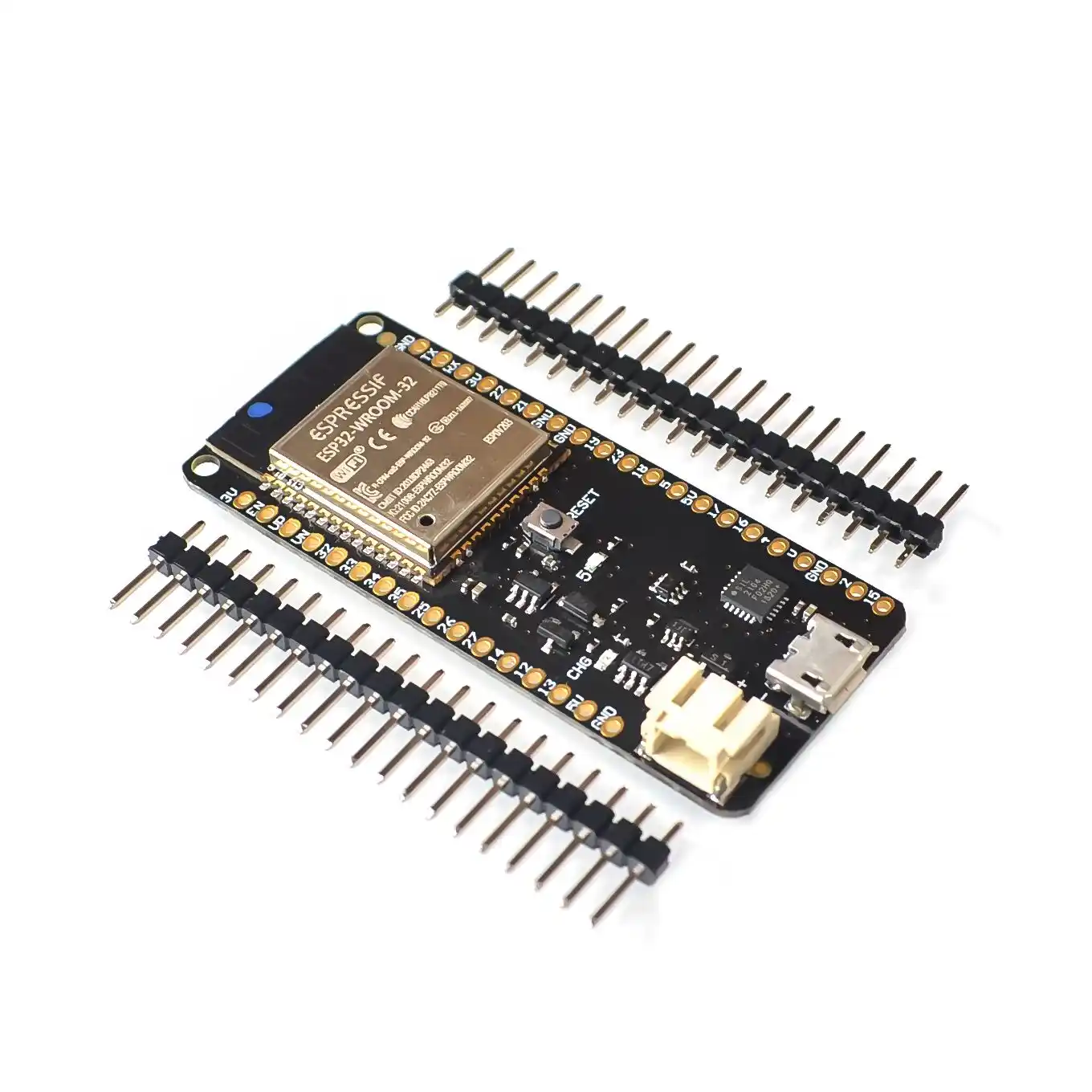

Не хочу быть еретиком этого форума, но запускаться я думаю не на (морально устаревшей) ардуино.
Открыл для себя данный чип пару лет назад. 240MHz и два ядра + Bluetooth + WiFi + 10 ADC (за 250 рублей) куда быстрее и дешевле старой доброй UNO.
