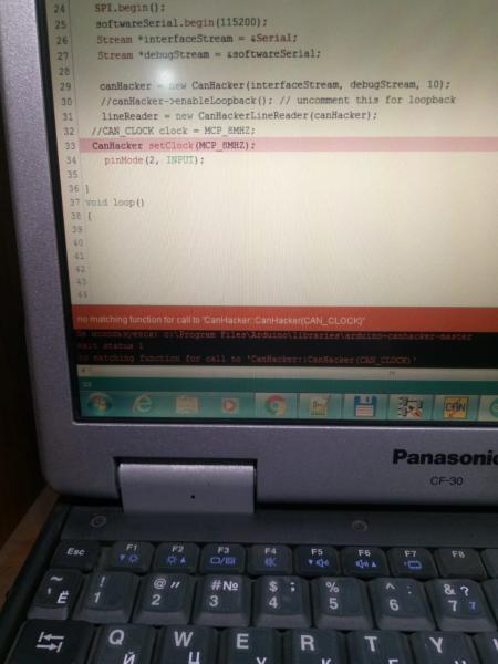

R:\TEMP\flprog\pr1\pr1.ino: In function 'void setup()':
pr1:33:31: error: no matching function for call to 'CanHacker::CanHacker(CAN_CLOCK)'
CanHacker setClock(MCP_8MHZ);
In file included from R:\TEMP\flprog\pr1\pr1.ino:8:0:
C:\Users\User\Documents\Arduino\libraries\arduino-canhacker/CanHacker.h:48:9: note: candidate: CanHacker::CanHacker(Stream*, Stream*, uint8_t)
CanHacker(Stream *stream, Stream *debugStream, uint8_t cs);
C:\Users\User\Documents\Arduino\libraries\arduino-canhacker/CanHacker.h:48:9: note: candidate expects 3 arguments, 1 provided
C:\Users\User\Documents\Arduino\libraries\arduino-canhacker/CanHacker.h:25:7: note: candidate: constexpr CanHacker::CanHacker(const CanHacker&)
class CanHacker {
C:\Users\User\Documents\Arduino\libraries\arduino-canhacker/CanHacker.h:25:7: note: no known conversion for argument 1 from 'CAN_CLOCK' to 'const CanHacker&'
В билиотеке , в CanHacker.h:
void setClock(const CAN_CLOCK clock);
CAN_CLOCK canClock = MCP_16MHZ;
в CanHacker.cpp:
void CanHacker::setClock(CAN_CLOCK clock){
canClock = clock;
CanHacker::ERROR CanHacker::connectCan() {
MCP2515::ERROR error = mcp2515->setBitrate(bitrate, canClock);

[quote=127486]
Народ.
Помогите воткнуть настройку скорости в этот скетч. [quote]
В библиотеке CanHacker пишут можно частоту устанавливать.
Поставил в сетап
CAN_CLOCK clock = MCP_8MHZ;
CanHacker setClock(CAN_CLOCK clock);
Но не работает, когда меняешь в библиотеке работает.
#include <can.h> #include <mcp2515.h> #include <CanHacker.h> #include <CanHackerLineReader.h> #include <lib.h> #include <SPI.h> #include <SoftwareSerial.h> const int SPI_CS_PIN = 10; const int INT_PIN = 2; const int SS_RX_PIN = 3; const int SS_TX_PIN = 4; CanHackerLineReader *lineReader = NULL; CanHacker *canHacker = NULL; SoftwareSerial softwareSerial(SS_RX_PIN, SS_TX_PIN); void setup() { Serial.begin(115200); while (!Serial); SPI.begin(); softwareSerial.begin(115200); Stream *interfaceStream = &Serial; Stream *debugStream = &softwareSerial; CAN_CLOCK clock = MCP_8MHZ; CanHacker setClock(CAN_CLOCK clock); canHacker = new CanHacker(interfaceStream, debugStream, SPI_CS_PIN); //canHacker->enableLoopback(); // uncomment this for loopback lineReader = new CanHackerLineReader(canHacker); pinMode(INT_PIN, INPUT); } void loop() { CanHacker::ERROR error; if (digitalRead(INT_PIN) == LOW) { error = canHacker->processInterrupt(); handleError(error); } error = lineReader->process(); handleError(error); } void handleError(const CanHacker::ERROR error) { switch (error) { case CanHacker::ERROR_OK: case CanHacker::ERROR_UNKNOWN_COMMAND: case CanHacker::ERROR_NOT_CONNECTED: case CanHacker::ERROR_MCP2515_ERRIF: case CanHacker::ERROR_INVALID_COMMAND: return; default: break; } softwareSerial.print("Failure (code "); softwareSerial.print((int)error); softwareSerial.println(")"); digitalWrite(SPI_CS_PIN, HIGH); pinMode(LED_BUILTIN, OUTPUT); while (1) { int c = (int)error; for (int i=0; i<c; i++) { digitalWrite(LED_BUILTIN, HIGH); delay(500); digitalWrite(LED_BUILTIN, LOW); delay(500); } delay(2000); } ; }Вроде правильно делаю.
бредятина написана, неужели компилируется?
вот так попробуйте:
Спасибо, за ответ.
Компилируется, но частоту, берет только из библиотеки.
Если написать , как Вы предложили , ошибка компилирования.
вставьте ошибку текстом.

Ошибка
R:\TEMP\flprog\pr1\pr1.ino: In function 'void setup()': pr1:33:31: error: no matching function for call to 'CanHacker::CanHacker(CAN_CLOCK)' CanHacker setClock(MCP_8MHZ); ^ In file included from R:\TEMP\flprog\pr1\pr1.ino:8:0: C:\Users\User\Documents\Arduino\libraries\arduino-canhacker/CanHacker.h:48:9: note: candidate: CanHacker::CanHacker(Stream*, Stream*, uint8_t) CanHacker(Stream *stream, Stream *debugStream, uint8_t cs); ^~~~~~~~~ C:\Users\User\Documents\Arduino\libraries\arduino-canhacker/CanHacker.h:48:9: note: candidate expects 3 arguments, 1 provided C:\Users\User\Documents\Arduino\libraries\arduino-canhacker/CanHacker.h:25:7: note: candidate: constexpr CanHacker::CanHacker(const CanHacker&) class CanHacker { ^~~~~~~~~ C:\Users\User\Documents\Arduino\libraries\arduino-canhacker/CanHacker.h:25:7: note: no known conversion for argument 1 from 'CAN_CLOCK' to 'const CanHacker&'В билиотеке , в CanHacker.h: void setClock(const CAN_CLOCK clock); CAN_CLOCK canClock = MCP_16MHZ; в CanHacker.cpp: void CanHacker::setClock(CAN_CLOCK clock){ canClock = clock; } CanHacker::ERROR CanHacker::connectCan() { MCP2515::ERROR error = mcp2515->setBitrate(bitrate, canClock);сорри, ошибся, вот эту строчку вставьте после строки 37
а выделенные строчки 31 и 32 удалите
Компилируется. Но все равно берет частоту из библиотеки.
#include <can.h> #include <mcp2515.h> #include <CanHacker.h> #include <CanHackerLineReader.h> #include <lib.h> #include <SPI.h> #include <SoftwareSerial.h> const int SPI_CS_PIN = 10; const int INT_PIN = 2; const int SS_RX_PIN = 3; const int SS_TX_PIN = 4; CanHackerLineReader *lineReader = NULL; CanHacker *canHacker = NULL; SoftwareSerial softwareSerial(SS_RX_PIN, SS_TX_PIN); void setup() { Serial.begin(115200); while (!Serial); SPI.begin(); softwareSerial.begin(115200); Stream *interfaceStream = &Serial; Stream *debugStream = &softwareSerial; canHacker->setClock(MCP_8MHZ); canHacker = new CanHacker(interfaceStream, debugStream, SPI_CS_PIN); //canHacker->enableLoopback(); // uncomment this for loopback lineReader = new CanHackerLineReader(canHacker); pinMode(INT_PIN, INPUT); } void loop() { CanHacker::ERROR error; if (digitalRead(INT_PIN) == LOW) { error = canHacker->processInterrupt(); handleError(error); } error = lineReader->process(); handleError(error); } void handleError(const CanHacker::ERROR error) { switch (error) { case CanHacker::ERROR_OK: case CanHacker::ERROR_UNKNOWN_COMMAND: case CanHacker::ERROR_NOT_CONNECTED: case CanHacker::ERROR_MCP2515_ERRIF: case CanHacker::ERROR_INVALID_COMMAND: return; default: break; } softwareSerial.print("Failure (code "); softwareSerial.print((int)error); softwareSerial.println(")"); digitalWrite(SPI_CS_PIN, HIGH); pinMode(LED_BUILTIN, OUTPUT); while (1) { int c = (int)error; for (int i=0; i<c; i++) { digitalWrite(LED_BUILTIN, HIGH); delay(500); digitalWrite(LED_BUILTIN, LOW); delay(500); } delay(2000); } ; }Компилируется. Но все равно берет частоту из библиотеки.
aidar_i - вы меня читаете или как? Сравните, куда я вам сказал строчку вставить - и куда вставили вы?
переставьте эту строчку на строку 36 и потом проверяйте. На строке 31 она работать НЕ МОЖЕТ.
Аааааа, я не прочитал первую стоку:)
Спасибо! Заработал! Выкладываю рабочий код.
