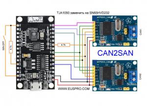

Арбитраж сделан на уровне железа МСР2515. При отправке сообщения будет ошибка. Вам нужно отлавливать такие ошибки и отправлять сообщение заново.
А зачем менять кан трансивер??? чем 1050 не нравится???
Чтоб питание можно было 3 в. подать.

По примеру из постов собрал шлюз. опробовал на столе. Сильно тормозит. У меня используется связка из двух MCP2515.
На них есть вывод INT. один из них подключается, согласно примерам интернета на 2 пин. А со второго модуля куда его подключать? В какой библиотеке описывается нумерация и функционал пинов?
Ни в какой. Номер входа INT задается в основной программе. Он используется для ожидания данных от MCP2515, чтобы постоянно не опрашивать модуль.
точно также. Обе модуля подключаются одинаково
В смысле к этому же пину ( 2)?
А как же он тогда понимать будет, какое направление инициализировало посылку?

Спасибо, vadiks!
Как мне кажется, скорости ардуины должно было бы хватить на переброску пакетов в обе стороны. если дописать кусочки кода с учетом пина INT и еще не совсем понятно как в случае если это шлюз я ставлю между двумя блоками как организовать арбитраж..?
Как Вы думаете? Процедура арбитража соблюдается в библиотеке МСР2515 или в библиотеке canhacker?
Что такое "тормозит"?
в моем понимании это теряет пакеты...
Как вы это установили? Может МК их не получает вовсе или второй MCP их не может отправить.
в моем случае это Gateway и панель приборов. если нет кан сообщения, то на панели это видно
Всё понятно: "что-то где-то теряет пакеты, найдите за меня проблему". Здесь это не работает.
Спасибо, vadiks!
