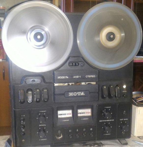

Не весь. Я вот счас вот себе эту красавицу восстанавливаю.
Правда, это будет "обманка"
вау!!! если память не изменяет это приставка без УМЗЧ.
я вот лет пять назад выкинул последний антиквариат толи Илеть толи Союз

Задача стоит так подстроить усилитель записи магнитофона (настройки получаются индивидуальные под каждую ленту), чтобы записанная фонограмма не имела потерь по качеству.

При настройке АЧХ магнитофона используют 400 Гц как опорную частоту (она не затрагивает подстройкой коррекции АЧХ)
Как правило регулируют в области СЧ (3...8 кГц)
по горизонтали (меняется резонансная частота) и по вертикали (выравнивается амплитуда АЧХ в области СЧ)
Добротность невысокая, поэтому захватывают соседние частоты.
Вторая регулировка - в области самых верхних частот (18...25 кГц - смотря на что способны головки магнитофона)
Регулировка также "по горизонтали" и по вертикали.
И этого в принципе достаточно.
В области НЧ (ниже 400 Гц) ничего не подстраиваться.
Все задаётся тау RC-цепочки коррекции (=3180 мкс)
