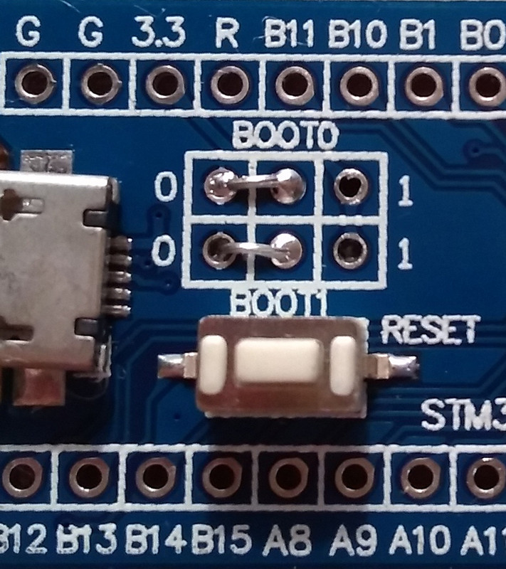

Если BOOT0 запаивается в 0, зачем запаивать BOOT1?
В моем случае так было быстрее. Чтобы не копаться в референсе, проще было свести задачу к предыдущей, т.е. воспроизвести перемычками положение джамперов по умолчанию.

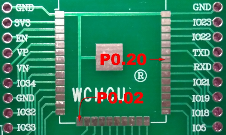

Почты этой осенью продолжают замедляться. Пришли платки для ESP-32, заказанные 15.09. Для запайки на них модулей E73 подходят, если не идеально, то близко к тому:
Правда, уже при подготовке к фотографированию, обозначилась проблема с позиционированием модуля на макетке. Обе поверхности (модуля и платы) покрыты лаком, гладкие и легко скользят. Поверхости не идеальные и касаются друг друга, скорее всего, в нескольких точках. На этих точках модуль норовит крутиться или смещаться от самого малейшего воздействия. Чтобы выставить положение, как на фото, пришлось тонким пинцетом долго толкать модуль в разные точки, чтобы он хоть как-то совместился. В прошлый раз, когда паял на самопальный брекет, таких проблем не возникало, но там вторая поверхность не была совсем гладкой. Тут перед пайкой придется придумать, как улучшить сцепление.
То ли перед пайкой приклеить подуль с помощью двухстороннего скотча, то ли поверх обычным скотчем прихватить на время.
Посередине, не перекрывая площадки для пайки, подложил под центр модуля плотную бумажку, чтобы "зубчики" висели в долях миллиметра над поверхностью. Бумажку клал, чтобы модуль не "ерзал", но теперь подумалось, что это может положительно сказаться и на качестве пайки. Теоретически, эффект смачивания должен затягивать припой под модуль, обеспечивая пропаивание по всей площади контакта.
Кстати, на этой картинке можно видеть, что крайний контакт справа никуда не разведен. Это P0.20 в нумерации nRF52832 или пин 9 в нумерации ардуины. Если предполагается его использование, то придется вытаскивать проводом. Еще один контакт в нижнем ряду становится беспризорным после разрезания земляного провода ESP-32. На нижеследующей картинке оба этих контакта отмечены красным.
Таким образом, несовпадение по контактам макетки для ESP-32 и модуля E73 всего равно четырем.
Еще раз на всякий случай напоминаю, что земляной F-образный провод в центре платы нужно отсечь от всех контактов.

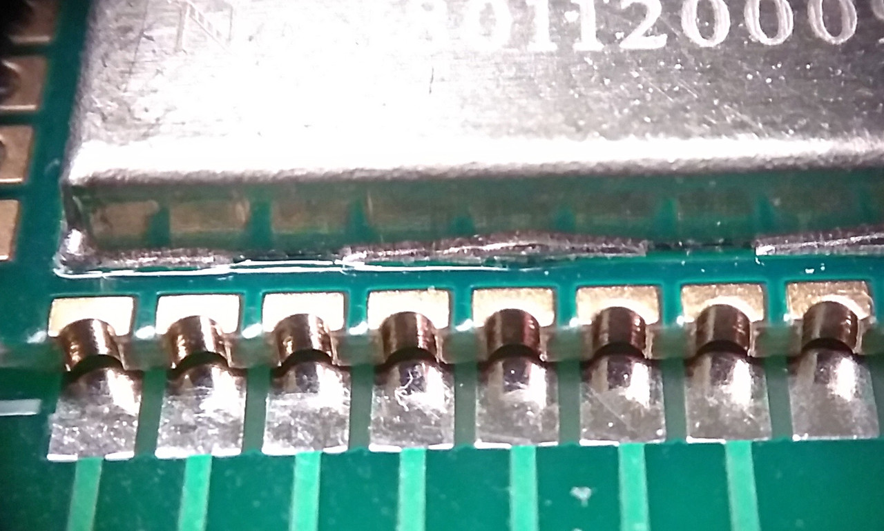

Отказался от идеи пропаивать каждый пин по отдельности. Долго. Сначала прихватил по одному с каждой стороны, промазал густо-густо флюсом по периметру, а потом жалом "K" (сапожный нож) разогнал каплю припоя вдоль всех контактов. Запаял жалом-иголкой тонкий МГТФ "встык". Потренировался, типа. Вобщем, пока вроде нормально получается.
Я китайцу, который E73 торгует, написал, чтобы плату-адаптер к этим модулям придумали и в продажу пустили. На модули, кстати, опять акция -- по ~200р. нынче.
UPD. китаец в ответе пожаловался, что производитель жмет адаптеры и не дает даже ему для проверки. пообещал, что если дело сдвинется, то с радостью будет торговать еще и адаптерами.

Начинаю делать J-Link.
Выпаиваю джамперы, запаиваю перемычки, чтобы не торчали под термоусадкой:
Примеряю резисторы (три штуки по 100 ом):
Эти резисторы являются частью схемы J-Link и их присутствие проверяется софтом. Наличие обязательно. Здесь я их просто вставил в дырки, куда они должны запаиваться, но в конечном варианте запаял их с другой стороны. Там получалось не наглядно (нет маркировки), поэтому данная фотография сделана для иллюстрации. Повторю словами, если фотка непонятна: резисторы по 100 ом, три штуки, запаиваются между контактами А7 и А4, А5 и А3, А2 и А1.
Красные стрелки указывают, куда запаивать провода, которые будут идти к отлаживаемому/прошиваемому МК (целевая платформа). В минимальном варианте, можно без RESET-а.
К левой части верхнего ряда пинов или к правой части нижнего имеет смысл также подпаять провод земли (контакт с маркировкой "G") и плюса питания (маркировка "3.3"). Землю к целевой платформе подключать все равно придется, а питание от программатора -- это уже по желанию.
Общее замечание по длине проводов -- чем короче, тем лучше. Слишком длинные провода -- частая причина неработоспособности программатора. Убеждался неоднократно.
К B12 через резистор на землю можно подключить светодиод. Он, типа, актвность SWD будет визуализировать. Показалось, что ни к чему.
Почему-то был уверен, что широкая термоусадка у меня есть. Поискал, ничего не смог найти. Нашел усадку для аккумуляторов типоразмера 18650. Она подходила по размерам, но материал там другой и было непонятно, сядет ли он и что получится в итоге. В итоге получилась фигня.
Отрезал вроде в размер, чуть с напуском, но оно как-то очень уж сильно сжалось, причем "майкой". Не эстетично, но пока не найду широкую термоусадку, пойдет и так.
Разъем с левой стороны (на фото выше) -- это разъем подключения программатора (маркировка на другой стороне платы) для зашивки "пилюли" в J-Link. Я использовал ST-Link. Ссылка на саму прошивку здесь уже приводилась ранее, но, на всякий случай, дублирую: прошивка. Прошиться можно с помощью ST-LINK Utility.
Прошился, все работает. Пока проверил под IARом на STM32F103C8. Целевой МК шьется, отладка идет.

Сделал тестовую платку
Это что будет?

Худо-бедно запаялось.
