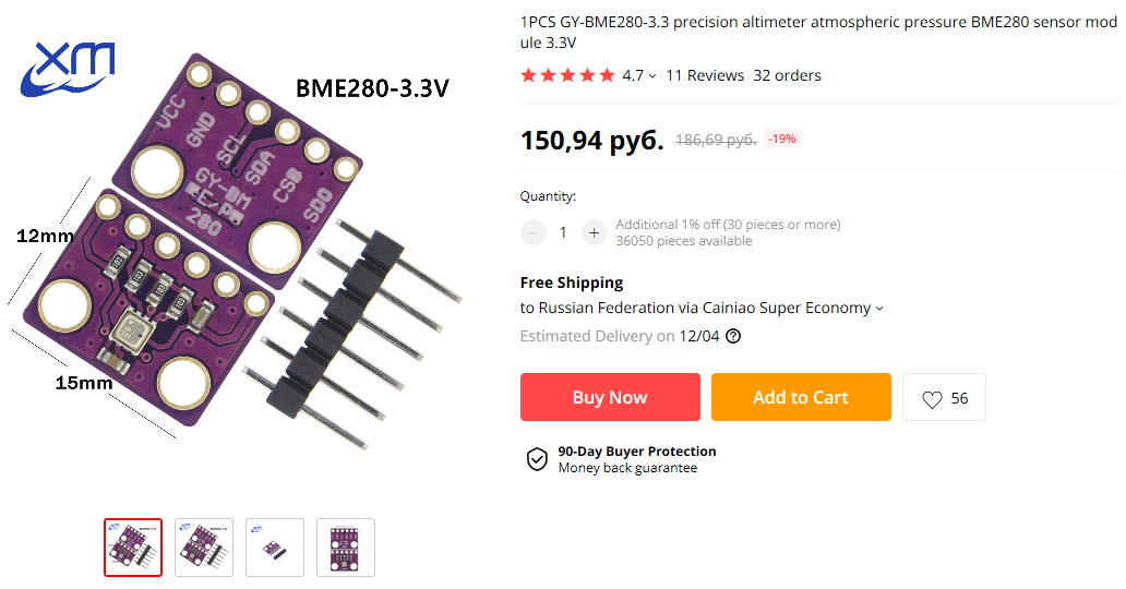

А умные люди смекнули, что все возможные даччики + https://aliexpress.ru/item/4000867461368.html
выйдет горрраздо дешевле.
забыл перечислить стоимость датчиков с обвесом, аккумом, мосфетами, nfc антеной и корпусом
Датчик давления/температуры/влажности стоит на али 150 рублей
Компасы с микрофонами, акселерометрами и мосфетами? За двадцатку? Не, не горазд.
