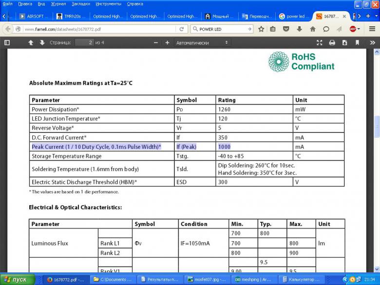

Будет превышен пиковый ток, светодиоды не выдержат длительной эксплуатации. Вот такой ом, ом-г-ом-ом-г получается. Но вам как крутому практику это знать совсем не обязательно.

вот вы комики)) нахватались верхушек
ну раз так теорией подкован, дай мне , пожалуйста, кратковременный пиковый ток этого диода по даташиту , и время его действия ;)
прям вот сразу убедишь )
вот дал я ему режим "Fading LED" но держу минуту на максимуме ШИМ - и что тогда??? т.е. шим мне минуту гонит логический 1 т.е. +5В ровно целую минуту - имею полное право так управлять ШИМом - вот такое вот "время его действия"

на те, которые у меня есть и работают, я не нашёл даташита. Ну вот давай посмотрим сюда. Максимальный пиковый ток в 3 раза больше максимального рабочего. Да, здесь время его действия ограничено 0,1мс, то есть 0,001с. Значит надо на него частоту подавать >1 кГц.  Это когда вместо 9В постоянки даёшь шимом 1\3 от 27 вольт. И даже при такой постановке задачи проще установить библиотеку , которая поднимает частоту шима, и эксплуатировать диод на частоте 3 кГц, чем мудрить с "дс-дс на каждый канал", как ты предлагал.

я тоже маленько увлёкся, у этого диода при токе 1000мА после импульса в 0,1мс должен быть период отдыха 1 мс. Так что с 27 не получится на полную яркость)
Про критически большие напряжения  я , конечно , уже загнул, утрируя.  В 3 раза шимом неэффективно. Но если есть только блок 12В, то значит логично брать диод на 6-12В (у которого внутри уже по 3 последовательных). И тут уже  не надо дополнительно дс-дс снижать, до 6+ вольт ШИМом нормально (на красный), на остальные цвета ещё проще. А если диоды по одному, то есть на 2-4 вольта, то брать 4-5В источник.
  В случае критических напряжений, типа с 12В питать 2,5в диод, ещё можно кондером сгладить пики, и увеличить частоту до 20 кгц (я немного выше неправильно посчитал, нолик пропустил) ШИМ не будет такие большие пиковые  токи вызывать в диоде. Только я не умею считать тайминги RC ), пока не надобилось вникать. Там надо емкость соотнести с частотой.

Toto_G пишет:
Светодиод же - это очень инертная система, и для него частота в 500 Гц - всё равно что постоянный ток. Ладно, сейчас сам найду данные с даташита, а то видно иначе вашу кашу не размешать)
Это вы инерность светодиода на практике глазом определили? Не моргает на частоте 500 Гц?
Toto_G
Зарегистрирован: 20.11.2015
ЕвгенийП пишет:
Toto_G пишет:
Что означает "мс" практикам знать не обязательно?
не цепляйтесь, я же написал чуть ниже, что пропустил один нолик, и поправился - 20 кГц норм будет
VictorNsk пишет:
Toto_G пишет:
зачем глупости писать? да, 500 Гц без конденсатора при напряжении в 3 раза больше нормы оказалось мало. Но по сравнению с 16 МГц, на которых работает мк,   даже 15кГц будет копейками.
