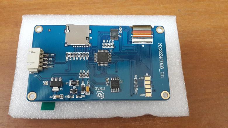

Плюйтесь в меня, бросайтесь чем хотите, хоть какулями. Пришел ко мне нахаляву. Получил минут 30 назад. Только кабель зарядки телефона с собой есть, подключил, красота.... Завтра дома буду, буду щупать. А, так, демка-менюшки.
Модель NX3224T028_011

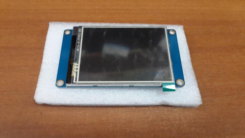

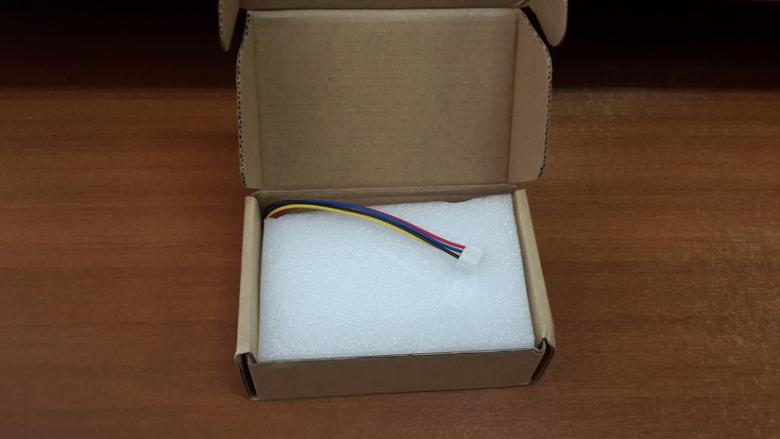

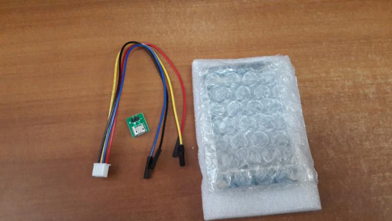

Свой я ранее получил в такой же коробочке. А вот китайскую версию прислали просто замотанную в пленку с пупырышками. Еще не включал, но видимых повреждений не заметно...
xDriver когда заказал?
http://arduino.ru/forum/apparatnye-voprosy/nextion-displei#comment-182057
25-03-2016
25-03-2016
По той цене?
Ну так о чем и речь !!!
Я в шоке, перепутал там чего китаец или обкурился, но факт есть факт.
