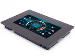

Ну если дисплей не слушать, то ничего от него и не получить.
Отправляйте данные кнопки из самой кнопки: get t3.val при ее нажатии и принимайте команду на контроллере. А если хотите, чтобы цвет кнопки менялся только когда реле отработало, тогда смену цвета в самом дисплее вообще нужно убирать и задавать смену цвета по отработке реле на самом контроллере.
Что то типа: if (relay == on) {t3, "ON";}
Хотя я пользуюсь установкой цвета другой командой getComponent.Реле отработало - устанавливаем нужный цвет.
Значит проблема в другом : команда теряется. Опрос я так понял раз в секунду, надо делать меньше. Вообще по умолчанию 100мс. Ну и про софт и про хард сериал не забывайте.
Кто хотел подключить дисплей проводами на несколько метров? Подключите через радио удлинители HC-11 и хоть к соседу уносите. Кстати, если подключить к мощной АБ, то можно с ним по дому ходить, как с пультом :)
с удлинителями понятно - можно много всего наворотить.
так каждый сможет ))
я уже такой вариант попробовал, но проблема осталась, правда теперь по другому проявляется)))
при нажатии кнопки после срабатывания реле отправляю команду на дисплей, картинка меняется.
но не каждое срабатывание проходит на дуню
те дисплей показывает реальное положение вещей, зато приходится иногда по нескольку раз тыкать кнопку
вы просто повесили на 0 и 1 пины и в коде прописали SoftwareSerial nextion(0, 1);
Нет, во первых, на 2,3 а во вторых, просто написал Serial1. И в nextion.h нужно закомментить строку softserial, и раскомментить с хардом.
