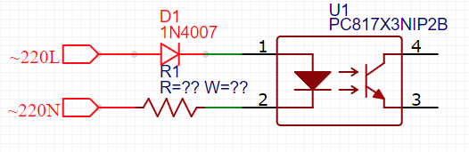

А можно мне объяснить кое что?
В схеме из начала поста (ну и сейчас) ставят токоограничивающие резисторы на 100k-130k перед оптроном
По даташиту PC817 при If = 20mA = 0.02A (max 50ma), Vf = 1.2V
Получается при U = 230V,
Амплитудное Um = U * 1.41 = 325V
Токоограничивающее R = (Um - Vf) / If ≈ 16 kOhm
Откуда берется 130k ?
При R=130k получается что светодиоду в оптроне остается 2 mA, вроде бы этого маловато?

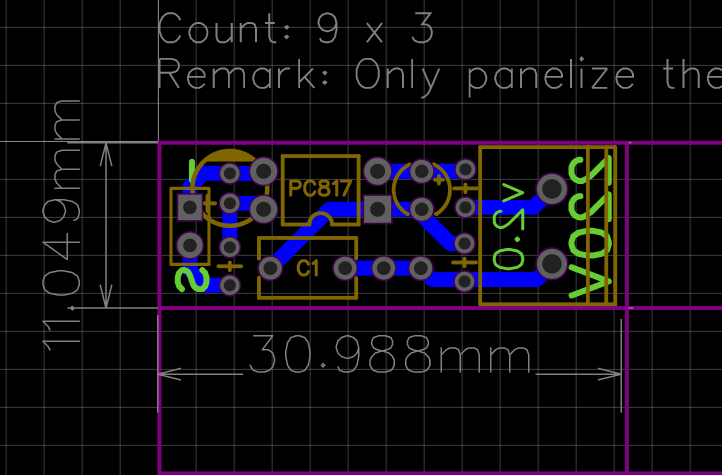

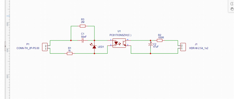

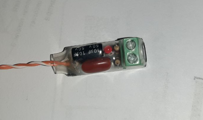

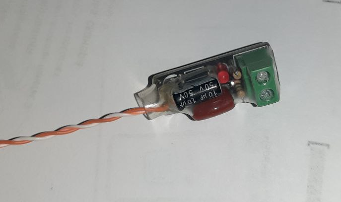

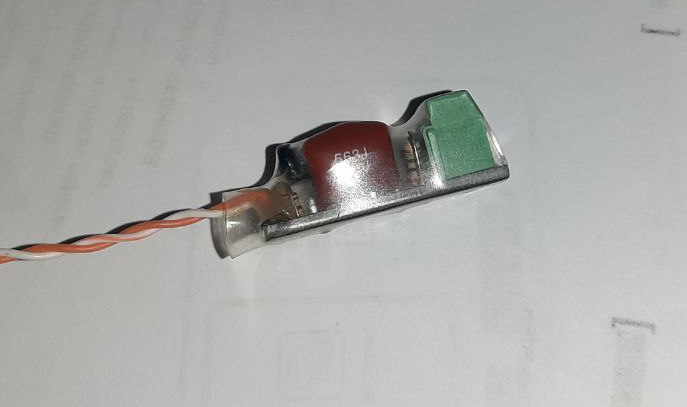

я писал уже однажды в этой теме и использовал подобную схему и в принципе все работало, только вот резистор в цепи 220в греется ощутимо что мне не нравится очень, банально стал использовать пленочный конденсатор в роли реактивного сопротивления, уже два года использую эту схему практически сотнями устройств(работаю в автоматизации котеле и солнечной энергетике, часто необходимо отслеживать включение/выключение насосов, пускателей ТЭНов и прочее) заказываю платы на жлспсб, получается очень компактно и эффективно. сейчас попробую прикрепить скриншот схемы и может платы...
как видно платки делаю 31х11мм, электролит для компактности загибаю на оптрон сверху, под пленочный конденсатор сделано несколько отверстий, чтобы была возможность использовать конденсатор с разным расстоянием между выводами(5, 7.5, 10мм)... потом утягиваю все это в прозрачную термоусадку, получается очень компактно и симпатично....
по стороне 220в резистор 1к играет роль предохранителя, можно не ставить на ваше усмотрение, резистор 2М служит для разрядки конденсатора когда 220 отключится, чтобы вас не щипнуло разрядом с него если вдруг полезете потом голыми руками к нему и забудете, как понимаете его тоже можно не ставить... такой большой номинал для того чтобы через него не протекал ток мимо конденсатора и не спалил нам оптрон, можно конечно поставить 1М, но меньше бы не советовал, лучше уже тогда вообще его не ставить, но не забывать что конденсатор остается заряженным тогда. с низковольтной стороны кондер электролит 47мкф для сглаживания пульсаций, в свое время долго ставил 10мкф в принципе все было норм, но на осцилографе все равно были видны колебания, с 47мкф ситуация гораздо лучше поэтому ставлю их уже давно... на фотография сверху "старая" версия платки, что под руку попалась, там 10мкф стоит, но на схеме указано верно 47мкф, ну и как написал паяю их. резистор 100ом токоограничивающий на всякий случай... кажется все обьяснил... на вывод - низковольтной стороны подаем минус микроконтроллера, с вывода S снимаем сигнал (будет минус при наличии 220в), использую с есп8266, есп32, ардуинами и Raspberry Pi....

Посчитайте мощность на резисторе 16к, тогда поймете откуда такой компромисс.

А умные люди, обычно, набирают нужное сопротивление последовательно включенными сопротивлениями небольшой мощности, у мня по 6шт. 0.25Вт стоят, ни один не грееца.
Чем хуже реактивное сопротивление без пенальти по обогреву вселенной?
Я думаю ничем, за одним маленьким «но». Если используемая в конструкции емкость не очень качественная, то при ее «пробитии» все 220В пойдут на pc817. Может быть не кислый «салют» с последствиями. Когда при выходе из строя резистора(ов) (от перегрева, например) - такого быть не может.
Подумаешь, светик в оптопаре куякнется, делов то... Вот если только сама емкость рванет :)
Вообще, вопрос был Дмитрию. Меня сейчас эта тема без шуток интересует. Пока восполняю теоретические пробелы по Монку, но практический опыт интересует очень сильно
Ну и сама емкость может, но и «светик куякнет» не совсем как ты представляешь. Его (pc817) может просто в обрыв «поставить», а может в клочья разорвать. Как повезёт.
Если в сети чистый синус, то не хуже.
А вот если сеть сильно зашумлена или есть заметные импульсные помехи, то они легко пройдут через конденсатор и могут повредить оптрон.
Ясно, спасибо
Какой физический "теоретический базис" разрыва в клочья светодиода? Я без подъебки спрашиваю, мне просто интересно. Сколько я их сжег - они просто перестают дарить свет...
Ну так подключи диод, не обязательно даже "свето-" к 220 и посмотри, что будет. У меня, помнится, лет эдак 50-55 назад Д9 мало того, что произвел некоторый пиротехнический эффект, так еще и пробки во всей квартире выжег. Кто мог ожидать такое от маломощного германиевого диода?
