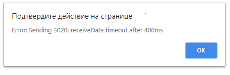

Komandir
Komandir аватар
Зарегистрирован: 18.08.2018
У меня вроде получилось - https://dsa-a.github.io/
Без https то же ругался: "Please enable the Web Serial API first: https://web.dev/serial/#use"
ua6em попробовал https://nano.orviss.ru - надо ссылку поправить на main.js... а то ругается...
Mixed Content: The page at 'https://nano.orviss.ru/' was loaded over HTTPS, but requested an insecure script 'http://nano.orviss.ru/test/main.js'. This request has been blocked; the content must be served over HTTPS.
ua6em
ua6em аватар
Зарегистрирован: 17.08.2016
Komandir пишет:
понятно, к девайсам доступ только по https протоколу, логично, буду искать с "перламутровыми пуговицами"
Komandir
Komandir аватар
Я указал относительный путь к скрипту - src="./test/main.js"

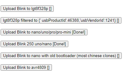

ua6em
ua6em аватар
Komandir пишет:
да что-то протупил с этим https, две "короны" не прошли бесследно, такие привередливые бырышни оказались )))
непонятки по хэксу:|
IDE формирует два HEX, один с загрузчиком, другой без, судя по образцу, для UNO, nano и т.д. используется один и тот же образ и он без загрузчика, я правильно понимаю, что при загрузке таким способом загрузчик на плате не перешивается?
УПС! Проглядел! - use the hex WITHOUT the bootloader. )))

Komandir
Komandir аватар
Из загрузчика нельзя стереть/перезаписать загрузчик. Если загрузчики разные, то верификация не пройдёт.
ua6em
ua6em аватар
Komandir пишет:
так вот и непонятки, у уно 32к флэша, у нано 30к, независимо от того старый там бутлодер или новый, хотелось бы разобраться
Komandir
Komandir аватар
Фьюзы надо выставить в соответствии с размером загрузчика. Чип то один и тот же.
ua6em
ua6em аватар
Komandir пишет:
в проекте я не увидел, чтобы фьюзы выставлялись, там только скорость порта
Komandir
Komandir аватар
                    avr4809: {
                        signature: n.from([30, 150, 81]),
                        pageSize: 128,
                        timeout: 400,
                        baudRate: 115200,
                        use_8_bit_addresseses: !0
                    lgt8f328p: {
                        signature: n.from([30, 149, 15]),
                        pageSize: 128,
                        timeout: 400,
                        baudRate: 57600
                    nanoOldBootloader: {
                        pageSize: 128,
                        timeout: 400,
                        baudRate: 57600
                    nano: {
                        pageSize: 128,
                        timeout: 400,
                        baudRate: 115200
                    uno: {
                        pageSize: 128,
                        timeout: 400,
                        baudRate: 115200
                    proMini: {
                        pageSize: 128,
                        timeout: 400,
                        baudRate: 115200
Имхо для этого uploadera нет разницы.
Когда заданы фьюзы для размера загрузчика, то отсекается несколько байт на загрузчик и код из этого загрузчика может переписать всё что не отсечено фьюзами, но не может писать в свою область. По этому если фьюзами отсечено 2к, а сам загрузчик только 512 - он все равно не сможет писать в 2к !!!
Загрузчик перезаписать можно только через ISP, HVPP...

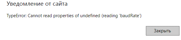

ua6em
ua6em аватар
осталось понять как добавлять свои платы, к примеру Atmega328PB

328PB: {
    signature: n.from([30, 149, 22]),
    pageSize: 128,
    timeout: 400,
    baudRate: 115200
Добавить сигнатуру...
По хорошему надо оставить 328P57600, 328P115200, 328PB ... хотя сервера стерпят любой размер кода ...
ua6em
ua6em аватар
в  /src/index.ts добавляю:
 avr328pb: {
    signature: Buffer.from([0x1e, 0x95, 0x16]),
    pageSize: 128,
    timeout: 400,
    baudRate: 115200,
  } as Board,
Не взлетело!

благодарствую! Привык к форматированному тексту! Получилось, Блинк залился и работает, попробую mega2560 добавить )))

ua6em в main.js не такого имени. Я думаю надо с 2560 попробовать как с 328PB - указать верную сигнатуру и размер страницы 256. Потом пробовать залить сначала <32к скетч, а потом >32к.
ua6em
ua6em аватар
Komandir пишет:
Neptun78rus на какой скорости он прошивается в IDE - такую плату и выбирайте.
 а может поправить в исходниках и собрать заново, добавив mega?
PS я попытался напрямую в main.js добавить плату mega2560, результат отрицательный
Komandir
Komandir аватар
main.js и есть исходник ! (осторожно ~5000 строк)

ua6em Такая запись получилась в итоге ? И не сработало на файле <32K, <64K ?
Я подебажил немного этот main.js ... там понакручено конечно "мама не горюй", но вроде формат загрузочного файла HEX отрабатывает корректно (и насчет Extended Segment Address Record тоже - через него в мегу пишется over 64K)
mega на руках нет и отладить в железе я не могу :-(

может вообще тему STK500V1 из браузера вынести в отдельную, а это всё зачистить?
вообще непонятное:
в main.js atmega328PB прописана:
                    m328PB: {
                        pageSize: 128,
                        timeout: 400,
                        baudRate: 115200
В индексном файле:
<button arduino-uploader hex-href="./test/Blink.250.hex" board="avr328pb" verify>
    Upload Blink to avr328pb [<span class="upload-progress"></span>]
  </button>
  <br><br>
Тем не менее она шьётся на ура )))

Может раз буфер страницы больше в два раза, то и таймаут надо также увеличить ?
Может main.js еще не обновился на серваке ? На github - несколько минут надо на это !
IDE на какой скорости шьёт мегу ??? Или может там загрузчик с "кривыми" ответами на запрос сигнатуры ? Типа oldbootloadera на китайских PB ...
