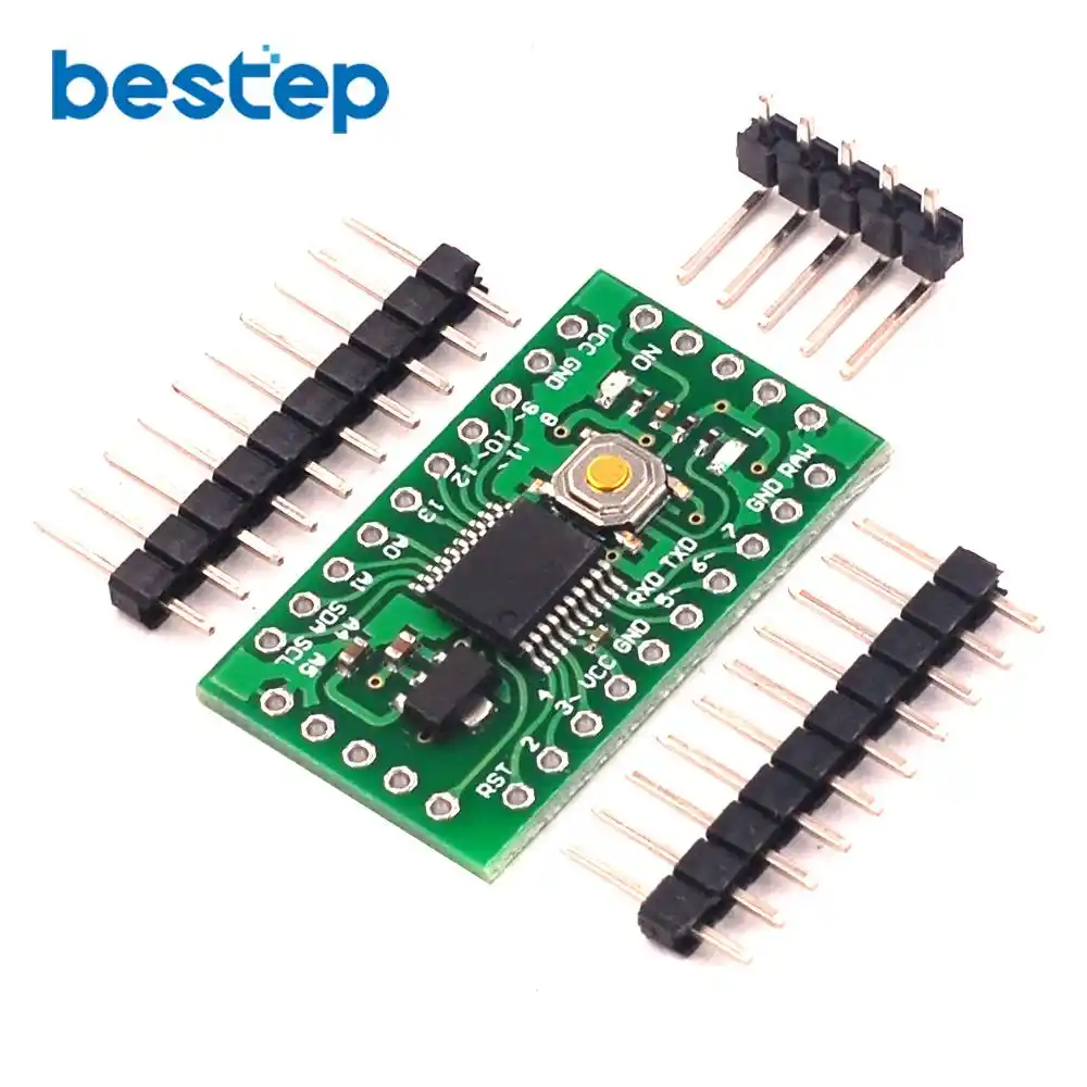

обнаружил странный момент. При использовании Serial (он на PD5 и PD6) пин 8 (это PB0) становится не доступным как выход, на нем ws2812b висит. Serial к счастью в проекте был только для отладки, но неприятно. Кто че знает?
///На SSOP20 выводов RX TX нет, используются RX* и TX* ...
хммм... а пины 5 и 6 на плате чего подписаны RX TX? И они таки соединены с пинами по короткой стороне для прошивки. И обычно это работает после Serial.begin(...
Понял. Я имел в виду вывод 8 на плате, а не на корпусе МК. Пин 8 МК соединен с выводом 5 на плате и это конечно RX. А проблема наблюдается на пине МК 11 который на плате выведен как 8 (совмещен с 9). Он PB0 и вроде никак не связан с uart.
Может в этом и разгадка ))) Попутал кто тоже в либах дето.
Где бы почитать даташит на корпус SSOP20? А то в моем даташите только большие корпуса описаны.
Logik, в китайском и английском варианте есть, но там мало полезного, написано только что два пина на одной физ. ноге.
Проверил сейчас -никаких проблем не нашёл. Ногу дёргает что 9, что паралельную 8. Так что у тебя в чём-то ещё косячок.

А чего пробуеш 9? Я ж про 8 писал. Они конечно на одну ногу выведены, но всеж, разные. Попробую позже. Сейчас железяка в работе 24/7. Там тяжело было налажать: включаю Serial - перестаёт работать ws2812b на 8 выводе, ну это как бы тяжело незаметить, проверяю вывожу на 8-ку 1, тестером тыкаю- нет, потом вывожу меандр 1Гц, смотрю тестером - ниче нет, коментирую Serial. begin - меандр есть и восстанавливаю как было и ws работает. Ну низнаю. Потом ещё гляну.
Залил из #492 и.... получил не работающий Serial... Проблема была описана уже дето на форуме - загрузка выполняется, чип рабочий а Serial не отправляет, светодиод на TX не моргает.

В общем чип и/или софт к нему сырой. А вот какой чип - загадка. Покупал lgt8f328p, получил без маркировки.
Откуда сомнения - похоже время выполнения команд различается с lgt8f328p Nano, с которого я начинал.
У меня тоже с ним сразу не было проблем. USB-TTL тоже на CH340E, древний как дерьмом мамонта. И прошивка им же идет!!!
Serial работал, это точно, я им дебажился, спрятан под условной компиляцией, после обнаруженного попробовал - не работает уже. По времени выполнения команд - все более менее в норме, учитывая отсутствие кварца, то в допуске, немного быстрее.
Запустил софтсириал на порт Тх, в ардуиновской нумерации 6. Пашет. Пин жив. ИМХО, "плавающая" проблема в переключении совмещенных пинов.
Logik, конечно всегда есть вероятность брака, но что-то сомнительно. Посмотри осциллографом, идёт что с аппаратного сериала Tx. Вот моя картинка для образца.
Из замеченных недостатков - на 32МГц на этом же скетче начинает сыпать в сериал раз в 10 чаще, чем надо. Так-же в конце прошивки ругается что не может что-то там прочесть, но при этом всё зашитое нормально работает.
32МГц не задействовано, Serial совершенно ничего на ТХ не дает (теперь не дает, ранее работал, см. #489 на нем отлаживался, так собственно траблу с ногой 8 заметил), ногодрыг и софтсериал работает. Все слишком очевидно, по USB-uart залили прошу из #495, тут же, ниче не отсоединяя и не присоединяя, на том же USB-uart и ПК, запускаю монитор - нет данных, запускаю сторонний монитор - нет данных. Светодиод не светит. Если прошю сериалсофт - все работает Тх блымает... И недавно такое человек описывал - прошивка идет а, Serial не пашет.

На плате SSOP20-MiniEVB-Pro-Mini

Добрался до железа.
Дочистил до..
void setup() { Serial.begin(9600); } // the loop function runs over and over again forever void loop() { Serial.println("High"); delay(1000); // wait for a second Serial.println("Low"); delay(1000); // wait for a second }В общем чип и/или софт к нему сырой. А вот какой чип - загадка. Покупал lgt8f328p, получил без маркировки.
Logik, не знаю, у меня никаких проблем с сериалом. Чип So-20 тоже без маркировки (отсюда). Запускал в паре с USB-TTL на CH340E
Logik, попробуй вот так. Тут аппаратная нога uart (Tx) принудительно садиться на пин PD6, и вывод в сериал без библы.
#include <avr/io.h> #include <util/delay.h> #define BAUDRATE 9600L void setup() { cli(); PMX0 |= (1<<7); PMX0|= (1<<1); sei(); UBRR0H = (F_CPU / BAUDRATE / 16 - 1) >> 8;; UBRR0L = F_CPU / BAUDRATE / 16 - 1; UCSR0B = (1<<TXEN0); UCSR0C = (1<<USBS0)|(3<<UCSZ00); } void loop() { UDR0 = 'H'; while ( !( UCSR0A & (1<<UDRE0)) ); UDR0 = 'i'; while ( !( UCSR0A & (1<<UDRE0)) ); UDR0 = '\n';while ( !( UCSR0A & (1<<UDRE0)) ); _delay_ms(1000); }
