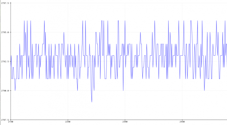

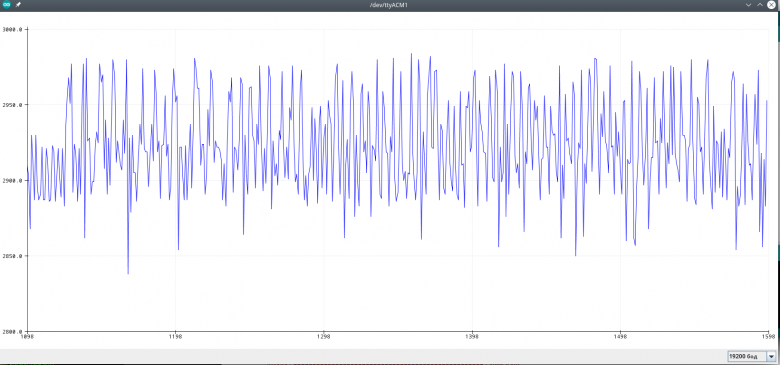

Что-то у меня гораздо печальнее получается.
Измеряется 3v3, референс внутренний 4,096.
А с батарейкой и впрямь получше.
"А с батарейкой и впрямь получше." Я правильно оценил, +- 0,2 % от "среднего"?
Какая частота (делитель) АЦП? Какая плата? Какой чип? Если голый - какие и как конденсаторы (индуктивности)? На голом чипе сопротивление VCC - AVCC, GND - AGND измеряли? Очень интересно. Заранее спасибо.

Делитель на 128, т.е. 125кГц. Фото платы BTE18-04 прилагаю. Чип без маркировки, пишут: "Микросхема LGT8F328P LQFP32 MiniEVB заменяет чип rduino NANO V3.0 HT42B534". Сопротивление не измерял, т.к. прислали не то. На 32х лапом нечего измерять :(
Я потом ещё повозился с батарейкой, получил 0,5% абсолютной точности, что нефигово, но батарейка дохлая, плывёт. Потом проверю более досконально. Задолбал меня ht42b534-1 на этой плате - всё время отваливается порт. Открыл/закрыл - всё, пока питание не передёрнешь, связи нет. Почитал документацию, возможно, он в спячку впадает. Как исправить не разобрался пока.

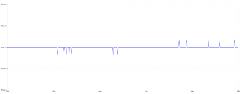

А нифигово так в итоге с усреднением и нормальной батарейкой получилось.
+-1 бит. при 3762.
Супер!
Супер!
Калибровочный регистр грубоват, но это уже придирки, поправка в программе не займёт ни много памяти ни много тактов.

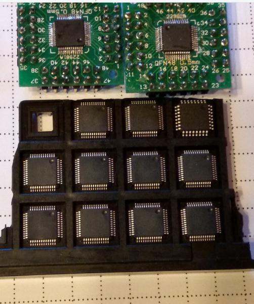

OK0, Вы уже эти 48 лапые проверяли? Я только сегодня получил посылку, пока соберу отладочную плату...
Если Ваши рабочие - поверю китайцу, что и мои рабочие, поставлю ему 5 звёзд. Он мне прислал, таки, во второй раз QFP48.
Запаял в такую же переходную плату, как у Вас, но тяжко :( 2е очков и лупа...
Проверял http://arduino.ru/forum/apparatnye-voprosy/obzor-klona-megi328-lgt8f328p?page=7#comment-591258
Плата... редкий случай, у родных пенатов есть интереснее, но дороже
Очки ... Это вторые...

А платка и впрямь интересная. Знал бы - заказал бы таких для макетирования.
PS все GND и и все VCC замкнуты, так что аналоговую часть не фильтрануть. Но поле ESP8266, и даже после AVR, ADC весьма приятен.
