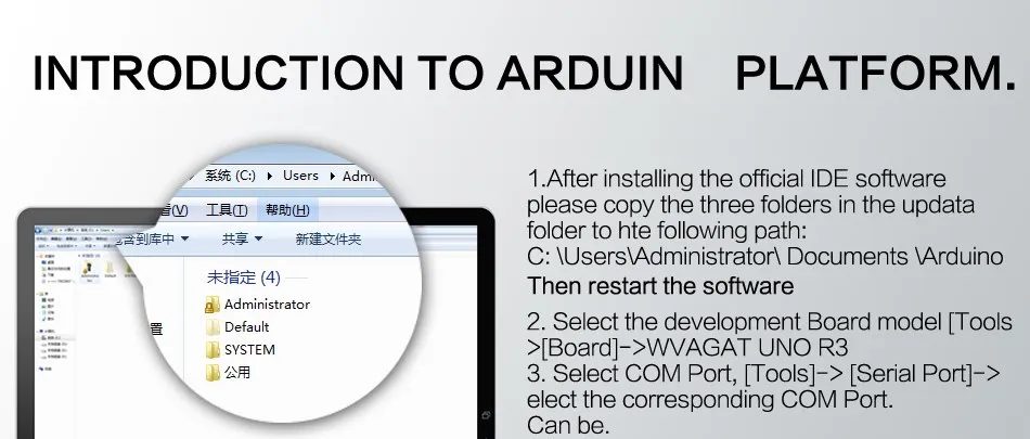

А зачем ? Там продавец указал какую "доску" подключать.
спасибо что обратили внимание, этот момент я упустил, первый пункт я то выполнил, а с вторым возникли проблемы, выбора WVAGAT UNO R3 там нету
и на тот момент я пробовал прошить с выбором варианта Arduini Nano (уже не помню зачем, возможно использовал метод тыка :)) с дисплеем такой вариант прошел, а вот с ик-приемником скорее всего из-за этого возникли проблемы.

Кажется нашел! У меня всё тоже самое происходит, всё, кроме serial работает, если я неправильно плату выбираю. В моем случае вместо SSOP20 я выбрал QFP32 и serial перестал работать.

Так сложилось что первое мое знакомство с ардуинками выпало на WAVGAT UNO R3 https://aliexpress.ru/item/4000587244657.html?spm=a2g0s.9042311.0.0.31e433edDmpjhT&sku_id=12000018648563069 Работая с дисплеем 1602 все получилось, но когда дошло до начального скетча с ик-приемником возник вопрос на который так и не нашел ответа.
Попробуйте это ядро, там ваша плата есть
https://github.com/dbuezas/lgt8fx
Установка займет минуту, не надо ничего копировать , только ссылку вставте как в инструкции.

Всем прювет. Шелезяка завелась как wavgat nano 3, подписана как pro mini.
Вот и славно. Теперь у нас есть яркий симптом неправильного выбора платы, - проверено на двух аддонах и трех платах.
