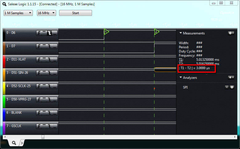

Имеем два порта на выход. На один подали digitalWrite(HIGH), какое-то время, пока успеем сделать digitalWrite(HIGH) на второй пин, да пройдет в любом случае. И все это время у нас будет тупо два закороченных пина на одном HIGH, на другом LOW.

Уточняем.....
1. Имеем два порта на вход. ( дефолт при подаче питания)
Способов избежать КЗ может быть несколько. Вопрос состоял в том, нужно ли такие потенциально опасные решения предлагать новичку (который с ненулевой вероятностью даже прямые инструкции может выполнить с ошибкой). Предлагать даже без предупреждение ВНИМАНИЕ... и описанием что может случится. Вообщем тут скорее вопрос в отношении к тезису "не навреди". Кто-то старается его предерживатся, а кто-то считает "все взрослые люди, пусть каждый сам думает что делает". Доля истины есть и в одном и втором подходе. Кто-то ребенка старается уберечь от любых опастностей, а кто-то считает что "небольшая травма" - не страшна. Пусть лучше один раз обожжется и поплачет, чем 100 раз словами объяснять что это больно.

Вот, я же говорил "стремно". Ходьба по лезвию. Вот и вы промахнулись и попали на КЗ.
Что будет если вызвать poweOn(), ПОСЛЕ powerOff()? Порты включены "на выход", а вы им digitalWrite.... Вернулись к тому с чего начинали. Можно конечно, и в powerOn() делать pinMode(INPUT). Да только.... КЗ-то мы уже получили ;)
Не надолго:
Но все-таки получили. Может и выживет пин за эти три микросекунды. Но вот если мы пиханцли эти powerUp,powerDown в loop(), то эти микросекунды у нас начнут складываться. Мы получим КЗ-ШИМ :) И тут шансы умереть у пина (или камня, или USB) - уже гораздо выше. По крайней мере, я не хочу на своей дуинке пробовать и реально их коротить ;)
Да, заметили всё-таки, недосмотр вышел, ошибку исправил:
А камень-то уже тю-тю... (тьфу, тьфу). Да еще удаленно, у новичка. Которые еще и не сразу поймет что писец уже пробежался....

void PowerON(){ digitalWrite(Port1 , HIGH); digitalWrite(Port2 , HIGH); pinMode(Port1 , OUTPUT); pinMode(Port2 , OUTPUT); } void PowerOFF(){ pinMode(Port1 , INPUT); pinMode(Port2 , INPUT); digitalWrite(Port1 , LOW); digitalWrite(Port2 , LOW); pinMode(Port1 , OUTPUT); pinMode(Port2 , OUTPUT); }Вот, я же говорил "стремно". Ходьба по лезвию. Вот и вы промахнулись и попали на КЗ.
Не надолго:
trembo, не знал про наследование состояний. Вы мануал наузусть что ли учили ? :)

void PowerON(){ pinMode(Port1 , INPUT); pinMode(Port2 , INPUT); digitalWrite(Port1 , HIGH); digitalWrite(Port2 , HIGH); pinMode(Port1 , OUTPUT); pinMode(Port2 , OUTPUT); } void PowerOFF(){ pinMode(Port1 , INPUT); pinMode(Port2 , INPUT); digitalWrite(Port1 , LOW); digitalWrite(Port2 , LOW); pinMode(Port1 , OUTPUT); pinMode(Port2 , OUTPUT); }Козы не будет!
Так что "ну его нафиг". Все ошибаются, в том числе и опытные (я сам бы так запросто мог ошибится). Поэтому чем дальше от "края" тем спокойней.
P.S. Я если еще подумать каковы шансы что новичок сообразит вначале digitalWrite, а потом pinMode делать? Ему-то изначально сказали просто "питайся с двух ног".
