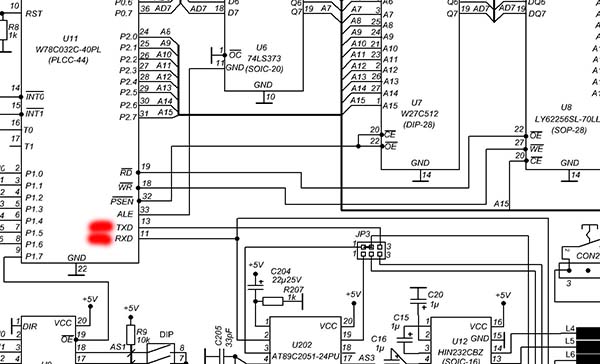

diana221323
Зарегистрирован: 20.10.2016
кому надо схема, прошивка, сервис мануал- вот тут http://monitor.espec.ws/section9/topic180280.html
а вот тут про подключение этого дисплея к компу http://www.diary.ru/~taren/p188328827.htm?oam

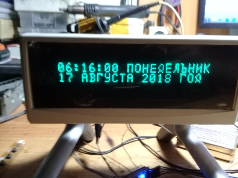

Удалось ли кому сделать на этом дисплейчике что нибудь стоящее? Например, https://pikabu.ru/story/tekstovyie_chasyi_quotvremya_vyipitquot_5396869
lavr
Зарегистрирован: 03.05.2017
Мне удалось :)
rsasha
Зарегистрирован: 21.02.2018
[quote=lavr]
Мне удалось :)
Поделитесь информацией. Раздобыл такой экран охота тоже приспособить.
lavr
Ладно, попробуем.
Выше есть отсыл к схеме дисплея. Находим Rx Tx. У меня к дисплею идет 5 проводов: +12В, земля, Rx, Tx, и еще раз земля.

Я использую ардуино про мини 5В.
SoftwareSerial mySerial(11, 10); // RX, TX
Надеюсь, Вы не начинающий, как я?

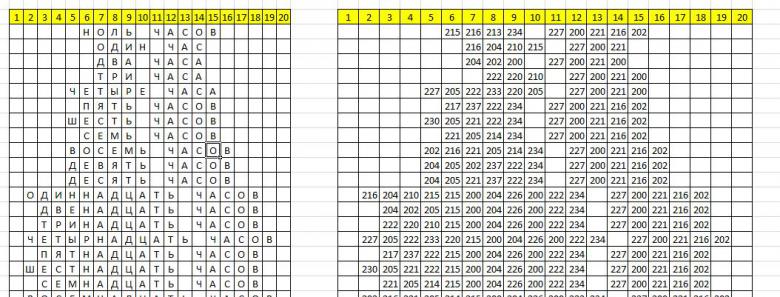

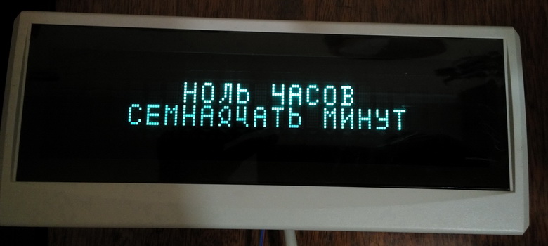

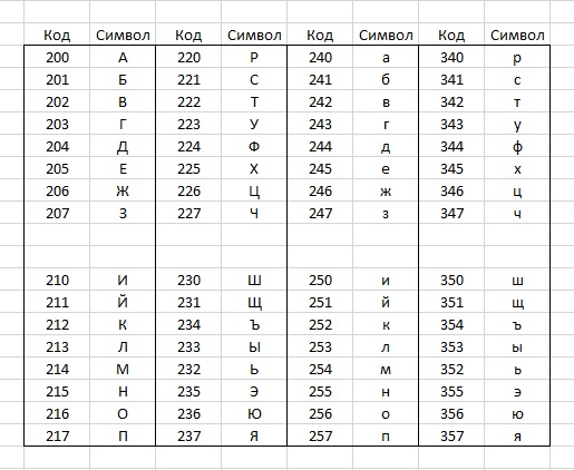

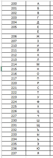

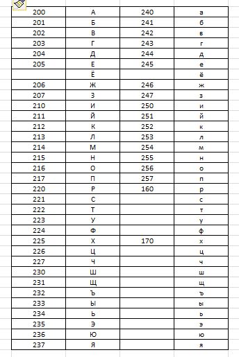

mySerial.println("     \215\216\213\234 \227\200\221\216\202     ");
эта строка выводит надпись "ноль часов", т.е 215 это н, 216_ это о, а- это 200

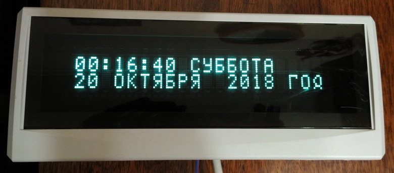

Я использую часы реального времени DS1307.

#include <RTClib.h>
#include <SoftwareSerial.h>
#include <Wire.h>
RTC_DS1307 RTC;
// Массив со словами
char* myNumeral[]={"\215\216\213\234",  // ноль - 0
"\216\204\215\200",  //одна - 1
"\204\202\205", //две - 2
"\222\220\210",  //три - 3
"\227\205\222\233\220\205",  //четыре - 4
"\217\237\222\234",  //пять - 5
"\230\205\221\222\234", //шесть - 6
"\221\205\214\234",  //семь - 7
"\202\216\221\205\214\234", //восемь - 8
"\204\205\202\237\222\234", //девять - 9
"\204\205\221\237\222\234", // десять - 10
"\216\204\210\215\215\200\204\226\200\222\234",  //одиннадцать - 11
"\204\202\205\215\200\204\226\200\222\234", // двенадцать - 12
"\222\220\210\215\200\204\226\200\222\234", //тринадцать - 13
"\227\205\222\233\220\215\200\204\226\200\222\234", //четырнадцать - 14
"\217\237\222\215\200\204\226\200\222\234",  // пятнадцать - 15
"\230\205\221\222\215\200\204\226\200\222\234", //шестнадцать - 16
"\221\205\214\215\200\204\226\200\222\234", // семнадцать - 17
"\202\216\221\205\214\215\200\204\226\200\222\234", //восемнадцать - 18
"\204\205\202\237\222\215\200\204\226\200\222\234", //девятнадцать - 19
"\204\202\200\204\226\200\222\234", // двадцать - 20
"\222\220\210\204\226\200\222\234", // тридцать - 21
"\221\216\220\216\212", //сорок - 22
"\217\237\222\234\204\205\221\237\222", //пятьдесят - 23
"\216\204\210\215", // один - 24
"\204\202\200", // два - 25
"\227\200\221\216\202", // часов - 26
"\227\200\221", // час - 27
"\227\200\221\200", // часа - 28
"\214\210\215\223\222", // минут - 29
"\214\210\215\223\222\200", // минута - 30
"\214\210\215\223\222\233", // минуты - 31
"\214\210\215", // мин - 32
"\217\216\215\205\204\205\213\234\215\210\212", // понедельник - 33
"\202\222\216\220\215\210\212",  // вторник - 34
"\221\220\205\204\200",  // среда - 35
"\227\205\222\202\205\220\203",  // четверг - 36
"\217\237\222\215\210\226\200",  //пятница - 37
"\221\223\201\201\216\222\200",  // суббота - 38
"\202\216\221\212\220\205\221\205\215\234\205",  // воскресенье - 39
"\237\215\202\200\220\237", // января - 40
"\224\205\202\220\200\213\237", // февраля - 41
"\214\200\220\222\200", // марта - 42
"\200\217\220\205\213\237", // апреля - 43
"\214\200\237", // мая - 44
"\210\236\215\237", // июня - 45
"\210\236\213\237", // июля - 46
"\200\202\203\223\221\222\200", // августа - 47
"\221\205\215\222\237\201\220\237", // сентября - 48
"\216\212\222\237\201\220\237", // октября - 49
"\215\216\237\201\220\237", // ноября - 50
"\204\205\212\200\201\220\237", // декабря - 51
"\203\216\204" // год - 52

rsa
Зарегистрирован: 16.10.2018
lavr, огромное спасибо за скетч. Буду собирать. DS3107 к сожалению нет, но есть DS3132.
mixa10
Зарегистрирован: 11.10.2018
rsa пишет:
Исправлю DS3231, в наличи имею тоже тока этот модуль, буду пробовать переписать под него.
mixa10
Вот собственно что получило, тяну остальную переферию, позже скину фото. lavr спасибо большое за внимание.
mixa10
Красота

Интересно попробовать переписать чтоб цифра-знак был в две строки, буду изучать, если есть у кого возможноть, желание буду очень благодарен за помощь.

Как все просто ;-), похвастайтесь своим девайсом (фото).
rsa
Исправил код буквы "ь" на \232

lavr, подскажите, что это за таблица кодировки? И можно ли ее увидеть полностью?http://arduino.ru/forum/apparatnye-voprosy/podklyuchit-pole-display-k-arduino#comment-349548
lavr
rsa пишет:
Ну как же? Каждой буковке соответствующий цифровой код. Я их нашел с помощью научного тыка, но, т.к. строчные буквы мне были не интересны, таблица не полная...

За табличку спасибо. Я так и понял, что она была получена вручную.
Интересно, а можно вывести текст вот таким образом http://arduino.on.kg/redaktor-simvolov-dlya-matric-5h7 ?
Можно было бы свой шрифт создать.
rsa
Дополнил таблицу
