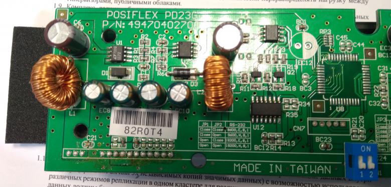

Матроскин привет! Ай нид хелп!) приехали таки еще пару дисплеев , решил собрать твой прекрасный проект часов, но уже пол дня "колупаюсь" не получается завести их. https://youtu.be/PJt6hHLSHf8 Вроде пропаяно все правильно, но на дисплей выводится ерунда. управление автояркостью работает -> подпаялся к дисплею правильно. Питание +5V взял непосредственно с самого дисплея (немного упростилась твоя схема). BME и SD3231 подключены последовательно друг за другом. SDA - A4, SCL - A5 на ардуинке. Видно что на длительное нажатие кнопки входит в менюшку настройки. На дисплее триггеры 4,5 и 8 в положении OFF. (пробовал 8 в ON - менялись только буквы)) Куда копать, уже пробовал и bme И ds другие подпаивать. И прошивку v1_4/
Привет, ну данные приходят, т.к. цифры и латиница отображается, возможно пользовательские символы не успевают погрузиться, попробуй увеличить задержки в сетапе.
Каспер, Привет! Я уже ранее писал у меня точь в точь такой же дисплей но только работает на скорости 9600 и ни какую другую не поддерживает, если пытаешься прописать что то другое то получаешь симптомы как у тебя
А если HIN232 (ну или что там у него припаяно) снять, то и на 19200 заработает;-) Я на это уже обращал внимание нашего дисплейного сообщества пару страниц назад... А снять её в любом случае не помешает, будет меньше нагрузка на дунькин порт.
А ещё у этих дисплеев есть страница USER FONT. SW4,5,6,7 OFF. Живёт в EEPROM. По умолчанию там прописана копия страницы USA/EUROPE. Так вот туда можно (нужно) прописать все необходимые зючки-закорючки. Тем самым избавляем дуньку от CustomFontLoad, освобождаем память. Избавляет от глюков в случае если по какой-то причине дисплей перезагрузился, а дуня нет...

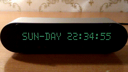

Матроскин, не дает мне спокойствия одна идея с анимацией, хочу как-то попробовать реализовать чтобы цифры менялись , например перелистованием (как на gif-ке)
И не только секунды, а формально все цифры при своей смене на другую.. Что думаешь?
На самом деле нет ничего невозможного, но вот сколько понадобится "заказных" символов прописать для такого перелистывания, даже представить страшно... У дисплея памяти не хватит. А сам он их двигать не умеет.
Для больших цифр да, это не реально, слишком много кастомных символов надо, а с маленькими, как на гифке вполне возможно, по 3 - 4 переходных символа между цифрами добавить и будет нормально.
А кстати можно сделать, только с одной промежуточной позицией, и ни чё дополнительно не надо добавлять, там же половины цифр уже есть, нижнюю половину на верх, а вниз верхнюю половину следующей цифры.. хз правда как это смотреться будет..
Ну да, тут получается вопрос в плавности, чем больше промежуточных будет - тем плавнее, но даже интересно посмотреть с "двумя хопами"

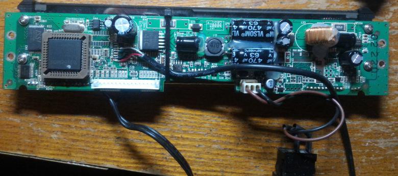

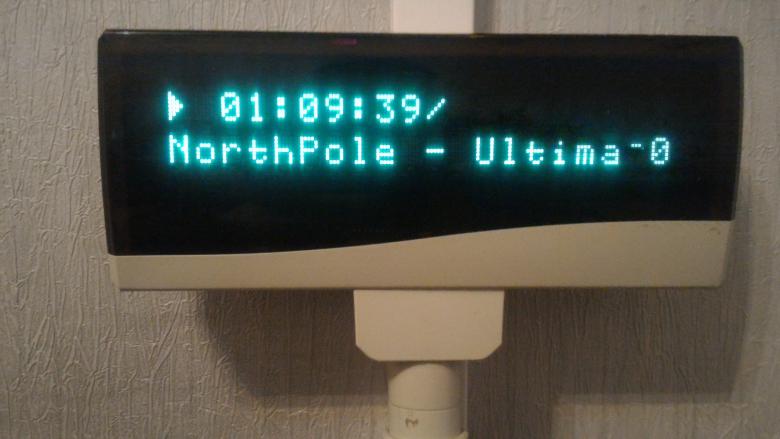

Всем привет, прикупил вот такой дисплей, новый, в упаковке
И все бы было хорошо, но по ходу на нем нет кастомных символов. Про них ни слова нет в документации, и все попытки их использовать успехом тоже не увенчались. Сталкивался кто с таким? я почему то думал что все эти дисплеи поддерживают пользовательские символы. Или я что то упустил?..
Вот его документация, что шла на диске в комплекте. https://disk.yandex.ru/d/O48zQhTbpKAfSw
Интересно. У меня таких двое, но без DIP переключателей. Зовут их GIGATEK DSP851C. Кастомных символов нет. В нем вообще ничего интересного нет. К сожалению. И программатора для его контроллера тоже нет(у меня). Кароче, из него только текстовые часы можно....
1. GIGATEK DSP850/851, 840 И им подобные. Страницы USER FONT нет, загрузки пользовательских символов тоже нет. Шрифты кривые. Тоже самое относится к дисплеям FLYTECH FT-030514. Тоже самое DATECS DPD-201.
2. PURITRON/KRAFTWAY ICD-2002F. Бывают двух видов. С DIP-переключателями и без. В первом варианте страницы USER FONT нет. Русский шрифт правильный. В документации заявлена возможность загрузки пользовательских символов, но в реале эта функция НЕ РАБОТАЕТ!!! Второй вариант поддерживает и то и другое, судя по документации. Проверить нет возможности, ни разу такой дисплей в руки не попадал.
3. Дисплей с фотографии в самом верху этой страницы. Под пытками признался, что фамилия его LABAU. Имя отчество достоверно установить не удалось. Предположительно LD-720 или LB-220. Не суть. Там выше про него всё написано. 9 пользовательских символов не могут спасти "гиганта мысли и отца русской демократии". Но при этом прекрасно поддаётся лечению с помощью программатора.
4. POSLAB PL-200. Дисплей просто супер!!! Умеет всё. Работает шустро. Процессор ATMEL на архитектуре ARM. Одна особенность-питание контроллера 3.3В. Так что дуньку к нему цепляем через резистивный делитель.
Ну про FIRICH VF-2029 писать смысла нет, здесь про него уже всё разжёвано. Прекрасный дисплей. Особенно большой, с размером знакоместа 11,2х7,2 мм.
Это то, что побывало в моих руках. Есть ещё куча моделей подобных дисплеев. Всего не обозреть. Перед покупкой читайте документацию на конкретную модель. Сочувствую Матроскину с его обломом.

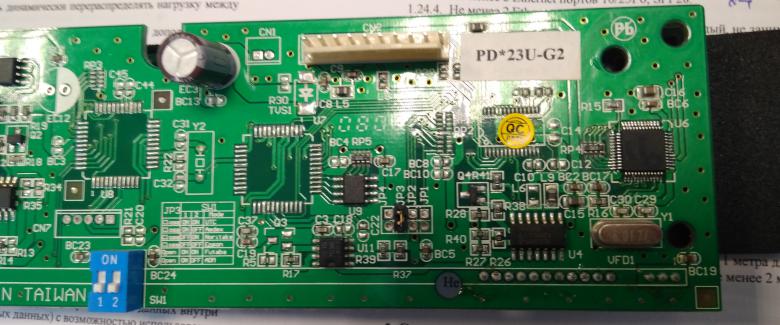

devICEpro очень полезная инфа, действительно. я в свое время купил дисплей posiflex PD230 (могу ошибаться), повелся на его размер))
но так его запустить у меня не получилось, документации по "железно-софтовым" вещам так и не нашел. А вот сейчас читаю и думаю poslab и posiflex часом не родственники? Фото дисплейчика

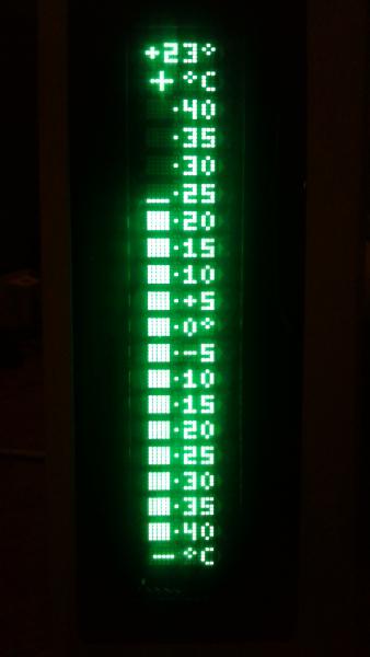

Переосмысление шкалы, к чёрту симметрию :-)
Прикольно)) это я так понимаю 21 градус? или 26?
Там даже цифрами написано сколько
деления шкалы теперь по центру
аа, все понял, туплю))
Деления специально укоротил, а то на "минус" похожи. Есть вариант отображения наизнанку, цифры слева, столб справа.
