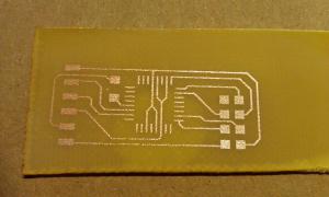

Вот таконец добился хоть какого результата прямой печати на текстолите чтобы изготовить платы
видны сполошные мелкие протравы - результат перегрева краски, буду дальше эксперимертировать
принтер epson R800 был куплен на запчасти за 500 рублей, но потратив неделю на прочистку, доработку и эксперименты наконец добился прямой печати
знал бы раньше что с ним делать, переделывать пришлось меньше. фактически можно вообще почти без переделок
поправьте пожалуйста название темы
посадочное место в центре под atmega8a, ширина дорожек 0,35мм
поэкспериментировать с сушкой и можно будет получить платы высокого качества без мучений с переносом картинки

Краска видимо совсем пока плохо держится....
очень прочно держится. ацетоном даже не снимается если перегреть. снимал шкуркой

проблему с подготовкой меди так и не удалось до конца решить
для хорошего смачивания краской поверхности медь предварительно на несколько секунд опускал в хлорное железо, поверхность становилась шершавой, но краска не образует полностью покрытый участок, но близко к полному
почитал в интернете, оказывается если предварительно опускать в хлорное железо, на поверхности образуется CuCl3 (или 2), который растворим в воде. изза этого краска которая на него налипает к концу травления отходит уже сама под струей воды
рекомендуют естественно окисленную медь или держать в печке час. час это долго, если конечно весь текстолит так не обработать и не делать так каждый раз. окисел меди не расстворим в воде
короче проблем много, эффективнее по простоте и скорости лазерный принтер+ламинатор. но у лазерного есть недостаток - не может делать полигоны приемлимого качества, дорожки пожалуйста
незнаю может и попробую окисленную медь чтобы улучшить адгезию, но на сегодня хватит
вот что получилось на данный момент
кстати еще реконмендуют печать на прогретой плате. надо тоже попробовать

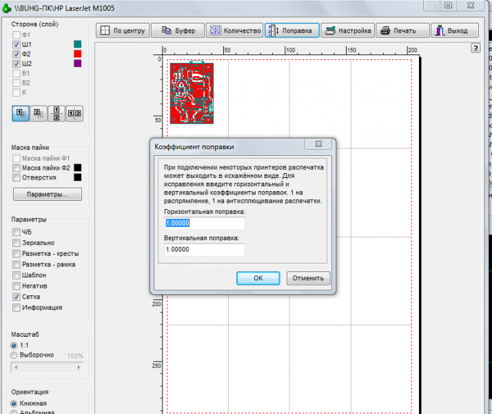

axill вы в какой программе делаете? у меня тоже поначалу сильно размеры уплывали пока не отюстировал....
печатаю обычно из CoralDraw или из GIMP, в этих программах я склеиваю две стороны и располагаю как нужно для печати
Что у вас за программа?
Sprint-Layout
Она кстати может печатать сразу 2 стороны

а насчет изменения размеров, если испльзовать ламинатор это наверно всегда будет, бумага скорее всего расстягивается, но обычно это можно скорректировать как писали выше
