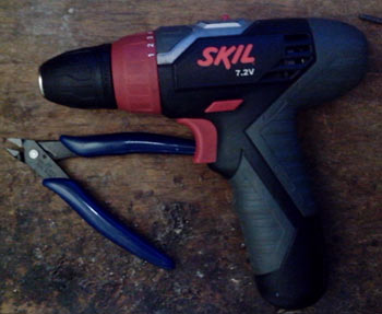

ШуруповРет меееелденный с еще не убитым регулятором скорости на курке и дремель на 10 000 оборотов
Хороший шуруповерт у меня уже есть!
И хотя он маленький и компактный, думаю, для сверления отверстия 1мм и меньше лучше использовать что-то полегче!

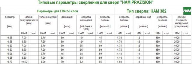

Твердосплавные сверла (иногда называют карбидными) для печатных плат расчитаны на скорости 80000 - 120000 оборотов в минуту. Ручного инструмента с такими характеристиками лично я не встречал.
120 тысяч оборотов? это вы махнули) На ЧПУ станках ими сверлят от 10000 до 60000. Сам на ЧПУ сверлю ими при оборотах от 20 до 30 тыс. Твердосплавы сверлят при любых скоростях даже самых маленьких. Хоть рукой ковырять можно при одном условии - мизерное отклонение от вертикали и отсутствие горизонтальных смещений при сверлении. Эти сверла настолько же черезвычайно твердые насколько черезвычайно хрупкие. Поэтому ими свердить можно или со станиной вручную или на ЧПУ. Если же дрель в руках то лучше применять сверла из быстрорежущей стали, ей даже значительные отклонения от вертикали и даже некоторые свещения по горизонтали не страшны. Но увы они тупятся быстро и именно от них бывают рваные кромки у фольги.

Для сверловки переходных отверстий, т.н. micro-via и 250000 оборотов не предел.
Теоретик? Во первых в мире миллион вариантов карбидных сверл, а не только фирмы HAM для которой ваша табличка. Во вторых мой пост не исключает возможности сверлить на более высоких оборотах. В третьих о чем спор?
если вы думаете, что карбидом нельзя сверлить на 10000 то сильно заблуждаетесь. Если вы так не думаете, то я вас неверно понял и спора нет

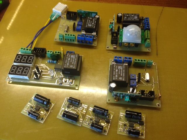

вот он улов и как это было

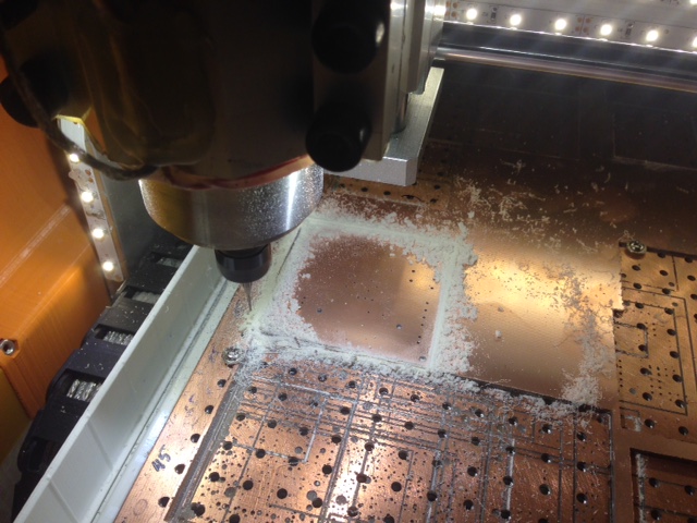

Подготовка на ЧПУ

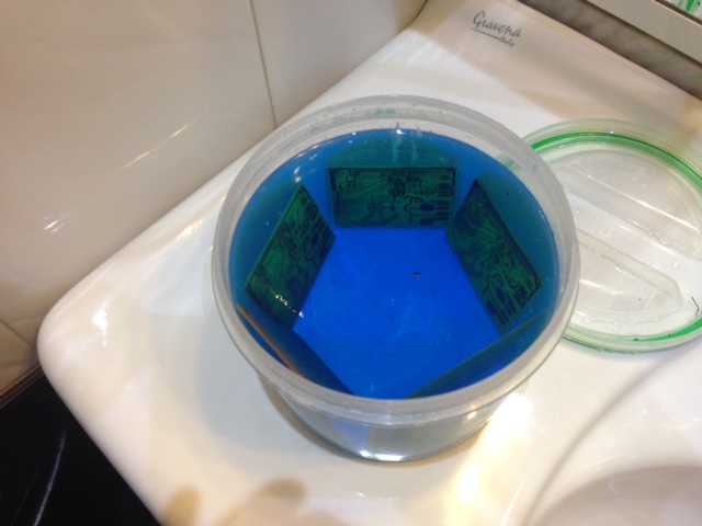

травление в персульфате аммония
Все собрано
