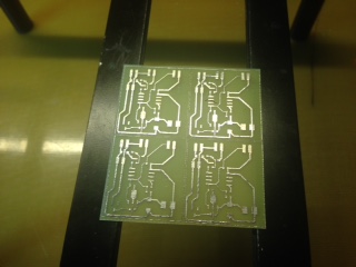

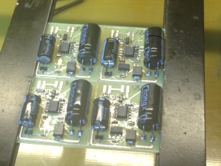

тоже делаю ЛУТом, 0,4 мм тоньше не пробывал, бумага обычная глянцевая от журнала, вот что получается...
Нормально выглядит. Что важно. Должно не просто получаться, а получаться без исправлений - без востановления испорченных дорожек и без устранения замыканий
у меня первые платы были с косяками, поначалу думал так нормально. Нифига не нормально. Руку набил, теперь все идеально до 0.3мм трек

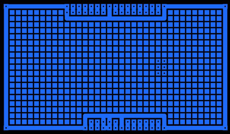

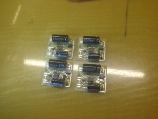

Понадобилась макетка для поверхностного монтажа, а ждать не хотелось заводского изготовления. Було хлорное железо в банке 0.5л, ацетон в банке 0.5л, вода в банке 0.5л, вода в кране, лист гетинакса, принтер HPLaserjet4p1995-ого, порошка килограммы, рекламной лащеной бумаги из гипермаркета десятки, утюг дурацкий скользко-гладко-подошвенный Roventa утюжить на 90-140 градусах, обогреватель греть хлорноежелезо 40 градусов, тестер с градусником, канифоль, спирт, припой, паяльник, фломастер, царапалка, ножницы по металлу, скоч, регулятор мощности, и еще что-нибудь что у радиолюбителя всегда есть, время сегодня...
Сегодня ЛУТ-ил ;) Получал массу удовльствия :) Если кому надо такая простая макетка для мелкоразмеров 2.54мм типа корпусов 0805 стучите. Подарю в "хороше руки" arduinounomega20141117.lay6 Следующий раз мне наверно лет через 10-ок наверно только понадобится :)
Рисовал так чтоб надеть на Arduino UNO R3, и сразу сверху без схемы паять мелкие корпуса с шагом 2.54, и чтоб свисала с торца для ключе релюшек мощнностей просверлить прикрутить и т.д. Зарезервировал выводы чтоб этажерками строить безконечными.
Больше всего понравилось пальчиками под струей воды скатывать бумагу в катышки ;).

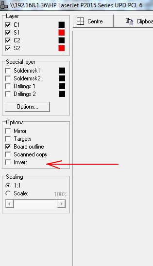

жаль что печать в негативе нашел только в одной программе Sprint-Layout, или плохо искал..
вот же эта кнопочка...
Так это Sprint-Layout и есть,там с негативом всё нормально :)
чет я затупил ))))

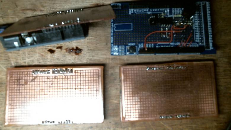

насчет полигонов. Последняя плата 80% c одной стороны и 80% c другой - сплошной полигон GND. Ни одного изъяна с моим ЛУТом. Кстати тоже в тему. Для "взрослых" плат одна сторона слишком мало. нужно две. К тому же часто нужно SMD разместить сверху (или например LCD экран типа от нокии 1202 который как SMD паяется прямо на плату), но совместить с коннекторами и другими выводными деталями к которым проводники можно завести только снизу. Для переходных отверстий использую самое тонкое сверло которым удобно пользоваться. Для меня это 0.3мм. Под него специально купил в Китае катушку тонкой луженой проволки 0.25мм (их много кто продает). Дальше беру пинцет и тонкие кусачки и впаиваю частокол с одной стороны, потои переворачиваю обрезау и пропаиваю с другой. Получается очень компактно. Пятно vias всего 1мм
Но иногда нужно сделать плату быстро. Тогда использую текстолит толщиной 0.5мм - делаю дизайн платы "без дырочный". Даже разьемы паяю поверх либо не использую разъемы и паяю прямо на текстолит. Можно сразу на куске протравить десяток таких платок, а после травления (или даже почле лужения сплавом Розе) разрезать на платки обычными канцелярскими нодницами. Такой способ (без дырок, много плат на одном куске, разрезание ножницами) - самый быстрый способ изготовления. Проще уже не куда

вот пример "быстрой" технологии без дырок на тонком стеклотекстолите
