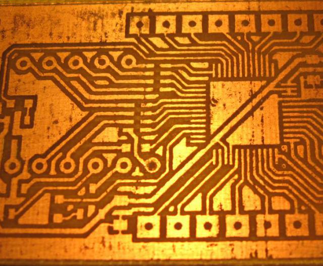

Да зачем же мне столько стадий? Я потер жесткой губкой со средством от ржавчины текстолит, помыл, высушил салфеткой, прижарил фольгу утюгом и бросил травиться.
Вот у меня брак от какой-то старой затеи на столе валяется. Бросил травиться и забыл вовремя вытащить. Перетравилась. Хотя разрывов нет, но все равно переделал, а эта так и осталась. Окислилась уже и выглядит неважно, но чтобы составить представление, пойдет.
Дороги 0.3, 0.25, 0.2мм и зазоры такие же. Если кому интересно, площадка под LQFP48. Из всех известных мне способов изготовления печатных плат в домашних условиях, этот самый дешевый и самый быстрый. Иногда мне бывает лень паять макетки, так я по быстрому развожу и делаю печатку только лишь затем, чтобы проверить какую-нибудь идею.

Раз здесь про ЛУТ вспомнили, то добавлю в плюс ЛУТу. Описал здесь:
http://we.easyelectronics.ru/kisoft/lut-chto-mozhet-byt-prosche.html
Был приятно удивлен тому, что сразу получилось и на мой взгляд вполне сносно.
