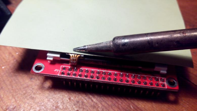

Правда проблема с шлейфом присутствовала и у меня - пришлось прогреть паяльником на 300 градусах подложив бумагу между паяльником и пленкой.

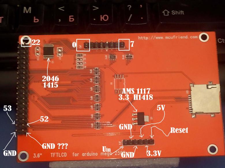

PS!!! 22 нога указана неверно - две верхние это 5 вольт, а 22 находится ниже (под той что указана на рисунке)
Может и у меня такая проблема? Можешь показать на фото в каком месте прогревал? Сам то ниразу этого не делал - лучше не рисковать, сделать так, как уже испробовано.

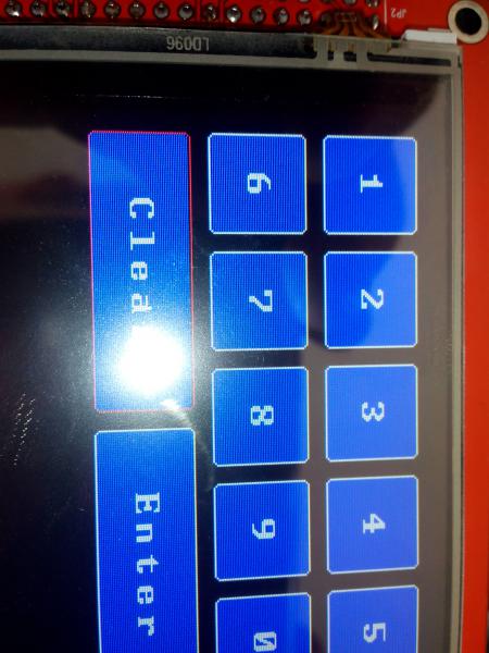

Только первый экран появляется. И все! тач так и не хочет работать.

Контакты, как на фото выше прогревал - до легкого пожелтения бумаги.
Калибровочный тест не запускается. Попробовал запустить кнопочный тест, результат тот же - загружается экран с кнопками. Когда первый раз нажимаешь на экран вокруг кнопки "Clear" появляется красненькая рамочка. И все. Больше тач ни на что не реагирует. На фото видна эта рамочка.
Это все? Тач мертвый? Думаю, если так, то открывать спор с продаваном...

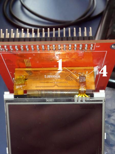

Сам экранчик отодрал от липучки, померил сопротивление по дорожкам шлейфа (на картинке указал где 1, а где 4):
1-4 658
1-3 206
1-2 555
2-4 106
2-3 505
3-4 685
Как подсказывает интернет, то нормальные значения.
Попробовал прозвонить на ножки - а вот тут засада. Толком не знаю что и где искать. Попробовал звонить первую дорожку - сопротивление показывает только на ножках +5 и (по моему) земля. И то сопротивление показывает около 950Ом. Так что бы прямой выход на ногу - не нашел. Думаю просто не знаю как искать.
На какой ноге мне поискать первую дорожку? Каким, примерно, должно быть сопротивление?
а она уже выведена на разъем (2-6) через две сборки, посмотри внимательно, может 2046 криво впаяна или непропаяна.
Сейчас померял сопротивление между 2 и 3 ногой 2046 (x+ y+ ) без нажатия там больше 200 килоом, при нажатии 500-800 ом
между 4 и 5 ногой (x- y-) так же - без нажатия больше чем 200к, при нажатии сотни ом. Если у тебя так же - смотри что бы 2046 была запаяна ровно, без сопель, китайцы это любят. и проверь соединения с 2046 через резисторные сборки на разъем - у меня выведено так:
2 пин на разъеме (там где цифра 2) меги 2560 это irq

Кто-то здесь спрашивал про распиновку дисплея FPC-XT035-059-A , вот разбираюсь ради интереса http://arduino.ru/forum/apparatnye-voprosy/arduino-i-displei-ot-sotikov-mobilnykh-telefonov , в надежде замены на похожий и дешёвый
Как оказалось , к примеру 8K1465 даже с одинаковыми названиями на шлейфах TFT8K1465FPC-A1-E, попались немного разные шлейфы по разводке (благо со схожей распиновкой) , и с разными контроллерами.

Хотя на стандартном UTouch_ButtonTest если нажать на Энтер тача появляется рамочка на цифре 4. Знаит тач живой?
Прицепил фоту, расписал где какие контакты цепляются к Ардуино Мега 2560.

И фотка где и как прогревать паяльником:
Сейчас еще раз проверил - к шлейфу тача подключил крокодил, между дорожкой и крокодилом на 0 получилась 3 дорожка.
Попробовал тупо по всем контактам пройти - 800-900 Ом только получил на ножках +5 и земля.
В каом месте можно шлейф еще проверить?

Шлейф на разъем не выводится, он подключен к 2046 http://www.ti.com/lit/ds/symlink/tsc2046.pdf
3 - DOut
4 - DIn
5 - CS
6 - Dclk
и прозвони саму резисторную сборку

Сейчас залил калибровку и попробовал включить экран предварительно нажав на него. Получилась картина как у тебя на тач не реагирует. Но если отпустить то все ок. Скорее всего криво приклеен тач и где то замкнут.
