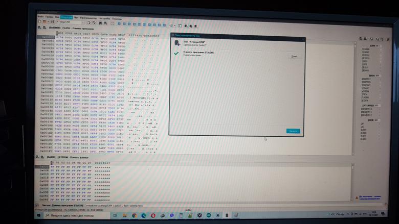

может проблема все же в том что чип 1284 а не 1284Р ? я его прикрутил к программматору пикит тоже с выкрутасами - его в списке небыло нашел прогу в ней был файл под него добавил и все пошло! а в IDE -наотказ что юарт1 что юарт2 только без загрузчика! может там сам загрузчик кривой для этого чипа?
ua6em
ua6em аватар
Зарегистрирован: 17.08.2016
zumer67 пишет:
всё там пучком!

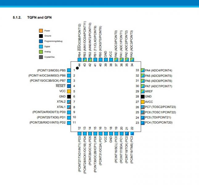

у меня корпус TQFP 44 там распиновка другая
zumer67
Зарегистрирован: 17.06.2021
b707 пишет:
zumer67 пишет:
это описка yна плате и в .ino так
CLK - 1 - PB5
OE - 2 - PB6
LAT -3 - PB7
откуда эти цифры?
вот распиновка атмеги1284 в Ардуино(пины ардуино - в круглых скобках):
TQFP 44 распиновка другая

zumer67 пишет:
Корпус другой, а распиновка та же.
Если нет - дайте ссылку, где описана эта "другая" распиновка?
zumer67
zumer67, вы не поняли....   это мне не нужно.
Я просил вас подтвердить какой-нить ссылкой, что у корпуса TQFN другое соответствие портов МК и контактов ардуино. Где на вашей картинке номера пинов ардуино?
Вообще обычно номера пинов ардуино не зависят от типа коруса МК. Например у атмеги328 что в ДИП корпусе что в SMD  порт PВ0 - это пин 12 ардуино.
А просил я показать это потому, что у вас в коде указаны неправильные номера пинов для CLK OE и LAT

b707 пишет:
у меня нет платы ардуино - есть своя плата и голый чип - вот я и вяжусь к тому что у меня на корпусе выводы другие

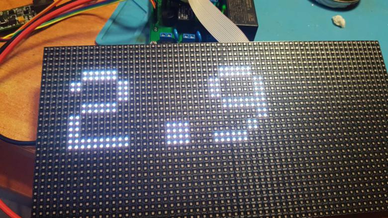

Green пишет:
zumer67 пишет:
поменял выводы на другие в этом порту - тоже тишина! скорей всего где то косяк с портами в библиотеке.
Извини, но это у тебя в голове большой такой косяк.(
Google.
огромное всем спасибо кто не остался равнодушен и смог ткнуть мне пальцем!!!! )))) ну никак не ожидал и не подорзревал  что номера выставляются не по номерам чипа!)))
ну и молодец.
Надо будет что-то более серьезное на подобных матрицах - обрашайся. работаю с ними на стм32
zumer67 пишет:
Вообще-то элементарные рассуждения приводят к мысли, что номера Ардуино никак не могут совпадать с "номерами чипа".
