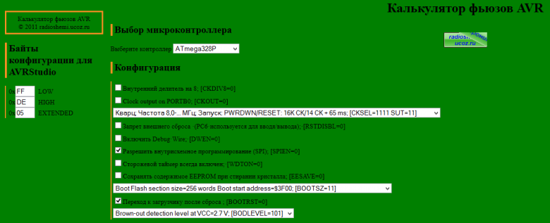

Проверяйте фьюзы. За всю эту кухню, отвечает загрузчик, так, как заливали сторонним программатором, могли не верно выставить фьюзы. Шейте бутлоадер в самой иде. Как это сделать есть тут на форуме, эти темы всегда в самом верху.
Вот стандартные фьюзы для уно:
uno.bootloader.low_fuses=0xFF
uno.bootloader.high_fuses=0xDE
uno.bootloader.extended_fuses=0x05
uno.bootloader.unlock_bits=0x3F
uno.bootloader.lock_bits=0x0F
Фьюзы для Arduino UNO
karl2233
Зарегистрирован: 05.07.2015
загрузчик я лил из IDE через USBasp("загрузить через программатор") так что фьюзы не ррогал.
даже если не так, то почему вторая плата, которая лежала рядом(~60-70cм) перестала работать с идентичными симптомами?
вот вопрос.
да и на выходах СН340 тупо висят 5В. а так не должно быть. МК, что интересно, не при делах.
т.е. проблема в конверторе ЮСБ-СОМ.

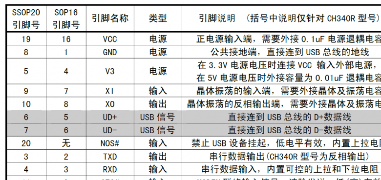

Вы мультиметром измеряете?
Нужно подключить к ПК, открыть любой сторонний терминал, например putty, соединиться с виртуальным ком-портом и слать в него символы. Сначала просто, ничего не подключая, ответа не должно быть, потом на  СН340 замкнуть 3 и 4 ноги(Tx и Rx), в ответ, терминал должен получить тот же символ, что был отправлен. Так. Вы без приборов сможете проверить работоспособность конвертера. На время проверки, из Дуни можно вынуть контроллер, хотя от этого ему ни холодно ни жарко не станет.
Ноги 3 и 4 (Tx и Rx) СН340 должны быть выведены на цифровые 1 и 0 пины Дуни, следовательно перемычку можно поставить там.
karl2233
да, мультиметром.
наверное 2 и 3? у СН340G именно эти ноги RX и TХ. а 4 и 5 это вход ЮСБ.
поробовал (без замыкания пока) - порт открылся, открылось окно DOS и всё. никакие символы не посылаются.
честно говоря не понимаю смысла действа - в даташите указано что при отсутствии сигналов на ЮСБ у СН340 должен быть 1 и 0 на выходах RX и TX.
 а что в действительности? по 5 В на каждой ноге, и отвал порта, когда срываю генерацию на кварце.
как вроде вход микрухи работает, выход - нет.
Gres
Gres аватар
Зарегистрирован: 26.03.2013
Извините, точно, Ваша правда, у G именно 2 и 3!!!
