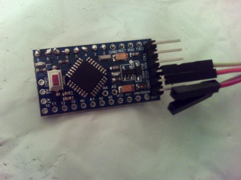

заливал код на мини через уно:rx->rxi,tx->txo,5v->vcc,gnd->gnd.
все было хорошо, но вот мне надоело придерживать разъем на мини для того, чтобы заливать скетчи и решил припаять этот разъем. припаял, подключаю - работает, даже выполняет скетч, который был на него залит до этого. Решил залить измененный скетч, но вот проблема, останавливается на этапе выгружаю, висит пару минут и выдает следующее:
Arduino: 1.6.4 (Windows XP), Плата"Arduino Pro or Pro Mini, ATmega328 (5V, 16 MHz)"
Sketch uses 450 bytes (1%) of program storage space. Maximum is 30 720 bytes.
Global variables use 9 bytes (0%) of dynamic memory, leaving 2 039 bytes for local variables. Maximum is 2 048 bytes.
avrdude: stk500_getsync() attempt 1 of 10: not in sync: resp=0x60
avrdude: stk500_getsync() attempt 2 of 10: not in sync: resp=0x60
avrdude: stk500_getsync() attempt 3 of 10: not in sync: resp=0x60
avrdude: stk500_getsync() attempt 4 of 10: not in sync: resp=0x60
avrdude: stk500_getsync() attempt 5 of 10: not in sync: resp=0x60
avrdude: stk500_getsync() attempt 6 of 10: not in sync: resp=0x60
avrdude: stk500_getsync() attempt 7 of 10: not in sync: resp=0x60
avrdude: stk500_getsync() attempt 8 of 10: not in sync: resp=0x60
avrdude: stk500_getsync() attempt 9 of 10: not in sync: resp=0x60
avrdude: stk500_getsync() attempt 10 of 10: not in sync: resp=0x60

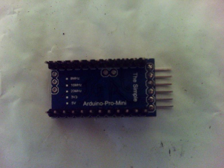

У меня еще есть плата мини, так же сделал - залил скетч, припаял разъемы и опять такая же ситуация.
Подскажите пожалуйста, неужели я так плохо паяю? Вроде аккуратно делал и плата сама по себе была слегка теплая при пайке, боялся перегреть ее. Или тут что-то другое?
Вот для убедительности на второй мини я припаял ежеодин мост, котоый идет сбоку и получилось, что скетч не работает... т.е пример взят из среды ардуино, где загорается диод и гаснет, я его сделал на все ножки, до пайки ножек на пины 2-9 все работали, но как только припаял - все, только одна красная лампочка на мини горит красным и все. Неужели на моих китайских прошек плата такая чувствительная?
Вот честно, даже сам не знаю. Думал, что развею все мысли, что плата сгорела. А припаяв разъемы на прошку и увидев, что светодиод не горит, который загорится, если выполнить digitalWrite(13, HIGH), то что-то испугался, что не смогу свои мини-проекты сделать на прошке.
вот и я не знаю, что за разъёмы ты там паяешь - паяй гребёнки

ну, это где-то гавно в пайке, длинных проводах, наводках.
какая длина и качество провода линий RX TX или каким странным путём они идут по плате, если вся халабуда на плате?
*скетч работает потому, что отвалилось на этапе верификации(проверки) записанного... но успело записаться.

Не хотелось бы лишнюю тему плодить - тут спрошу.
есть ардуино про мини 328.
есть ардуино уно.
паяешь ты хорошо, но после этого случается странное.
rx->rxi,tx->txo - точно не наоборот?
*не знаю, что ты хотел узнать - теперь отпаивай.
Да точно так, уже даже запомнил цвета что к чему.
Вот для убедительности...
для убедительности чего?

1. проверь пайку разъёмов (а туда ли припал?).
2. комп видит УНО штатно? не ругается?
3. на саму УНО скетчи штатно грузятся?
4. тогда ещё раз смотри п.1.
