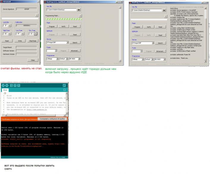

Если программатором считать с МК прошивку и опросить фьюзы, какие фьюзы он считывает?
Бутлоадер по дефолту в новом МК выключен, его загрузка включается фьюзами.
Gres
Gres аватар
Зарегистрирован: 26.03.2013
Вот оболочки для дудки, хз, мне больше понравился eXtreme Burner — AVR
Можно программатором считать только фьюзы, очень интересует что там.
Напомню еще раз, вот то, что там должно быть:
low_fuses=0xFF
high_fuses=0xDE
extended_fuses=0x05
karl2233
Зарегистрирован: 05.07.2015
а как и чем считать?
вот, СинаПрогом поробовал
Gres
Gres аватар
Чудеса, все верно, все соответсвует.
А если готовый скетч программатором заливаете он исполняется нормально?
Еще одно предложение, залить скетч который будет в сериал выводить число каждый цикл увеличивающееся на единицу. Подключить к компу и запустить сторонний терминал, подключиться к порту и смотреть, идут данные на ПК?
Gres
Gres аватар
Бутлоадер этот d:\arduino-1.6.5-r2\hardware\arduino\avr\bootloaders\optiboot\optiboot_atmega328.hex залит?
Если его считать программатором он идентичен? (У Вас может только версия быть другая, в зависимости от версии среды).

karl2233
вот скрины при заливке лоадера. в черном поле никакого текста, во время процесса, небыло.
Gres

karl2233
вот.
прошил СинаПрог, потом попытлася залить скетч.
что интересно, перед заливкой лоадера, там был скется Блинк, так после заливки и включения такое впечатление что скетч это никуда не делся.

karl2233 пишет:
вот это выдало после попытки залить скетч
я просил выдать полный лог успешной загрузки скетча.
под публикацией полного лога подразумевается копирование в тело поста текста лога, а не картинко, на котором нихрена не видно.
Gres
Gres аватар
Рекомендации о стороннему софте были даны не случайно, нужно было увидеть фьюзы.
Что сейчас пишет иде при попытке залить скетч? Не могу разобрать на скрине.

karl2233
вот текст который выдало вместе с ошибкой.
кстате, теперь(после прошивки загрузчика через ЮСБасп и СинаПрог) текст другой.
Arduino: 1.6.5 (Windows 7), Плата"Arduino Uno"
Sketch uses 1 030 bytes (3%) of program storage space. Maximum is 32 256 bytes.
Global variables use 9 bytes (0%) of dynamic memory, leaving 2 039 bytes for local variables. Maximum is 2 048 bytes.
при заливке лоадера через USBasp и Arduino IDE никаких логов нет, просто пишет что"запись завршена"

ок - теперь подключите к балайке USBasp, включите в настройках подробный вывод при загрузке, нажмите "Записать загрузчик" и опубликуйте сюда полный лог.
Gres
Gres аватар
Плата и порт сейчас выбраны правильно?
karl2233
не получается копировать лог (((
когда заливал скетч штатно - да, правильно (СОМ3, УНО)
когда заливал через ЮСБасп - то выбрал только плату
Клапауций 998
Зарегистрирован: 12.08.2015
karl2233 пишет:
я просил зайти в настройки и включть подробный вывод при загрузке? или я не просил, или ты меня нагло троллишь?
karl2233
включил, текст вижу но он не копируется!

Клапауций 998
karl2233 пишет:
вот лог загрузки скетча в УНО через ЮСБасп
я просил это делать? - потому как у нас при этом происходит avrdude: erasing chip
*ещё раз загрузите лоадер и отключите физически программатор, если так уж неймётся затереть загрузчик.

avrdude: stk500_getsync() attempt 1 of 10: not in sync: resp=0x39
avrdude: stk500_getsync() attempt 2 of 10: not in sync: resp=0x39
avrdude: stk500_getsync() attempt 3 of 10: not in sync: resp=0x39
avrdude: stk500_getsync() attempt 4 of 10: not in sync: resp=0x39
avrdude: stk500_getsync() attempt 5 of 10: not in sync: resp=0x39
avrdude: stk500_getsync() attempt 6 of 10: not in sync: resp=0x39
avrdude: stk500_getsync() attempt 7 of 10: not in sync: resp=0x39
avrdude: stk500_getsync() attempt 8 of 10: not in sync: resp=0x39
avrdude: stk500_getsync() attempt 9 of 10: not in sync: resp=0x39
avrdude: stk500_getsync() attempt 10 of 10: not in sync: resp=0x39
avrdude done.  Thank you.
karl2233
записал загрузчик заново.
отключил ЮСБасп.
(лог такой же как и прежде)
барабанный боЙ!
тадам - ЗАРАБОТАЛО!!!!!!! УРРРА!!!!!!!!!!!!!!!!!!!!!!!!!!!!!!!!!!!!!!!!!!!!!!!
щас вторую плату попробую)
теперь на форуме ожидайте кино "Бесполезная коробка ч.2: Атака воскресшей УНО"

ок. вы можете быть точно уверены, что загрузчик у вас успешно заливается в МК - всё остальное внешние аппаратные проблемы. то, что выгорели ноги RX TX МК сомневаюсь, но можно проверить запилив blink для этих ног и загрузив его внешним программатором.
karl2233 пишет:
барабанный боЙ!
всегда можно поламать, загрузив блинк программатором
Gres
Gres аватар
Однако среда не заливает загрузчик. При заливке фьюзов, снимается блокировка блока памяти загрузчика, и время записи фьюзов доли секунды, а вот при записи бута, локбит не снимается и время заливки бута нулевое, а так не должно быть. Сдаётся мне, что среда глючит. Вы в какой версии работаете?
Gres
Gres аватар
Поздравляю! :)
