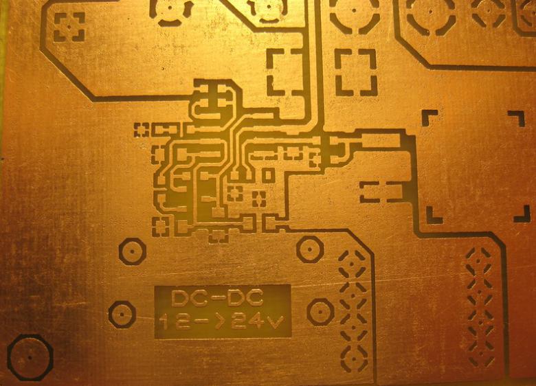

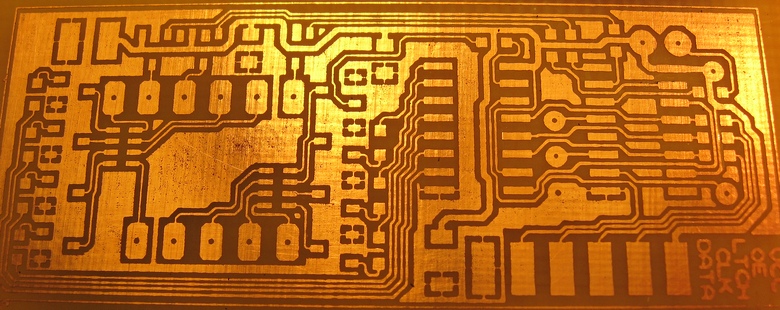

Вот моя плата вытравленная лимонной кислотой. Дорожки 0.2мм, зазоры 0.15мм. На плате можно видеть, как дорожки проходят между площадками корпуса SO16, а так же по две штуки под резистором типоразмера 0603.
На радиокоте я делился результатми своих опытов вот в этой ветке. Там вообще естьмного интересного на этот счет. В сторону уменьшения размеров дошел до дорожек шириной 0.127мм и зазоров между ними в 0.085мм. Это все с помощью ЛУТа и травления в составе лимонная кислота + перекись + соль.

Поделитесь, пожалуйста, секретом, на чём печатаете (плёнка - бумага) и как переносите картинку на медь. Вообще, буду признателен за тонкости и грабли процесса нанесения тонера на медь.

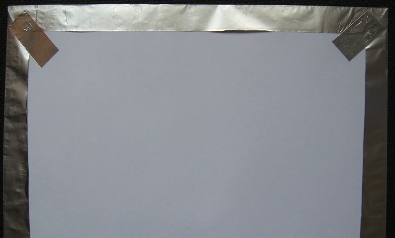

Секретов никаких нет. Печатаю на пищевой фольге, в которую обернут лист обычной офисной бумаги. Примерно так (вид с обратной стороны):
Отпечатанный на фольге с лицевой стороне рисунок платы вырезаю канцелярским ножом и прикатываю утюгом к заготовке платы. Далее травление. Алюминиевая фольга прекрасно стравливается в основном травильном растворе (хоть в хлорном железе, хоть в лимонной кислоте), оставляя на меди неповрежденный рисунок тонера. Способ "ЛУТ по фольге" чуть более заморочен в плане печати на принтере, но зато дает более качественный перенос и отутствует необходимость оттирания бумаги перед травлением. По ссылке приведенной ранее я довольно подробно рассказывал о нем и иллюстрировал фотками.

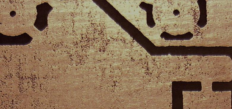

На больших закрашенных участках изображения принтер начинает "мухлевать", уменьшая силу засвета этих областей лазерным лучом при экспонировании. Тонера туда прилипает меньше и рисунок становится неоднородным. При печати по бумаге, на глаз это не особо заметно, но перенос тонера на медь платы выявляет все огрехи в плотности и консистенции рисунка. При травлении это приводит к не совсем желательным эффектам -- на полигонах возникают "вертикальные" протравы, вплоть до сквозных.
Оно может ни на что особо и не влияет, но плата потом хуже облуживается и имеет какой-то неряшливый вид.

У меня есть кусок советского текстолита от которого я периодически отрезаю по надобности. Там фольга толщиной в 70 микрон (устанешь травить). Так там миллиметровая дорожка на наружном слое до 17,5 ампер может пропускать.
Но это, конечно, при идеальной температуре и т.п.. На практике есть ещё грубое прикидочное правило: проводник толщиной 35 микрон (самая обычная толщина у текстолита в продаже) и шириной 1 мм при перегреве в 20С пропускает ток в 3 А. Дальше можно пересчитывать на свои размеры.
После травления и сверления обрабатываю польским раствором SENO3211 Glanzzinh EXTRA-(сплав Роззе,Вуда в наших краях не достать).Брал по цене до 5$. Раствор свойств пока не потерял.Вид у плат получается более-менее привлекательный и паябельный(как тут).
