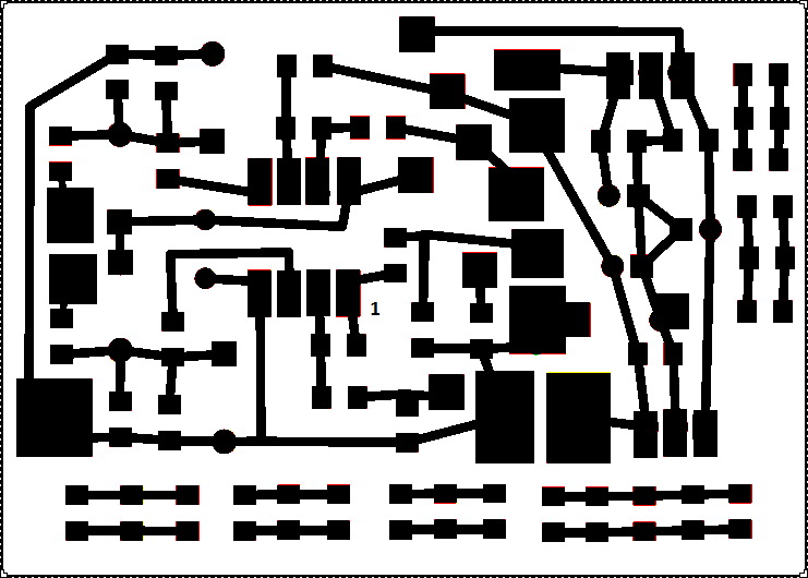

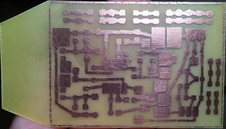

Сегодня первый раз в жизни разводил плату и травил... и дернул меня нечистый ковыряться с Fritzing (Kicad заглючил в первую минуту ...)... в общем схема и печатка (картинка) 50мм*70мм получились через сутки.
Сын у меня учится в школе, для сих нужд приобретен был ранее "hp laserjet cp1025 color"
1) попробовал печатать на бумаге и переносить утюгом - беда, печаль, огорчение.
2) Вспомнил чей-то пост про пленку из Китая. Ну, такой пленки у меня нет, зато жена готовит и есть рукав для запекания. Оказался вот такой.
(фото из инета)
В общем отрезал я кусок рукава, обернул им бумагу А4 (сварной шов срезал), закрепил скотчем к листу... И картинка получилась!!!! сунул все под утюг... - раздавил :( , прикинул, что если получится травление - дорежу дороги ножиком.
Сбегал до аптеки 2 пузыря перекиси (100мл) по 10р50к, рядом ларек 3х10г лимонка по 10р00к. Итого: 51р - разорился :)
Вышел на балкон, кинул соли в контейнер, потом пакет лимонки, потом опустил плату и полил все это дело перекисью 1 флакончиком (прикрыл крышкой). Минут через 10 контейнер нагрелся примерно до 40градусов, плата плавала в растворе гонимая пузырьками... немного мне не хватило дотравить, чего-то там кончилось.. Подлил - подсыпал и с большим трудом дождался окончания. Проще раствор сливать и заливать новый. Итого: 40 минут (1 сторону травил полностью)
По ТЗ, все элементы на одной стороне без сверловки SMD 1206(чисто моя прихоть).
КВИНТЭССЕНЦИЯ: лимонка и перекись не требует заботы о запасах (ларек и аптека всегда рядом). Пакет для запекания и немного практики !!!греть плату (не пленку), нажим умеренный!!!
ПРОСЬБА: пожалуйста, гуру ЛУТа, попробуйте пакет для запекания дабы сравнить. Пакет сильно электролизуется в процессе, что мне очень помогало ИМХО.
Лимонки -- одну-две ст. ложки, соли -- половину чайной, перекиси, чтобы плату покрыло. Если перестало травиться, значит вся перикись израсходована. Можно добавить. Держать долго в оставшейся лимонке без перекиси чревато образованием обгрызенных краев и сквозных дырок через тонер. Не знаю, что за эффект тут возникает, но чистая лимонка именно прогрызает каке-то узкие дырки в произвольном направлении. Может вертикально, а может горизонтально. Причем, в одной точке грызет, а рядом чистая медь остается нетронутой.
Насчет использования рукава для запекания -- мысль интересная. Т.к. это пластик, то он лучше сохраняет статический заряд, чем, например, фольга и это должно лучше удерживать тонер до момента прохождения его через печку принтера. Рисунок должен получаться более насыщенным. Главное, чтобы не перенасыщенным. По вашей плате видно, что либо тонера было слишком много, либо вы переусердствовали с нажимом на утюг. Тонер поплыл и видно перекрытие зазоров тонером.
Для первой платы считаю, что неплохо, а опыт придет со временем.

Первый опыт изготовления ПП.
