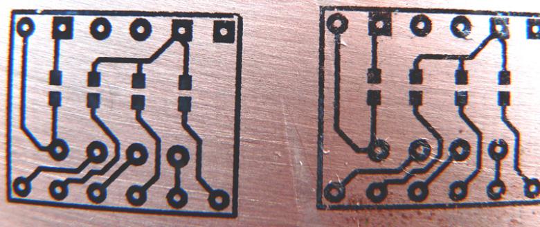

В настоящее время испытываю алкогольно-ацетоновую технологию :) Результаты обнадеживают. Если получится, выложу фотку.
Как и обещал
Слева на глянцевом журнале, справа на "туалетной бумаге".
Это был просто торопливый эксперимент. Результат мне понравился. Для моих целей вполне пойдет
P.S. Может зря увеличенное в четыре раза изображение разместил. В натуральную величину вообще классно смотрится.
Мне кажется, что слева весьма симпатично получается. Меня тоже эта алкогольная тема заинтересовала. Только не в плане переноса с бумаги, а возможно ли с помощью этого раствора "уплотнить" тонер. Я все за свои полигоны переживаю.
Уплотнить, наверное, надо на 2 мин. в чистый ацетон. Так советовал мужик из ролика.
Боюсь, поплывет в чистом ацетоне.
