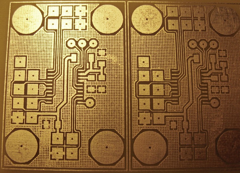

не хватает фото платы до травления, чтобы понять были ли проблемы с переносом тонера или с травлением. Рисунок должен быть четкий без наплывов и подтравов. Если тонер расплывается значит надо или уменьшать температуру утюга или уменьшать прижим. Если есть подтравы то значит травление идет не достаточно равномерно, обычно такое происходит на истощенных растворах
можете для сравнения попробовать мой вариант - купить в пятницу в ларьке с газетами газету ведомости или коммерсант которая с воскресным приложением. Бумага от этого приложения мне служит уже много лет как идеальная основа для переноса. Стоит рублей 20-30 за 70 листов А3. Я правда использую не все, не использую листы со сплошной темной заливкой - на них просто плохо видно тонер, хоть на перенос это никак и не влияет

Не без огрехов конечно, но тут я хочу показать не качество травления, а так называемый субтрактивный подход к составлению рисунка. Т.е. фактически дорожки словно бы прорезываются узкими пустыми контурами в общем земляном полигоне. Трассировщик для такой техники не представляет никаких дополнительных возможностей и поэтому приходится рисовать, как обычно, но стаскивать дорожки в пучки, где возможно и рисовать довольно замысловатые контуры полигонов, чтобы получалась как можно более плотная заливка. Результатом, как можно видеть, является почти полное отсутстви вытравливаемых пустых участков и плотное "обтягивание" землей всей сигнальной части. Бонусом при таком методе идет меньший расход химикатов в растворе для травления и само травление идет чуть быстрее.
и что это значит? Перенесено 100% тонера? Это ничего не говорит об искажениях контура. У вас площадки после травления залезают друг на друга. Это не дотравили или тонер расплылся при переносе? Об этом у вас ни слова

перенос тонера с пленки 100%
