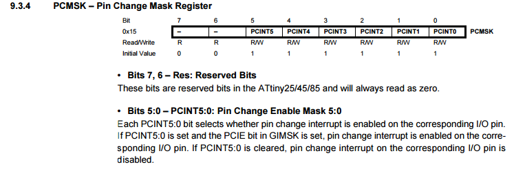

если я выставлю 5 бит в регистре pcmsk? то на 5 пин тиньки можно будет подавать перрывания? ии нужно писать конкретную ф-ю, еще ведь надо указать,какой тип прерываня будет понимать мк
а под стандартными средствами авр вы что подразумеваете?

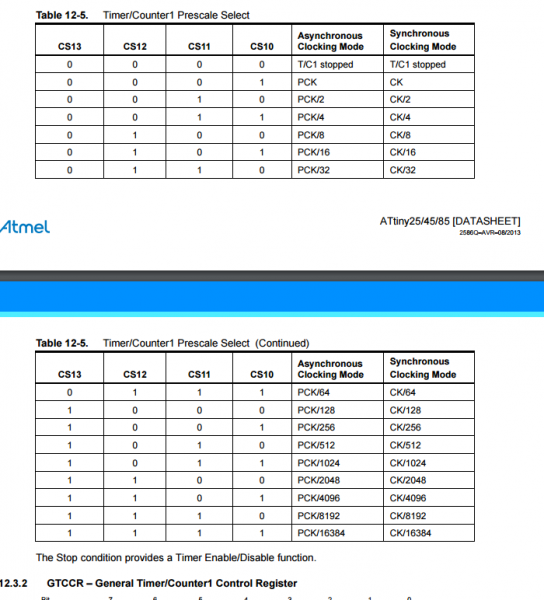

TCCR1 = B00001011; // prescaler on 1024, see table 12.5 of the tiny85 datasheet
чтот не пойму, зачем столько разных комбинации на этом регистре? это вреде счетчик некий, но для чего?
а вот меня работа застает в расплох вновь и вновь))
таблица 12-5 для того, чтобы выбрать источник тактовог сигнала, но щачем опять таки? то есть здесь мы по сути что и делаем, ак это определяем этот источник, но в чем разница между ними?
и я как понял ISR это просто название пользовательской функции, но зачем там что то в скобках(PCINT0_vect), если она ничего не возвращает и никак не использует PCINT0_vect
Когда случается любое прерывание подпрограмма прыгает на подпрограмму ISR с именем прерывания. Если вы не описали такую подпрограмму, то прыгает на RESET!!! Имена прерываний здесь http://avrprog.blogspot.ru/2013/03/isrc.html - PCINT0_vect -прерывание по изменению состояния выводов

GIMSK=1<<PCIE;//GIMSK = B00000110;не катит поч
PCMSK = 1 << PCINT3;

Да. Каждый бит этого регистра - разрешение одному пину выставлять прерывания.
Нет. attachInterupt здесь не прокатит. Он заточен под конкретные пины. Прерывания на другие нужно писать стандартными средствами AVR.

Таблица 12-5 для таймера! Только для таймера 1.

GIMSK=1<<PCIE;PCMSK=1<<PCINT4;а что это значит? регистр там 8мибытнные, сдвигаем единицу, но на сколько? вроде тот же PCIE это не переменная типа инт
Все непонятные обозначения ищите в даташите. Вот например PCIE это БИТ 5.
GIMSK – General Interrupt Mask Register
