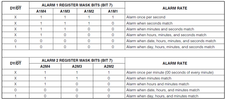

а ф-я для того, чтоб задать ежесекундное срабатыванеибудильника будет так выглядеть?
void setDS3231alarm() { I2CStart(); I2CWrite((DS3231_I2C_ADDRESS << 1)); I2CWrite(0x07); I2CWrite(1); I2CWrite(1); I2CWrite(1); I2CWrite(1); I2CStop (); }Похоже. Только писать надо не единицы, а 0х80 или В10000000. Почему сообразите?
Наверное потому что единицу мы должны в начало старш его полубайта записать, как понимаю можно еще сделать 1<<7
void setDS3231alarm() { I2CStart(); I2CWrite((DS3231_I2C_ADDRESS << 1)); I2CWrite(0x07); I2CWrite(B10000000); I2CWrite(B10000000); I2CWrite(B10000000); I2CWrite(B10000000); I2CStop (); }только вот почему то изначально на sqw у нас 5 в..
Осторжнее! 10000000 не равно В10000000. Очень сильно не равно. Я предпочитаю 0х80.
Может быть потому что в даташите написано активный низкий?
