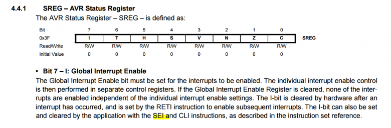

sei(1); или единицу не нужно?

я как понял через сеи мы работаем с регистром sreg

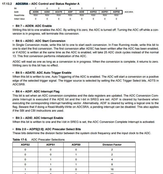

....ADEN это бит регистра ADCSRA, если установить его в ноль, то не работает ацп чтоли7 тпа для большего энергосбереения? - Да именно так. Еще есть регистр ACSR – Analog Comparator Control and Status Register. Если записать в него ACD бит - 0х80 то выключится компаратор и энергосбережение ещё улучшится.

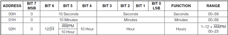

Unikolai, не смотря на кем-то данное название bcd to dec, никакого преобразования в "десятичное" там нет. Просто два независимых полубайта с данными склеиваются в один байт. (кстати сомнительная необходимость их склеивать, ибо разработчики часового чипа специально для удобства пользователей придумали хранить каждую цифру отдельно!) Соответссно если вы прочитали не элемент регистров времени, а байт конфигурации, то подвергать его такой перепаковке не следует.
Именно. Эта подпрограмма из примера к библиотеке часов. Необходима для правильного заполнения регистров времни. К остальным регистрам применять не надо.
а я вот что-то совсем не пойму, как порисходит сама конвертация, применяемая сразу ко всему числу...ведь поидее мы действительно делмть должны..те же секунды, первые 3 бита-за секунды отвечающие, без десятков, в последующих 3 битах прописываем уже десятки секунд
но все арвно, мне не понятно абсолютно, как эта ф-я работает??
если подставлять и счиатть как пример, о получается ерунда какая-то, тут наверное нематематический подход нужен
в моем понимани должен быть хотя бы цикл какой-то, где мы там дели на 2 с остатком, а тут где че...
Каждый полубайт содержит десятичное число, например 23 часа записаны в байт как В0010 и В0011. Из них целый байт получается В00100011 - это число совсем не равно 23. Если вы считали байт из регистра времени, то его надо разделить на 2 полубайта и левый полубайт помножить на 10, т.к. это десятки. Что и делает эта подпрограмма.

Unikolai, у человека и МК разные способы восприятия данных и счёта. Если опустить разные нюансы, то можно сказать что для контроллера не существует вообще никаких чисел кроме двоичных.
это то я понимаю, но ведь это ф-я как раз таки для преобразования десятичного в двоичное, как это сделать я понимаю, но не прослеживаю той же логики в данной ф-и, я просто хочу понять, ведь она вроде как работает
Unikolai, я вам уже писал в #173, что название "десятичное в двоичное" имеет слишком специфический смысл, не стоит воспринимать его буквально. Изучите битовые операции как таблицу умножения учат в школе. Что б прямо от зубов отлетало. Та формула из #175 несмотря на то, что написана десятичным счётом обретает смысл только если её представлять как битовые операции сдвигов и сложения. Это видимо такой прикол -переписать её дясятичным эквивалентом, что-б другие, типа вас смотрели и думали что это за хрень такая )
вы уж меня извините, я не особо шарю) но вы сам писали "Unikolai, не смотря на кем-то данное название bcd to dec, никакого преобразования в "десятичное" там нет. Просто два независимых полубайта с данными склеиваются в один байт." разве изначально под полубайт подразумевает не двоичную систему?
"Unikolai, это целочисленная математика. 23/10 =2, 2*16=32. 23%10 =3 32+3 =35" ведь у нас в часах один байт-регистр и нам десятичное как раз таки(по моей логике) нужно разделитьчисло и каждое поотдельности преобразовать в двоичную систему и после этого сложить(младший истраиший. сделать один)

Последняя функция setup должна быть sei(); - глобальное разрешение прерываний.

sleep_enable(); и sleep_cpu(); наверное еще ужынкак я понял sbi это что-то, позволяющее менять направление порта(вход/выход)не трогая другие порты
cbi то же, только для установки пина(бита) в ноль, то бишь для работы его на вход
а вот с этими ребятами уже совсем тяжко ADCSRA, ADEN
получается ADEN это бит регистра ADCSRA, если установить его в ноль, то не работает ацп чтоли7 тпа для большего энергосбереения?
Это уже из ассемблера: sbi - установить бит, cbi - сбросить бит.
Хотя эта конструкция уже СИшная:
sbi(ADCSRA, ADEN);
cbi(ADCSRA, ADEN);
По идее тоже самое, что и:
ADCSRA |= (1<<ADEN);
ADCSRA &= ~(1<<ADEN);
// Convert normal decimal numbers to binary coded decimal byte decToBcd(byte val) { return ( (val / 10 * 16) + (val % 10) ); }а я вот что-то совсем не пойму, как порисходит сама конвертация, применяемая сразу ко всему числу...ведь поидее мы действительно делмть должны..те же секунды, первые 3 бита-за секунды отвечающие, без десятков, в последующих 3 битах прописываем уже десятки секунд
