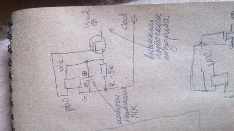

Друзья, подскажите пожалуйста, как развязать по питанию два СК, которые заряжаются от одного источника? Пробовал через диоды,но Чет ересь какая-то вышла
Схема элементарная, картинка не хочет грузиться с планшета, СК параллельно соединены, на каждом от плюсовой клеммы питания у нас идет диод, дальше сам СК и минусовая клемма
То есть мне нужно, чтобы и между СК ток не перетекал
Друзья, я всю голову себе переломать, почему не хочет идти заряд от внешнего источника питания на внутренний, когда на пб0 у нас 1? Подключено все так, сам транзистор полевой, подключить тоже правильно(светодиод горит, другой аккамулятор
заряжает)
