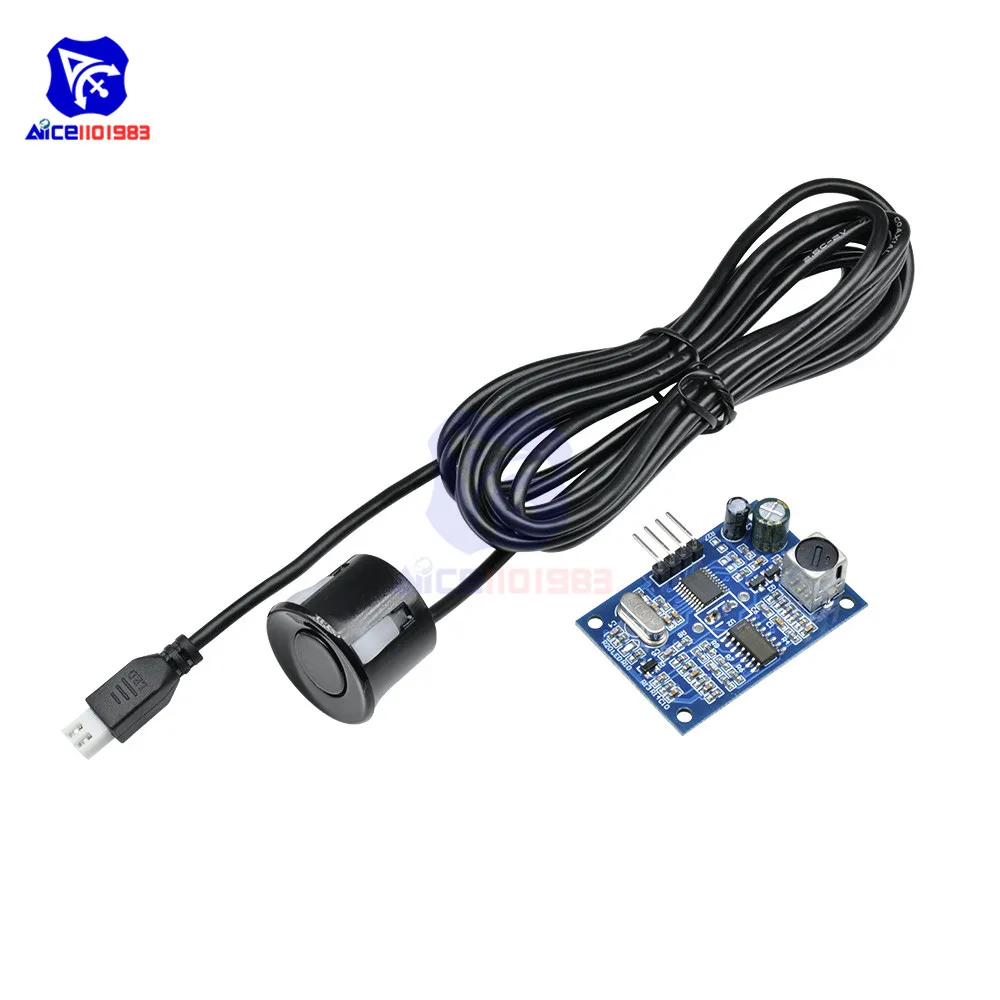

Датчик JSN-SR04T не новый и не особо эксклюзивный, по всё же закинул по случаю в корзину:
Субъективные впечатления - так себе, вариант с разнесёнными излучателем/приемником более предсказуемо себя ведёт.
Из плюсов:
1) длинный провод;
2) возможная брызгозащита (сертификации по классу IP не нашёл);
3) Умеет работать по UART (не нужно мучаться с pulseIn). Сразу прилетает дистанция в mm с контрольной суммой. Для переключения в этот волшебный режим на площадки R27 (что возле мелкого электролита) запаивается SMD 47К для выбора active mode (датчик сам шлёт данные каждые 100мс) или 120К для passive mode (дистанция выдается по запросу с МК).
4) Всякие китайские достоинства: высокая точность сильный анти-помех и пр.
В активном режиме погонял... девиации измерений те же, что и при использовании pulseIn. В интернетах не врут насчёт точности )) Так же, как мне показалось, он немного потормознее реагирует на перемещение препятствия перед ним. Регулятор на плате пока не трогал, не знаю, за что отвечает. По всем признакам он представляет из себя Подгонянная катушка IFT . Словом - катушка с переменной индуктивностью. Может за чувствительность отвечает...
Чтобы соответствовать теме топика и запостить хоть что-то интересное, присел на провод к самому излучателю/приёмнику.
Я правильно понимаю, что он сначала сигналит в линию, а потом на ней же слушает, что пришло (затухающая синусоида)?
Похоже, что это оно. The basic working principle: (1) ... (2) module automatically sends 8 40KHz Fang Bo, automatic detecting whether a signal return; (3) ...
