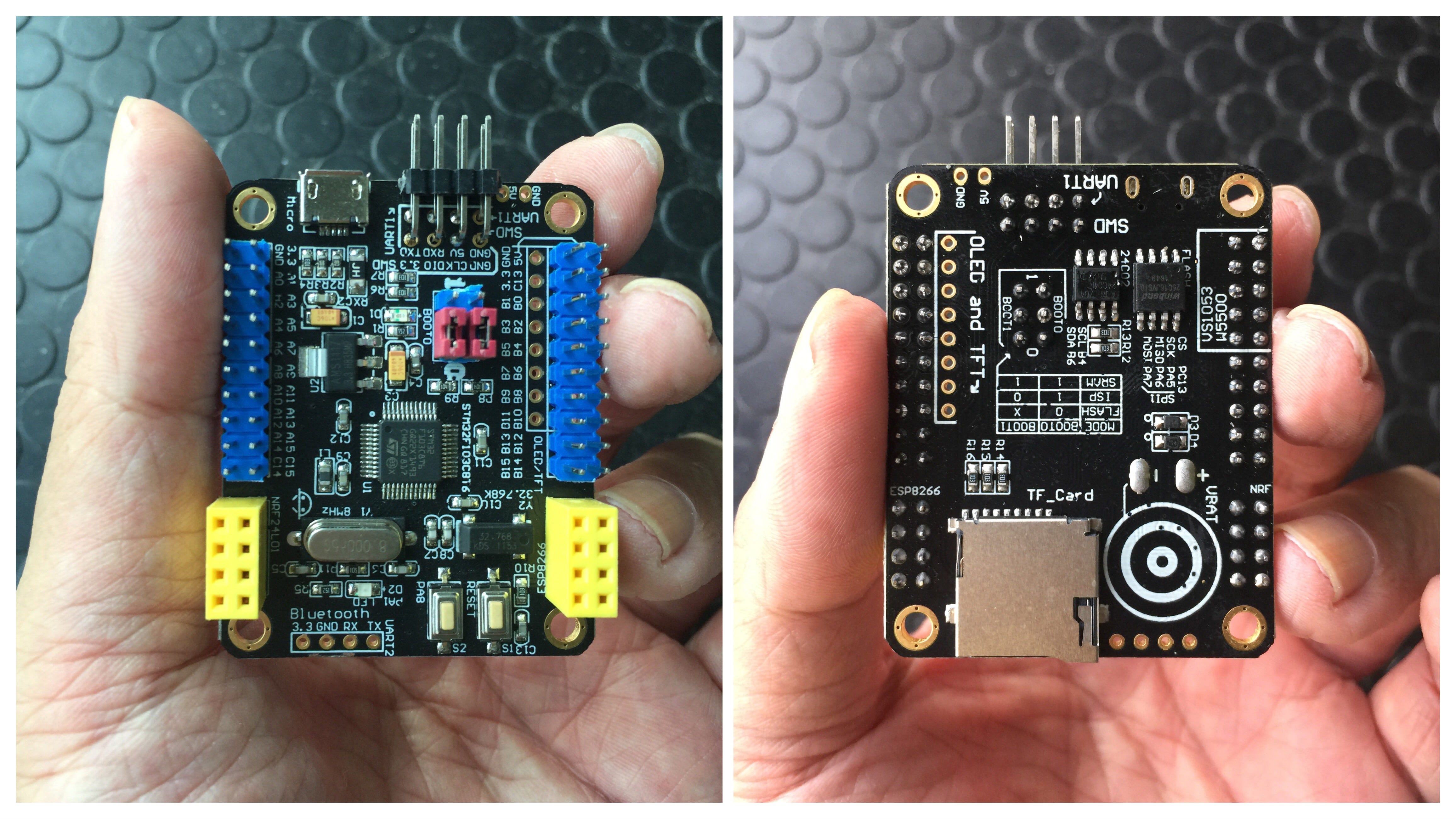

Вариация на тему Blue Pill, только чуть покруче:
Купил на али за 228 рублей, прибыло за рекордные 9 дней. Из примечательного -- USB-разъем Type C.

В аддоне от STM есть этот мк. Ко мне уже едет эта платка из этого же магаза(заказал неделю назад) , так что попробую прикрутить:)
Первый раз вижу разводку печатной платы такими плавными линиями.
Делать платы топором - древний обычай. Токо топоры меняются )))
ПС. Ка только такую плату вижу - в голове сразу мысль: дорожки отслоились! Ненавижу совок, молодость мою загубивший.

А, кстати, кто знает, у БлюПиллов (F103C8T6) памяти 64К, как по даташиту, или, таки, недокументированные 128К?
DetSimen, у родных мк 128k . Были слухи что это отбраковка от более дорогой cbt6.
Спасибо. А какнить можно точно узнать про конкретный камень, сколько у него памяти. У меня просто БлюПиллы уже 2 года валяются, мошт они и не отбраковка...
DetSimen, на радиокоте на днях как раз обсуждали как протестировать кол-во памяти. Но сегодня форум лежит, не могу посмотреть ту тему. Вообще c8t6 проверять нет смысла, там всегда 128 :)
Ок. Спасибо за инфу, буду тыкаца и пробовать.
у меня на "blue pill"-ах 128, а на "супер блюпиллах" - таки 64. Супер блю пилл - это вот такая плата:
Обозначение на чипе - как на обычном блюпиле, так и на этих - одно и то же, c8t6
Количество флеша показывает программка Flash Load Demoonstrator, которая используется для прошивки ардуино-загрузчика в плату:
b707, могу и ошибаться, но вроде бы тот факт, что программулина показывает 64 -это так и должно быть.
По идее проверить можно так - залить бинарник 128к. Затем его считать. Если залитый и считанный внутренне одинаковы -то было 128к. Если вторая половина считанного файла дубль первой половины -это 64к.

b707, да видимо камни с разных заводов. Разница налицо:
Слева мой с блюпила справа ваш.
картинка не моя. в инете нашел :) А в остальном согласен, скорее всего камни разные. Судя по тому. что на правом буквы просто напечатаны, а на левом - выдавлены - в огригинальности правого есть сомнения :)
